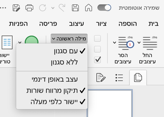

      @חמימי כתב בבקשת מידע | חלון פיסקה ספרי קודש:
      האותיות
      תוסף ״שולחן העורך״ נותן אופציה לגג שוה

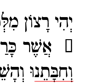

                  • ח מנותק
                    חמימי
                    עדיין לא עובד לי, מה גם שהוא עושה ריבוע שחור מתחת למילה הראשונה42ed87a9-686e-47fc-84f4-82d293c394ea-image.png
