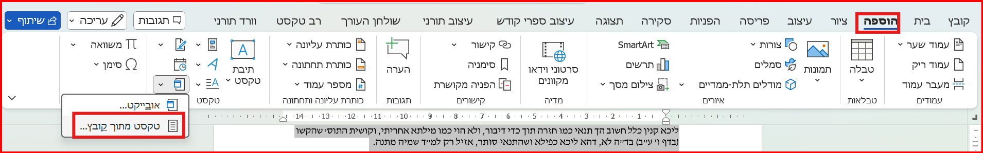

    יש לי כ2000 קבצי וורד שצריך לשנות בכולם שינויים מסויימים (זהים) האם יש איזה נוסחה לעשות את זה?
    כמו"כ האם יש דרך לאחד את כולם לקובץ וורד אחד?

      @ארפכשד כן, אפשר ע''י פקודת מאקרו יחסית פשוטה, השאלה מה בידוק אתה צריך
        ארפכשד
        @menajemmendel תודה רבה!
        אם יהיה אפשרי קודם כל לחבר את כל הקבצים לקובץ וורד אחד
        אם אי אפשר - לשנות לכולם סוג פונט (לאריאל) ולשנות עימוד ל2 עמודות
          אלימיר
          חדא בחבירתה מיתרצא.
          כדי לחבר את כולם לקובץ אחד אתה מייבא
          אח"כ תעשה את כל השינויים שאתה רוצה, זה קובץ אחד.
