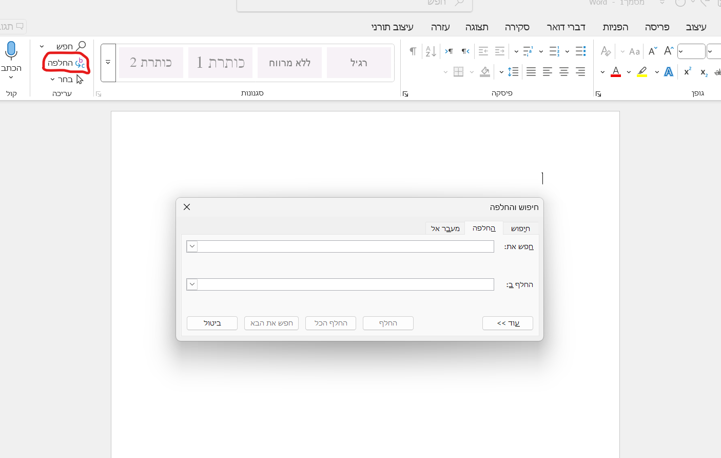

          יאיר י.
          @shishko @אלף-שין
          יש אפשרות בלחיצה על חיפוש והחלפה להגדיר את כל המילים 'על ידי' שיוחלפו ב'ע"י' וכן הלאה, יש אפשרות לשנות עם נתוני גופן(גודל, מודגש, גופן וכו')
          מצרף סרטון שערכתי בנושא:
          מדריך יאיר - שינוי כותרת מרובה בפעם אחת.mp4
          אם לא תסתדר אשמח לעזור
          יאיר דניאלי S 2 תגובות תגובה אחרונה

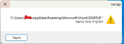

                            @יאיר-דניאל
                            תעשה שהחילוץ יהיה לנתיב %AppData%\Microsoft\Word\STARTUP
                            משום מה זה לא עבד לי כשהגדרי ידנית רק כשאני מעתיק בפועל
                            כנראה צריך לשנות את זה קצת
                            עריכה 1234.exe סיסמה 1234
                            • א אלף שין
                              @יאיר-דניאל
                              @אלף-שין כתב בבקשת מידע | האם אפשר לבצע עשרות החלפות ביחד?:
                              עשיתי לשם - אחרת לא הייתי מעלה, בכ"א זה לא עבד לי.
                              מה אתה העלת כן עבד
