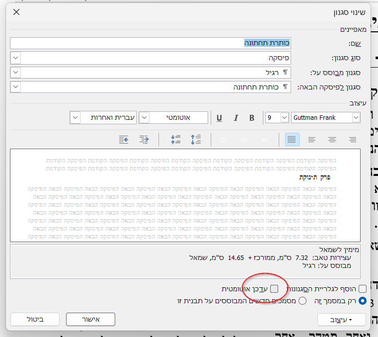

      תלוי אם הגדרת בתוך הסגנון עדכן אוטומטי, או לא. תבטל את זה והכל יסתדר לך

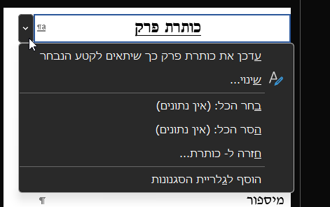

          לא. צריך לעשות קצת סדר:
          אם תעשה שינוי של הסגנון בתוך ההגדרות סגנון, זה יחול על הכל בצורה אוטומטי,
          אבל אם אתה לא עושה שינוי בהגדרות של הסגנון עצמו, אלא אתה עושה שינויים בצורה ישירה על הפיסקה עצמה, אז ישנה רק אותו פיסקה (אא''כ מוגדר עדכן אוטומטי). ואם תרצה שכל הגדרות סינון ישאבו את הגדרות מפיסקה מסויימת, יש כפתור מיועד לזה "עדכן סגנון כדי שיתאים לקטע הנבחר"
