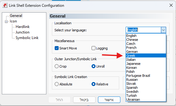

    בחרו בשפה היוונית:f7f77b9f-4164-4dd9-9d7e-2f1dc8bc854a-image.png
    לחצו אישור, ותאשרו גם את ההודעה שקופצת (הוא שואל האם להפעיל מחדש את סייר הקבצים בשביל לשנות את השפה.
    כעת - התוכנה אמורה להיות לכם בעברית.

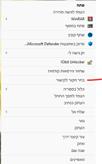

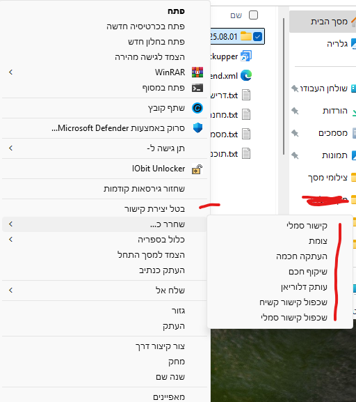

      (תמונות בספויילר)
