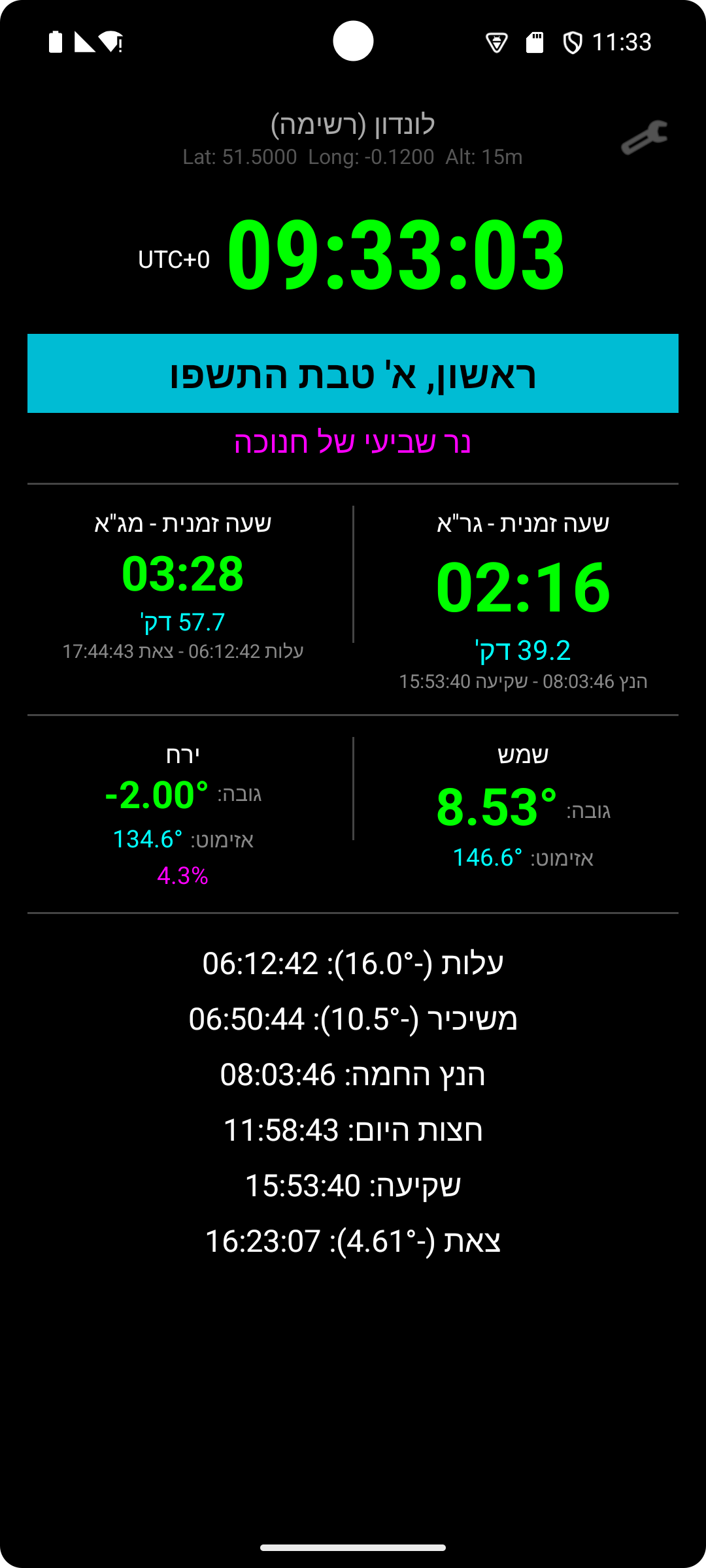

    @איש-אמת מדהים!
    כל השעות של הזמנים, וכולם לא הגיוניים.
    עלות השחר בשעה 15:52
    הנץ החמה בשעה 17:15
    וכן הלאה
    בתמונה הראשונה ששלחת הזמנים היו נראים בסדר.
    אני לא יודע ככה מבחוץ לדעת מה קרה עכשיו. האם זה בגלל שהזמנים לא באמת משקפים את המיקום המוגדר,
    או שזמנים התחלפו ביניהם כגון שהכיתוב עלות השחר מתייחס באמת לערך של זמן אחר.
    או שאיזור הזמן לא מכוון.
    עכשיו אני רואה שהמיקום של ה GPS מצביע על משהו באיזור קליפורניה בארה"ב,
    ואילו השעון מראה את השעה בירושלים באיזור זמן UTC+2 במקום להראות את הזמן המקומי של המיקום.
    שאר הנתונים של הזמנים כנראה נכונים למיקום ההוא.

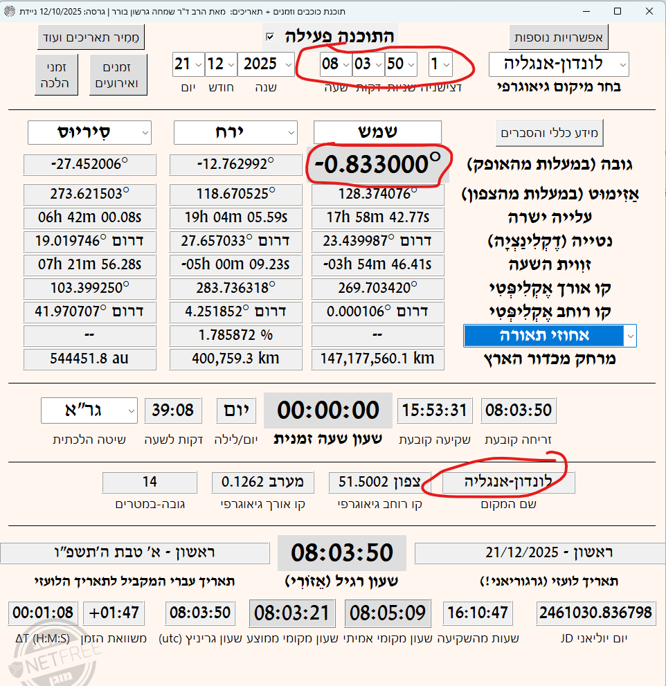

              כן. עכשיו זה נכון ללונדון.
              הכוונה לשעה 8 בלונדון באיזור זמן UTC+0
              אתה גם יכול לראות שהשעה של האנדרואיד היא 11:33 ואילו השעה בתוך החלון היא 9:33 וכך צריך להיות כי אנחנו 11:33 כי זה איזור זמן UTC+2, ובלונדון UTC+0
              השאלה מה קורה כשעושים לפי GPS.
              כדי לבדוק שזה נכון אני משווה זמנית לתוכנת כוכבים וזמנים שלי, שהיא באופן עקרוני קצת יותר מדוייקת (ויותר כבדה)
