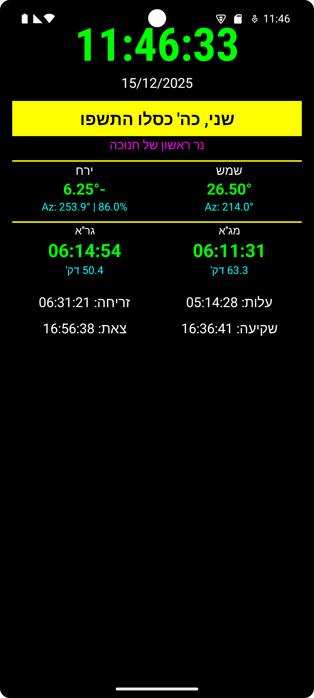

    @איש-אמת ללוחות ציבוריים כבר יש את התוכנה שלי למחשב. כאן לאנדרואיד הכוונה בעיקר לאנשים פרטיים על הטלפון.
    האפליקצייה תציג את התצוגה שבתמונה.

          הערות מפורטות:
          דבר ראשון הכל חייב לעבוד לפי מיקום.
          צריך אפשרות לבחור מיקום לפי GPS או מרשימת מיקומים שמוגדרת מראש,
          וצריך להציג במסך הראשי את המיקום שעליו מוצעים החישובים, עדיף גם קואורדינטות של המיקום (קו אורך ורוחב, וגם גובה).
          השעון הרגיל צריך להציג את השעה במיקום הנוכחי המוגדר, ולכן שמתי את איזור הזמן כהפרש השעות מגריניץ (לדוגמא כעת בישראל UTC+2) כלומר אנחנו שעתיים לפני גריניץ (שזה נתון שהשמטת מהמסך)
          בחלק של הירח, הנתון שבאחוזים הוא נתון נפרד שלא קשור לאזימוט, ומשמעותו: כמה אחוז הירח עבר מתוך המסלול החודשי שלו (ממולד אמיתי למולד אמיתי).
          אני הגדלתי בכוונה את התצוגה של גובה השמש יותר מגובה הירח, ואת תצוגת שעה זמנית לפי הגר"א יותר משלפי המג"א כי הם בסיסיים יותר. לכן גם שמתי את הגר"א בצד ימין והמג"א בצד שמאל.
          אפשר לשחק עם פירוט הזמנים בשעון רגיל: עלות, זריחה שקיעה, צאת. אפשר להוסיף עוד זמנים, או להעביר למסך נפרד נגלל, שבו יהיו הרבה זמנים יחד, אבל מבחינתי זה בונוס. העיקר זה הנתונים שלמעלה. אבל אולי אפשר כן לכתוב מתחת כל שיטה את הזמנים שלפיה היא נקבעת. לפי הגר"א זה מהנץ לשקיעה, ולפי המג"א זה מעלות השחר עד צאת הכוכבים דרבינו תם (משמש בעומק -16 מעלות בבוקר עד שמש בעומק -16 מעלות בערב.)
          סימון המינוס בגובה הירח בתמונה ששלחת נמצא בצד ימין במקום בצד שמאל.
          הרקע הצהוב שמאחורי התאריך, אני עשיתי שבשבת וחג יהיה רקע צהוב, ובחול המועד וחנוכה ופורים ותעניות רקע טורקיז, וביום רגיל בלי רקע.
          ויש בקוד דברים נוספים שאפשר להוסיף אחר כך כמו שעונים מיוחדים וכו'. אבל העיקר זה מה שלמעלה.
          אני הוספתי אחר כך גם הגדרות שהמשתמש יוכל לבחור האם מג"א יחושב לפי שמש בעומק -16 או -19.75 שזו שיטה אחרת,
          וכן אם זריחה תוגדר לפי שמש בעומק 0 מעלות או בעומק 0.833- וכדומה.

                                    • S sgbmzm
                                      @איש-אמת
                                      כן. עכשיו זה נכון ללונדון.
                                      הכוונה לשעה 8 בלונדון באיזור זמן UTC+0
                                      אתה גם יכול לראות שהשעה של האנדרואיד היא 11:33 ואילו השעה בתוך החלון היא 9:33 וכך צריך להיות כי אנחנו 11:33 כי זה איזור זמן UTC+2, ובלונדון UTC+0
                                      השאלה מה קורה כשעושים לפי GPS.
                                      כדי לבדוק שזה נכון אני משווה זמנית לתוכנת כוכבים וזמנים שלי, שהיא באופן עקרוני קצת יותר מדוייקת (ויותר כבדה)
                                      https://github.com/sgbmzm/cochavim-uzmanim/releases/download/cochavim_uzmanim_plus/cochavim_uzmanim_plus.exe
                                      איש אמתא מנותק
                                      איש אמתא מנותק
                                      איש אמת
                                      כתב נערך לאחרונה על ידי איש אמת
                                      @sgbmzm הא באמת הנץ בלונדון הוא ב 8?! אני עובר לשם... 😄
                                      אתה רוצה לבדוק את זה?
                                      אני יודע שאני חושב שאני יודע.
