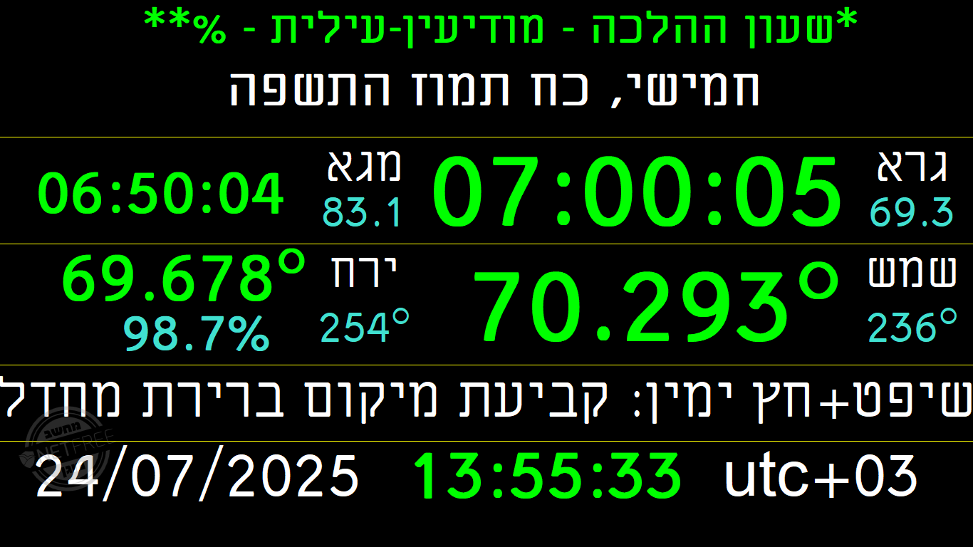

    לאחרונה פיתחתי "שעון ההלכה" שמציג דיגיטלית את השעה הזמנית לפי גר"א ומג"א, וכן את גובה השמש תחת האופק (וכן גובה הירח, אזימוט השמש והירח, ואחוז שעבר הירח מהמסלול החודשי שלו ממולד אמיתי למולד אמיתי). (תמונה מצורפת בתחתית)
    https://github.com/sgbmzm/Halacha_watch_CPython/
    שעון שעה זמנית יחד עם ידיעת גובה השמש תחת האופק משמשים לידיעת כל זמני היום בהלכה.
    הייתי מאוד שמח אם יהיה כזה דבר לאנדרואיד אבל אין לי רקע בתכנות לאנדרואיד. אני מתכנת רק בפייתון.
    האם יש מישהו שיוכל לעזור בבניית אפליקציית אנדרואיד שתיראה בדיוק אותו דבר?
    נתונים אסטרונומיים כגון שעת זריחה ושקיעה באנדרואיד ניתן לקבל באמצעות
    https://github.com/yoxjames/Kastro?tab=readme-ov-file
    או אפילו באמצעות הקוד שלי בפייתון להמיר לקוד אנדרואיד
    https://github.com/sgbmzm/Halacha_watch_CPython/blob/main/shemeshC.py
    הכי קשה לי להקים את הבסיס של התצוגה של האפליקצייה.
    אשמח לכל עזרה או עצה.

        sgbmzm
        @איש-אמת
        תודה!
        זה יכול להיות על הקיר, אבל יותר שימושי בכיס.
        הרעיון העקרוני הוא שבמקום לתת את זמני ההלכה בשעון רגיל אני נותן את המקור בעצמו.
        שני הדברים שקובעים את כל זמני ההלכה הם:
        1: שעון שעה זמנית כלומר חלוקת היום מהזריחה לשקיעה ל 12 חלקים שווים שזה קובע את כל זמני היום שבין הנץ לשקיעה.
        2: מד גובה השמש מתחת האופק, שזה קובע את רמת החושך, וקובעים לפי זה את כל זמני עלות השחר וצאת הכוכבים.
        הרעיון שלי שזה יהיה ממש כמו בתמונה, כמעט אותו מבנה מסך.
        אני עשיתי כזה שעון פיזי על מיקרובקר ESP-32 קטן, וגם תוכנה למחשב עבור מסכים גדולים, הכל בפייתון, אבל לאנדרואיד אני לא יודע לעשות.
        איש אמתא תגובה 1 תגובה אחרונה

            sgbmzm
            @איש-אמת ללוחות ציבוריים כבר יש את התוכנה שלי למחשב. כאן לאנדרואיד הכוונה בעיקר לאנשים פרטיים על הטלפון.
            האפליקצייה תציג את התצוגה שבתמונה.
            בקוד שלי הזה:
            יש 3 חלקים:
            1: חלק שמחשב מידע על השמש הירח וזריחות ושקיעות.
            2: חלק שמחשב תאריך עברי מתוך תאריך לועזי.
            3: חלק שמפעיל את התוכנה הסופית בהתבסס על החלקים לעיל.
            את חלק 3 - בכל מקרה האפליקצייה תצטרך לעשות בעצמה.
            את חלק 1 - היא יכולה לעשות בעצמה כמו בקוד פייתון שלי, או להשתמש לדוגמא ב https://github.com/yoxjames/Kastro?tab=readme-ov-file
            וכנ"ל לגבי חלק 2.
            S איש אמתא 2 תגובות תגובה אחרונה

                @sgbmzm היה חשוב לי לדעת כי הדגשת כמה פעמים
                לדעתי זה עיצוב מאוד מיושן לאפליקציות משתמש...
                אני בוחן כרגע את האפשרויות, נעדכן...
                בחנתי את האפשרויות, וזאת התוצאה הראשונית, תדרג לי את התוצאה ב סביר נחמד ומצויין ופירוט מה יש לשפר, וכן תבדוק האם כל הנתונים שלך נמצאים ונכונים או שלא ששכחתי משהו (לא כ״כ הצלחתי להבין מהתמונה שלך, ואני לא מבין בזה)

                  sgbmzm
                  @איש-אמת וואו. נראה ממש יפה. הייתי בפגישה כמה שעות. עוד מעט אשב לבדוק לעומק.

                    @sgbmzm זה רק תמונה, לא היה לי כוח לקמפל ולהעלות, תראה קודם האם הנתונים לא התפקששו בשילוב

                      sgbmzm
                      @איש-אמת
                      דבר ראשון תודה רבה ועצומה!
                      סוף סוף אני רואה משהו רציני לאנדרואיד. יפה ומכובד.
                      כמובן שעם העיצוב אפשר לשחק לפה ולשם, העיקר התוכן.
                      הערות מפורטות:
                      דבר ראשון הכל חייב לעבוד לפי מיקום.
                      צריך אפשרות לבחור מיקום לפי GPS או מרשימת מיקומים שמוגדרת מראש,
                      וצריך להציג במסך הראשי את המיקום שעליו מוצעים החישובים, עדיף גם קואורדינטות של המיקום (קו אורך ורוחב, וגם גובה).
                      השעון הרגיל צריך להציג את השעה במיקום הנוכחי המוגדר, ולכן שמתי את איזור הזמן כהפרש השעות מגריניץ (לדוגמא כעת בישראל UTC+2) כלומר אנחנו שעתיים לפני גריניץ (שזה נתון שהשמטת מהמסך)
                      בחלק של הירח, הנתון שבאחוזים הוא נתון נפרד שלא קשור לאזימוט, ומשמעותו: כמה אחוז הירח עבר מתוך המסלול החודשי שלו (ממולד אמיתי למולד אמיתי).
                      אני הגדלתי בכוונה את התצוגה של גובה השמש יותר מגובה הירח, ואת תצוגת שעה זמנית לפי הגר"א יותר משלפי המג"א כי הם בסיסיים יותר. לכן גם שמתי את הגר"א בצד ימין והמג"א בצד שמאל.
                      אפשר לשחק עם פירוט הזמנים בשעון רגיל: עלות, זריחה שקיעה, צאת. אפשר להוסיף עוד זמנים, או להעביר למסך נפרד נגלל, שבו יהיו הרבה זמנים יחד, אבל מבחינתי זה בונוס. העיקר זה הנתונים שלמעלה. אבל אולי אפשר כן לכתוב מתחת כל שיטה את הזמנים שלפיה היא נקבעת. לפי הגר"א זה מהנץ לשקיעה, ולפי המג"א זה מעלות השחר עד צאת הכוכבים דרבינו תם (משמש בעומק -16 מעלות בבוקר עד שמש בעומק -16 מעלות בערב.)
                      סימון המינוס בגובה הירח בתמונה ששלחת נמצא בצד ימין במקום בצד שמאל.
                      הרקע הצהוב שמאחורי התאריך, אני עשיתי שבשבת וחג יהיה רקע צהוב, ובחול המועד וחנוכה ופורים ותעניות רקע טורקיז, וביום רגיל בלי רקע.
                      ויש בקוד דברים נוספים שאפשר להוסיף אחר כך כמו שעונים מיוחדים וכו'. אבל העיקר זה מה שלמעלה.
                      אני הוספתי אחר כך גם הגדרות שהמשתמש יוכל לבחור האם מג"א יחושב לפי שמש בעומק -16 או -19.75 שזו שיטה אחרת,
                      וכן אם זריחה תוגדר לפי שמש בעומק 0 מעלות או בעומק 0.833- וכדומה.

                        sgbmzm
                        @sgbmzm
                        וכמובן חשוב לעשות אפשרות למשתמש לבחור שהמסך לא ייכבה אוטומטית באמצע שהאפליקצייה פועלת.
                        את הכיתוב az אפשר בעברית "אזימוט". וליד הגובה בשורה שמעל זה אפשר לכתוב "גובה".

                                • S sgbmzm
                                  @sgbmzm

                                  @sgbmzm עכשיו זה יותר טוב?
                                  (לגבי:
                                  אני עדיין עובד על זה...
                                  גם על ה rtl במספרים)
                                  זה שבהגדרות כתוב לפי רשימה ובחוץ לפי gps זה לא בעיה)

                                      sgbmzm
                                      כתב נערך לאחרונה על ידי sgbmzm
                                      @איש-אמת מדהים!
                                      כל השעות של הזמנים, וכולם לא הגיוניים.
                                      עלות השחר בשעה 15:52
                                      הנץ החמה בשעה 17:15
                                      וכן הלאה
                                      בתמונה הראשונה ששלחת הזמנים היו נראים בסדר.
                                      אני לא יודע ככה מבחוץ לדעת מה קרה עכשיו. האם זה בגלל שהזמנים לא באמת משקפים את המיקום המוגדר,
                                      או שזמנים התחלפו ביניהם כגון שהכיתוב עלות השחר מתייחס באמת לערך של זמן אחר.
                                      או שאיזור הזמן לא מכוון.
                                      עכשיו אני רואה שהמיקום של ה GPS מצביע על משהו באיזור קליפורניה בארה"ב,
                                      ואילו השעון מראה את השעה בירושלים באיזור זמן UTC+2 במקום להראות את הזמן המקומי של המיקום.
                                      שאר הנתונים של הזמנים כנראה נכונים למיקום ההוא.

                                        @sgbmzm בהחלט צריך לבדוק מה נסגר עם זה

                                          sgbmzm
                                          @איש-אמת
                                          למרות שאני לא יכול לכתוב קוד אנדרואיד, יש סיכוי טוב שאצליח להבין את הקוד שעשית, בפרט בגלל שאני מכיר את הנתונים הפנימיים של המבנה הכללי של הנתונים הללו.
                                          וסתם מעניין, איך עשית את הקוד, האם באמת המרת מפייתון לשפה של אנדרואיד?
