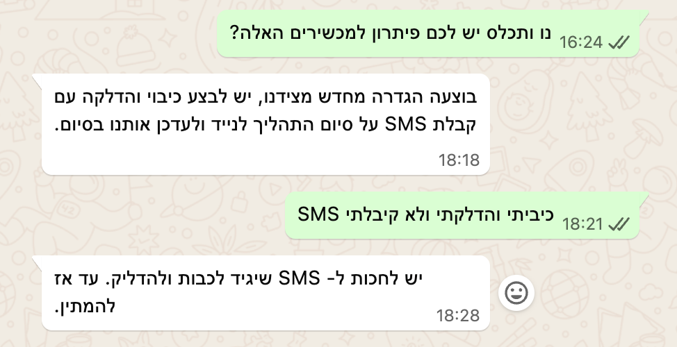

                  פניתי ל-019 וזה מה שהם כתבו לי (כן משום מה חזרו אליי ב3 בלילה..)

                  ״עדכון״

                        "עדכון"
                        בהתכתבות שלי איתם היום (לוודא מה התכניות לגבי volte) הם כתבו לי ככה:
                        אמנם עדיין לא הגיע SMS או משהו (וכמובן אין volte). אעדכן.
