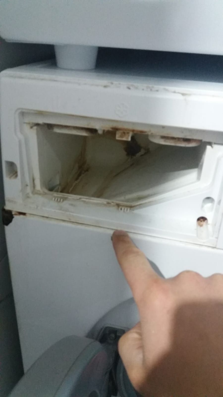

          aiib
          @שטיגליץ כתב בבעיה | נזילה ממכונת כביסה:
          @aiib
          האם הוצאת את המגירה לגמרי?
          הנזילה היא או מתחת לחריץ או סתם מעליה

            שטיגליץ
            @aiib
            תנסה להוציא את המגירה לגמרי ולנקות את ה"מנהרה" שבתוכה היא נמצאת

              aiib
              @aiib
              לא בטוח לגמרי שאני יודע מה צריך לעשות.
              הוצאתי את המגירה תוך כדי שהמים ירדו, וראיתי שהמים קצת משתוללים מה שגורם למים להתיז לצדדים וממילא לכאורה לגלוש החוצה.
              שטיגליץש תגובה 1 תגובה אחרונה

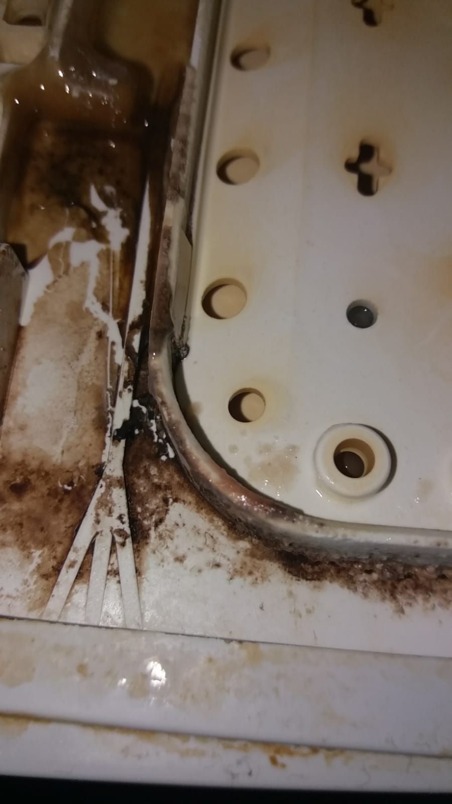

                שטיגליץ
                @aiib
                א. לנקות את התקרה של המערה היטב, יש שם חורים לוודא שכולם פתוחים כראוי
                ב. אולי לסגור קצת את ברז כניסת המים מהקיר למכונה שיהיה פחות לחץ מים
                A תגובה 1 תגובה אחרונה

                    שטיגליץ
                    @aiib כתב בבעיה | נזילה ממכונת כביסה:
                    @aiib
                    חורים של יציאת המים או המסילות של המגירה? או גם וגם?
                    תסתכל בתקרה שמעל המגירה תראה חורים תנקה אותם
                    זה לא עלול להוריד את כמות המים וכדו'?
                    לא, המכונה נכנסת לעבודה אחרי שהכמות הרצויה נכנסה.
                    לא לסגור הרבה רק להפחית

                      aiib
                      לא כ"כ אפשרי
