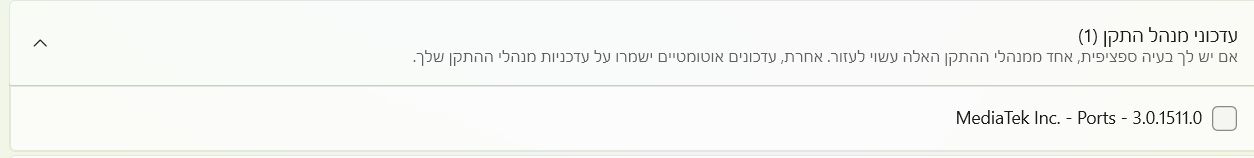

        @יראת-שמים-0 בעדכונים אופציונליים במחשב הכל מעודכן?

          @יראת-שמים-0 תתקין את הדרייברים שבסוף הפוסט שהבאתי לך קודם

            @שניאור-שמח יפה.
            יכול להיות שזו הבעיה?

              @יראת-שמים-0 כתב בבקשת מידע | צריבת גירסה ל-F21 PRO באיזור בני ברק:
              @שניאור-שמח יפה.
              @urielk
              כן, תעדכן ותראה ישועות

                @שניאור-שמח @urielk עדכנתי.
                עכשיו שוב לסמן לו ולהראות איפה לשמור?
                או רק ללחוץ readback ולחבר את המכשיר?

                    @שניאור-שמח נייס. שכוייעח!
                    זה עובד!
