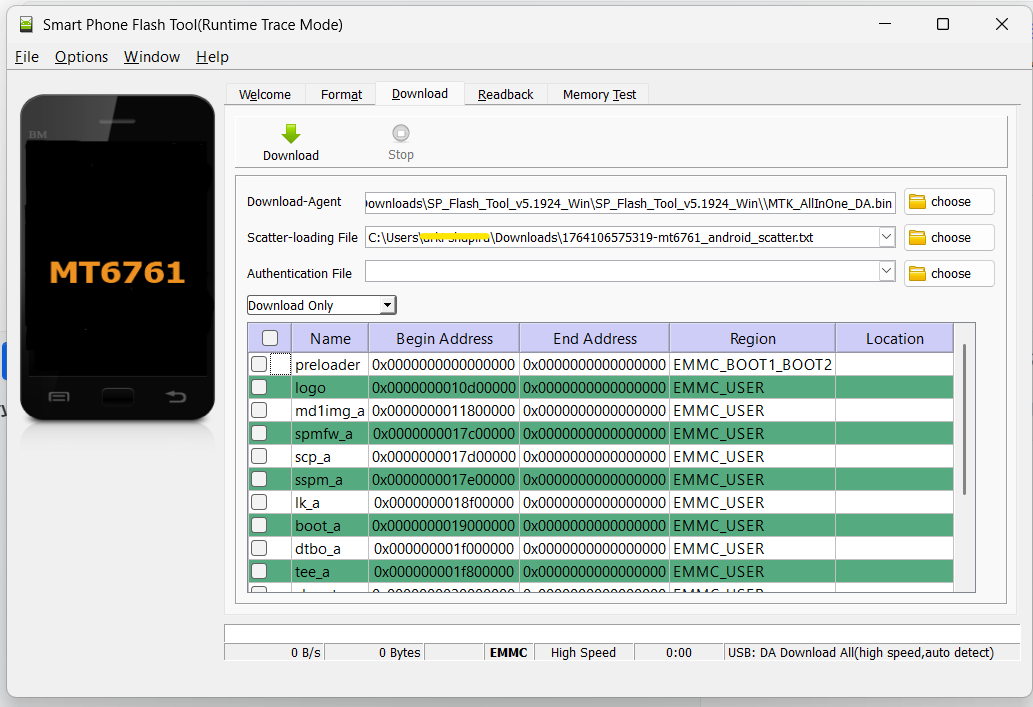

            @יראת-שמים-0 אז אתה שואב.
            ''קבצים'' הכוונה למחיצות.
            (איפה שמסומן 1 בתמונה)
            תבחר את המחיצה md1img_a

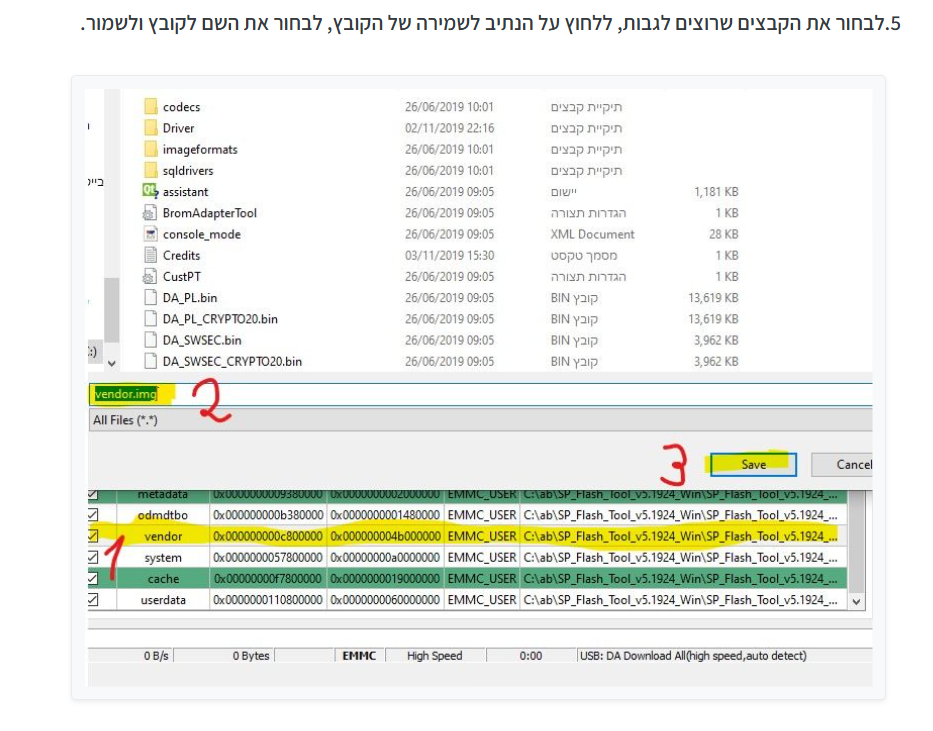

                @urielk @נוחעם-FM במדריך כתוב שזה לגיבוי. שאיבה היינו גיבוי?
                כלומר יש איזה שלב במדריך שאני צריך לדלג עליו, או לעשות ככתבו וכלשונו?

                  urielk
                  @יראת-שמים-0 שאיבה זה לקחת מהמכשיר את מה שיש בו זה יכול לשמש לגיבוי , אבל יכול גם לשמש לשימושים אחרים זה לא משנה

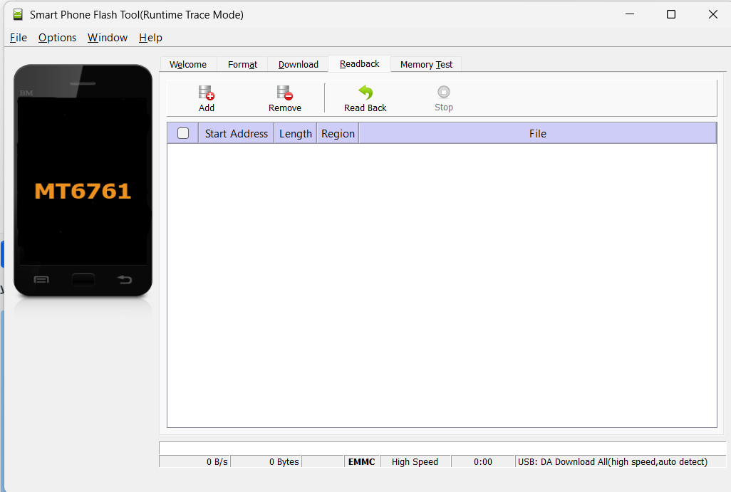

                        @urielk @שניאור-שמח @נוחעם-FM טענתי את הקובץ כבתמונה:
                        אבל כשאני עובר ללשונית Readback לא מופיע לי כלום. שם אני אמור לבחור את הקבצים, לא? מצ"ב תמונה

                          urielk
                          @יראת-שמים-0 זה קשור לשינוי בקובץ option לעיל זה צריך להיות true ולא flase תבדוק שוב

                              urielk
                              #34
                              @יראת-שמים-0 עכשיו תסמן את ה super ו את ה md1img_a ותלחץ על האיזור שכתוב שם הקובץ (אני מתכוון בצד ימין) ותכתוב את השם שלהם ואיפה שאתה רוצה לשמור אותם
