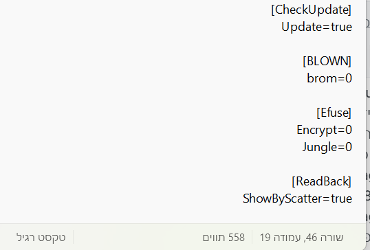

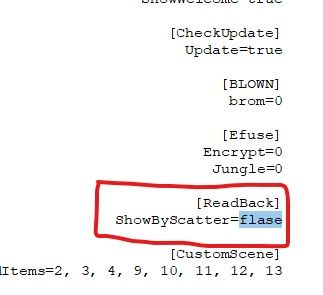

                                    @urielk ה-scatter שהבאת זה לא קובץ, הוא נפתח לי בדף של הפורום. איך אני מוריד אותו? זה אמור להיות קובץ טקסט?
                                    ולגבי התוכנה sp flash tool, הורדתי מהאתר. וכשאני בא לשנות את הקובץ option כמו שכתוב במדריך לא מופיע לי כמו בתמונה שם:
                                    אלא מופיע לי
                                    בלי השורות שמופיעות מתחת לזה.
                                    נוחעם FMנ שניאור שמחש 2 תגובות תגובה אחרונה
                                    • י יראת שמים 0
                                      אלא מופיע לי

                                      @יראת-שמים-0 הורדת v5 או v6 ?
                                      • י יראת שמים 0
                                        אלא מופיע לי
                                        @יראת-שמים-0 לגבי הסקאטר פשוט תלחץ מקש ימני ותלחץ על שמירה בשם
                                        ולגבי התוכנה, כנראה פשוט זה גרסה שונה, אז תמשיך במדריך
                                        אלה אם הורדת v6 שאז אתה צריך להוריד v5
                                        • נוחעם FMנ נוחעם FM
                                          יראת שמים 0
                                          @נוחעם-FM @שניאור-שמח
                                          V5
