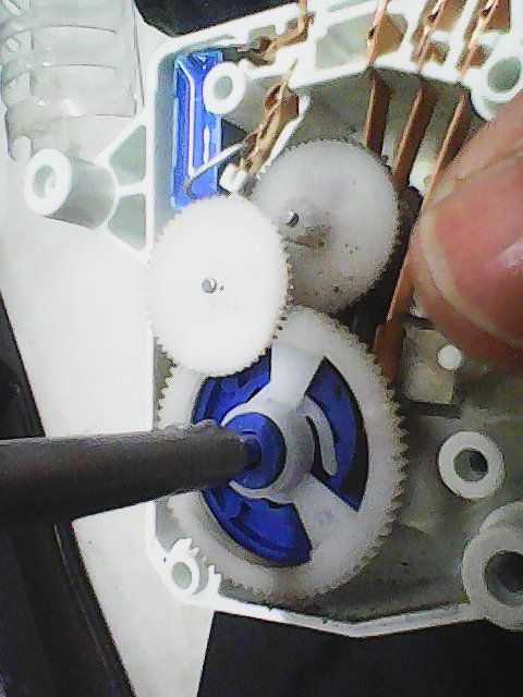

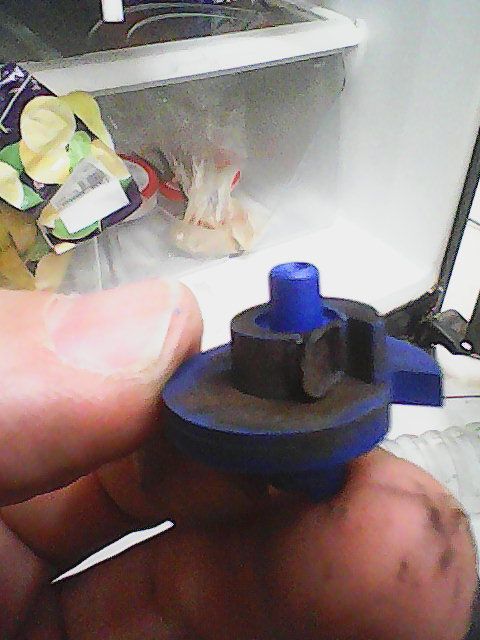

        מקרר ווסטינגהאוס בן עשרים מכני
        הלקוח אמר שהוא מקרר קצת, רצה לתקן לבד, משהו היה לא מובן, אמר שמידי פעם המדחס כן עובד. וכשפתח את הקיר הפנימי במקפיא לא היה קרח על הסוללה והיה רק קצת קר. המאוורר לא עבד.
        אחרי כמה שיחות סרק, הלקוח נכנע והגעתי לביקור, נגעתי במדחס - היה חם כאילו עבד והפסיק, בדקתי אם מגיע חשמל למדחס - לא, גם המאוורר לא עבד. יש רציפות בתרמוסטט בדקתי רציפות בין התקע למאוורר- לא היה, תוך כדי בדיקת רציפות סובבתי את הטיימר, היתה רציפות זמן קצר ולא מעבר לכך,
        התברר שהטיימר יוצר רציפות למדחס רק זמן קצר ורוב הזמן אין רציפות לא לגו"ח ולא למדחס. לכן המקרר קצת קירר.
        פתחתי את הטיימר, התברר שהפלסטיק שמצמיד את המגעים נשרף ונמס מה שגרם לכך שלא תמיד הצמיד.
        הנה הטיימר פתוח
        החלק שנמס
        מה שמלמד שלעיתים שני מילימטר פלסטיק עלולים להרוס מקרר שלם, נלמד לכל מעשה קטנצ'יק שלנו בעבודת ה' כמה עולמות הוא בונה...

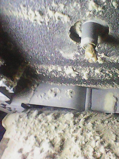

            מייבש זנוסי קונדנסור
            הלקוח פנה לפני חצי שנה ואמר שהוא מאריך מאוד בפעולה.
            באתי ולא מצאתי תקלה, הראה זרם של 8 אמפר, מסתובב מצוין (דלת שקופה), אויר חם יוצא מקדימה, מעבה ורשת אבק נקיים.
            המלצתי לוודא שהכביסה לא דחוסה מידי במייבש (כי המכונת כביסה 10 קילו).
            התקשרו לפני שבוע שהתקלה ממשיכה, 3 שעות עד שמתייבש.
            כאן הוסיפו, שבכניסה למעבה יש מים כל הזמן, וכשמוציאים את המעבה המעבה מטפטף מים , וכשסופגים אותם המייבש עובד יותר טוב.
            הגעתי, בכניסה למעבה אכן היו מים חמים, בדקתי עם זרם ישיר את המשאבה - עובדת תקין. חשבתי אולי זה בעיה בשיפוע שהמים לא מגיעים למשאבה, הרמתי רגליות קדמיות, לא עזר. פתחתי מאחורה חור נוסף לניקוז המים שעוקף את המשאבה (החור המובנה שצריך רק לקדוח) - לא עזר.
            הגעתי למסקנה שיש סתימה במעבר המים שבין המעבה למשאבה. לא ידעתי איך מגיעים למעבר הזה בלי להוציא תוף וכו'
            לאחר חיפוש בחסד ה' הרמתי את המייבש, ומצאתי מתחתיו צינור שמעביר את המים מהמעבה למשאבה,
            הוצאתי את הצינור והתגלתה הסתימה במלוא הדרה.
            הלקוח מוסר שברוך ה' זה עזר.
            כנראה המים שהתחממו שם מנעו מהאדים להתעבות והאדים חזרו לתוף עם לחות במקום להתייבש ולכן המייבש האריך.

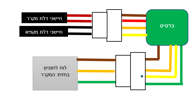

              במקרר הזה יש בחזית המקרר פס בין המקפיא למקרר שבו לוח לחצנים לפיקוד טמפרטורה ובתוכו נמצאים גם החיישנים שמגיבים לסגירת ופתיחת הדלת (החיישנים מופעלים על ידי מגנטים שנמצאים בדלתות.) וכן הצפצפה המשגעת. בעלת הבית אמרה שכל הפס הזה נפל מהמקום וכשהפס הזה יצא מהמקום היה חוט צהוב שיצא מאחד החיבורים והיא החזירה אותו למקום. מאז הנפילה הצפצפה לא מפסיקה לצפצף
              א. בדיקת חיווט כללית
              הפס מתחבר עם שני מחברים (קונקטורים) לכרטיס, מחבר של 4 חוטים לחיישנים שבפס ומחבר של 5 חוטים ללוח הפיקוד שבפס.
              כפי שרואים בתרשים למחבר של החיישנים נכנסים שלוש חוטים בלבד מהכרטיס. ויוצאים 4 זה ודאי לא תקין. חייב להיות חיבור לכל חוטי החיישנים
              למחבר של לוח הלחצנים נכנסים חמש ויוצאים 3 זה דבר שיכול לקרות בפרט שהיתה נקודה ירוקה בכניסה של החוט הצהוב כפי שסימנתי בתרשים
              א. מסקנא – מכיון שבעלת הבית אמרה שהיא הכניסה חוט צהוב שהתנתק כנראה שהיא הכניסה למקום לא נכון, (למרות שהיא טענה שהוא רק קצת התנתק, אבל נשאר במחבר והיא הכנסה אותו לאותו מקום) כיון שבמחבר של לוח הלחצנים יש חוט צהוב שמולו יש ריק העברתי אותו למקום הרביעי הריק של מחבר החיישנים מתוך ציפייה גדולה.

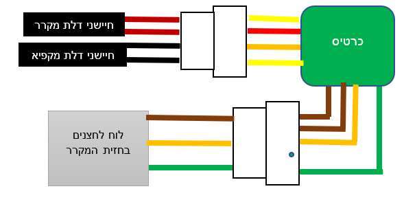

              בכרטיס הראשי של שארפ הכל מאוד מסודר, בכל מחבר (יש שם ארבע מחברים) שום צבע לא חוזר פעמיים, גם כשיש 9 חוטים - הם ב 9 צבעים שונים והם גם מסודרים מהכי בהיר להכי כהה .
              ואילו במחברים שבחזית המקרר– יצא לי (אחרי שהעברתי חוט צהוב אחד) כך:

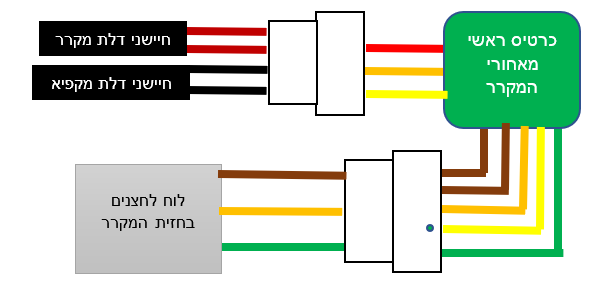

              במחבר שמגיע ללוח הבקרה יש שני חוטים חומים ובמחבר שמגיע לחיישנים יש שני צהובים - , כמו כן החוטים במחברים לא לפי הסדר מהבהיר לכהה
              בנוסף התברר שבכרטיס הראשי יש מחברים של ארבע וחמש שהם תואמים בדיוק מבחינת צבע ומבחינת רציפות למחברים של ארבע וחמש שמגיעים לקדימה חוץ משני חוטים - צהוב אחד וחום אחד מתהפכים ממחבר אחד לשני.
              מסקנא: חייבים לומר שיצאו ממקומם שני חוטים גם צהוב וגם חום ומישהו מבני הבית החזיר לא רק את הצהוב אלא גם החזיר גם את החום , אבל במקום לחבר את החום בחיבור לחיישנים חיבר אותו בחיבור סתמי ללוח הפיקוד, מה שגרם לכך שלחיישנים היו מחוברים רק 3 חוטים ולא ארבע ולכן הדלת זוהתה כפתוחה....
              את החוט הצהוב שהכנסתי בא' נאלצתי להוציא ולשים במקומו את החום. כעת החוטים מסודרים לפי צבעים מהכהה לבהיר, אין שני חוטים באותו צבע במחבר ומובנת הנקודה הירוקה.

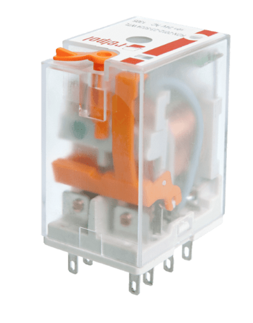

                    המוצר: תנור דלונגי בילד אין דו תאי, התקלה: הפעלת תא עליון מקפיץ את השלטר וכן מאוורר חיצוני מסתובב כל הזמן.
                    הנה התקלה שקיבלתי:
                    https://www.prog.co.il/threads/טכנאי-מוצרי-חשמל.967768/post-16438408?aff=9LW4W
                    הגעתי לבית, התברר שבהפעלת התא העליון התנור מקפיץ את השלטר הראשי וגם את השלטר שלו ולאחר מספר פעמים של הקפצות כאלו נשרף בבורר מצבים השורה הכי רחוקה מהכפתור. בעל הבית כבר החליף את הבורר ולא עזר.
                    כשאני הגעתי המצב היה שברגע שמכניסים לחשמל קופץ השלטר של התנור והראשי גם ללא סיבוב הבורר.
                    לא אלאה אתכם בניסויים ובבדיקות שעשיתי כי הם היו חסרי מיקוד, וכל בדיקה קידמה קצת עד שבחסד ה' הגענו לפתרון.
                    בשלב מסוים קלטתי שהנקודה שנשרפת בבורר מחברת פאזה מהתקע עם אפס מהתקע.
                    פניתי לבעל הבית שאלתי אותו אם הוא בטוח שחיבר נכון את החיווט, הוא הראה לי תמונה שצילם לפני החיבור, ואכן חיבר נכון.
                    בדרך הפאזה עוברת דרך היצור הבא:
                    יש בו אפשרות לחבר פאזה ואפס וכשמחברים לו פאזה ואפס הוא מחבר ומנתק מגעים שונים בתוכו.
                    חיברתי לו פאזה ואפס והתברר שאכן הוא אמור לנתק את הפאזה כאשר התנור נכנס לפעול ואז הפאזה של התנור לא מתחברת בבורר לאפס , אבל משהו בו התקלקל והוא העביר את הפאזה (בגלל שהוא שקוף רואים שהמגעים לא נפתחים ונסגרים אלא כל הזמן מחוברים) וגרם להם להתחבר בבורר בנקודת הפיצוץ.
                    כמדומני שבעבר הממסר הזה היה בתנור בשביל ההתקן בד"ץ, למנוע הפעלת שני התאים יחדיו. אבל כעת בתנורים החדשים התאים עובדים יחדיו גם בתנורי בד"ץ (הערת @יצחק-e זה לא בגלל הבד"ץ אלא בגלל שהפעלת שני התאים יחד עלולה לעבור את ה16 אמפר, בתנורים שעוצמתם חלשה יותר דלונגי לא מונעים הפעלה ביחד
                    אבל יש לי הוכחה שגם אני צודק. בתנורים הישנים הבד"ץ כותבים להפעיל בזה אחר זה
                    09769edd-ecfe-4cc3-8c77-10659c40d0c7-DSC_0002803.jpg )
                    בכל מקרה לא הבנתי את מטרתו, ניתקתי אותו והתנור חזר לעבוד בחסד ה'.
                    אשמח אם מי שיודע להסביר מה תפקיד הממסר הזה יעדכן.
