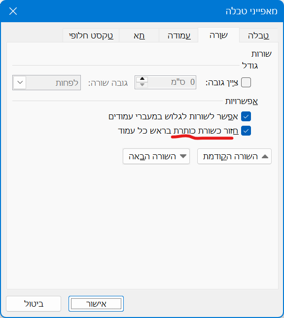

    ראובן ליבוביץ'
    שלום וברכה!
    יש לי טבלה בוורד שמתפרס על ארבעה עמודים,
    יש אפשרות שבכל עמוד יופיעו הכותרות של הטבלה ?
    הרי הם מופיעות בעמוד הראשון ואח"כ צריך לחזור לעמוד הראשון כדי לזכור מה הכותרת של כל עמודה,
    תודה רבה!

      יאיר הבהיר
      @ראובן-ליבוביץ סמן את השורה העליונה בטבלה, ואז בקליק ימני 'מאפייני טבלה':

        ראובן ליבוביץ'
        @יאיר-הבהיר
        אלוף!
        תודה!
        אמנם לא ראיתי את התמונה כי היא עדיין חסומה, אבל הצלחתי
        תודה!!
