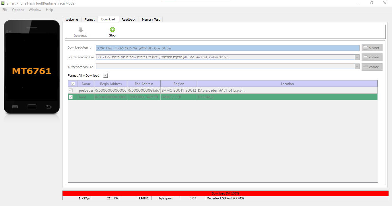

    הזמנתי מכשיר F21 מאליאקספרס ואחרי שצרבתי גרסה של @TripleU
    f21 restore, המכשיר נכנס לבריק נסיתי לפתוח בוטלואדר דרך MTKCILINT ולא צלח וגם לצרוב רום מלא לא ניתן זה נתקע בתחילת הצריבה וארי 2 דקות מעלה שגיאה {צילום מסך 2025-11-15 181737.png F21.png צילום מסך 2025-11-15 182340.png F21 בוטלואדר סוף.png מעלה תמונה} אשמח לעזרה של המומחים תודה

        @RearmostPant23
        ניסיתי גם הוא לא עזר, נתקע בתחילת הצריבה בערך 2 דקות ומעלה שגיאהצילום מסך 2025-11-15 191326.png נסיון חוזר.png

          @RearmostPant23

          RearmostPant23
          @Y.-M הכבל לא זז לך או משהוא , נראה שהוא כותב לך 1.8 מגה בייט לשנייה אולי תנסה להחלחף כבל

            Y. M
            @RearmostPant23
            זה לא הכבל ניסיתי כבלים אחרים, זה כנראה המכשירים עם הגרסאות החדשות שלהם ששינו את הDA ולא ניתן לצרוב שום כלום גם לא רום מלא ולא לפתוח בוטלואדר בשום דרך

              @Y.-M תעלה תמונה של השגיאה בSP (של צריבה של רום סטוק)

                Y. M

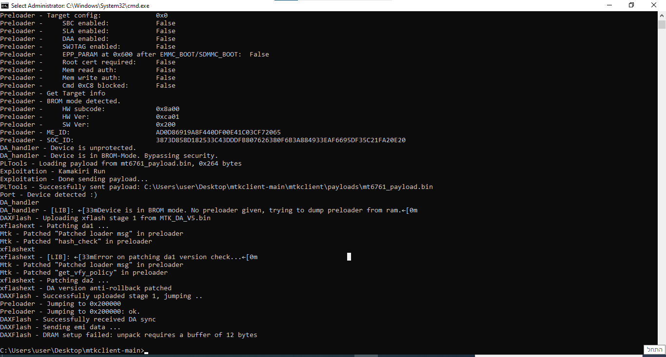

                          Avielmi
                          @נוחעם-FM ניסיתי לשאוב גרסה שלמה של מכשיר של שוקי למקרה שלא יעבור כמו שצריך ואז אני אוכל להחזיר את הגרסה
                          אבל בסוף מקבל שגיאה
                            אני אני אני
                            הוא כותב שיש בעיה עם הגודל שהוא נותן
                            לא יצא לי לפגוש מכשיר שהיה לו את ה DA השונה כך שאני לא יודע אם הבעיה קשורה ל DA
                            (כן נראה שהוא נתקע בקטע הזה של שאיבת ה DA)
                            (בטח @10110000 התותח ידע לומר)
                            פתרון שאני יכול אולי להציע לך לא יודע כמה הוא נכון ומדויק על אחריותך בלבד ולא יודע אם הוא יעזור תפרק את הבטריה ומאחורה יש כמה נקודות שאפשר לחבר ביניהם צריך לחבר שם בין שתי נקודות ואז לנסות דרך התוכנה (אם אתה עושה אץ זה תעלה תמונה של הטלפון מאחורה ואני יסמן לך מה נראה לי צריך לחבר) על כל פנים אין לי מושג כמה זה באמת נכון הדבר הזה שמעתי על זה ולא יצא לי לנסות כי לא פגשתי תכלס במכשיר החדש

                              10110000
                              @אני-אני-אני test point זה רק כדי להכניס לbrom, לרוב אין צורך לפתוח את המכשירים האלו בשביל זה, הייתי ממליץ לנסות לצרוב עם mtkclient

                                @10110000 כתב בבעיה | F21 בבריק אחרי ניסיון צריבה:
                                @אני-אני-אני הייתי ממליץ לנסות לצרוב עם mtkclient
                                הוא רשם שהוא ניסה, אבל זה נתקע באמצע והציג שגיאה
                                (יש צילום למעלה)

                                    Y. M
                                    @אני-אני-אני
                                    כמעט 100% בטוח שקשור לDA כי גם בתחילת הצריבה שם נתקע וגם בנסיון לפתוח בוטלואדר

                                      אני אני אני
                                      כתב נערך לאחרונה על ידי אני אני אני
                                      וכאן בעצם הוא כבר נכנס , תודה על המידע
                                      @Y.-M
                                      לכאורה אתה צודק הבעיה היא ב DA
                                      תנסה אולי להשתמש בזה mt6761_payload.bin
                                      (כמובן לא לוקח שום אחריות) מקור
                                      https://github.com/MTK-bypass/exploits_collection/releases
                                      https://github.com/MTK-bypass/bypass_utility/releases
                                      https://www.youtube.com/watch?v=Aovzjve9sgY
