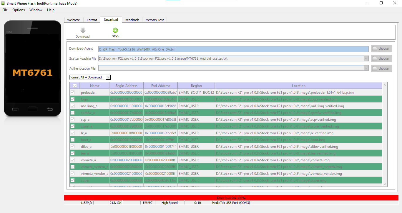

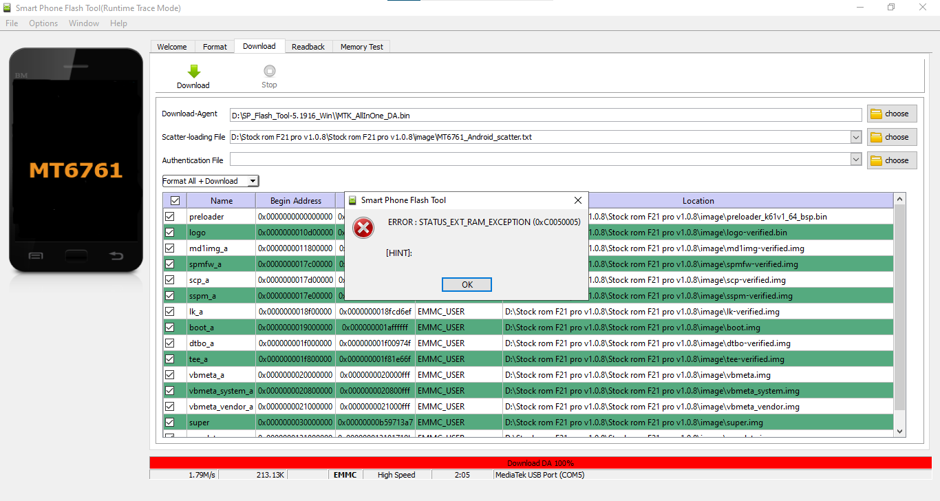

        ניסיתי גם הוא לא עזר, נתקע בתחילת הצריבה בערך 2 דקות ומעלה שגיאהצילום מסך 2025-11-15 191326.png נסיון חוזר.png
        R תגובה 1 תגובה אחרונה

          @Y.-M הכבל לא זז לך או משהוא , נראה שהוא כותב לך 1.8 מגה בייט לשנייה אולי תנסה להחלחף כבל

              @Y.-M תעלה תמונה של השגיאה בSP (של צריבה של רום סטוק)
