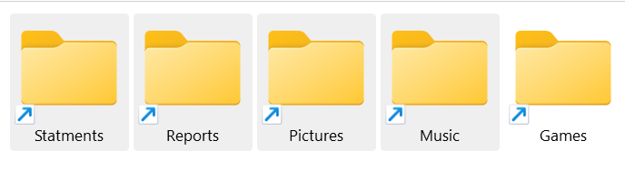

    הוירוס קרה לאחר שאחד מבני משפחתי הכניס את הדיסק אונקי למחשב של אחד מחבירו ומאז יש לי את זה במחשב וכרטיסי הזיכרון והוא מתפשט במהירות מסחררת ואני ממש רוצה להוציא אותו ואין לי מושג איך.
    מידע עליו: זה וירוס קיצורי דרך שפותח בכל תקיה 4 קיצורי דרך (תקיות) עם שמות קבועים, ועוד אחד עם שמה של התקייה שהוא נמצא בה, אני מציין שהם לא מובילים לשום מקום.
    מצ"ב תמונה
        מצ"ב תמונה
