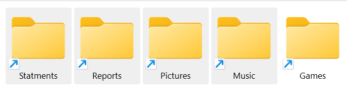

    הוירוס קרה לאחר שאחד מבני משפחתי הכניס את הדיסק אונקי למחשב של אחד מחבירו ומאז יש לי את זה במחשב וכרטיסי הזיכרון והוא מתפשט במהירות מסחררת ואני ממש רוצה להוציא אותו ואין לי מושג איך.
    מידע עליו: זה וירוס קיצורי דרך שפותח בכל תקיה 4 קיצורי דרך (תקיות) עם שמות קבועים, ועוד אחד עם שמה של התקייה שהוא נמצא בה, אני מציין שהם לא מובילים לשום מקום.
    מצ"ב תמונה
        מצ"ב תמונה

                                        וירוס קיצורי הדרך המוכר
                                        הוא מנע פתיחת תיקיות ולא היה אפשר לסדר את הרגיסטרי עד שהשבתתי את כל הרכיבים שלו באתחול על autoruns (לפני זה היה צריך לכבות אותו כדי שלא יחזיר את עצמו אז את זה עשיתי עם פקודת סגירה של התהליך משורשרת לפקודת מחיקה של הקובץ)
                                        הוא השבית גם את שיוך התמונות אז היה צריך לסדר גם את זה
                                        כמו כן - לא יודע אם קשור לוירוס הזה אבל כמה משירותי האבטחה של ווינדוס היו חסרים ו defender מושבת לחלוטין אבל לא יכלתי להתחבר לסדר את זה כי לא היה לו אינטרנט במצב בטוח אז בינתיים יש על המחשב eset
