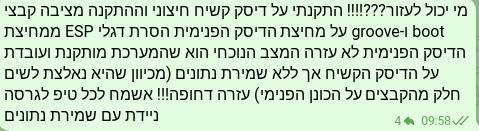

    אני מנסה לבצע התקנה מלאה של FydeOS על כונן חיצוני SSD, במטרה שהמערכת תהיה ניידת ותשמור נתונים. למרות שהכונן החיצוני מוכן לגמרי, הבעיה היא:
    במהלך ההתקנה, FydeOS שופך את קבצי GRUB וה־EFI על מחיצת האתחול שבכונן הפנימי שבו מותקן Windows, במקום על החיצוני.
    בעיה זו הוזכרה ע"י @דער-צדיק-נסתר כאן לגבי לינוקס אובונטו
    כאשר אני מנתק את הכונן החיצוני ומחבר אותו למחשב אחר, המערכת רצה כ־Live בלבד – כלומר אין שמירת נתונים, למרות שהתקנה מלאה בוצעה.
    ניסיתי את הפתרונות של @דער-צדיק-נסתר הסרת דגלי boot ו־esp במחיצת EFI של הדיסק הפנימי וזה לא עזר
    אם מישהו יכול להסביר למה זה או להציע פתרון אני אשמח

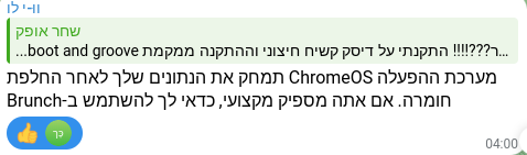

      @אלישע-מואב-0 מתוך בירור שערכתי (התכתבתי עם המפתח) אין שום אופציה של שמירת נתונים אחרי שינוי חומרה זה לא קשור לשום קבצי גרוב או משהו
      הסיבה לזה שהם נשארים עם מערכת האבטחה של כרומבוק עצמו וגם שם אין גישה לנתונים אחרי שינוי חומרה
      בפוסט של על בראנץ' שהבאת הפריצה שלו מכסה גם את זה וכמדומני שיש לו יישום ווב שאמור לפרוץ גם פייד אוס
      בהצלחה!!!!

          אתה צודק לגבי אובונטו וכל הלינוקסים אבל כאן זה שונה וזה לא עזר
          ניסיתי התקנה מלאה על SSD והעברתי אותו למחשב אחר וזה גם לא שמר נתונים אז כנראה ש @מעיין-דני צודק

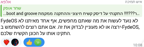

            מעיין דני
            @אלישע-מואב-0 @ejay
            הנה מתוך הערוץ שלהם

                    @ejay כמובן שניתקתי אחרת זה היה שם לי חלק מהקבצים של ההתקנה בקשיח של המחשב
                    למרות שהוא היה הדיסק היחיד בהתקנה הוא לא שמר נתונים וזה מתאים עם ההודעה מהתמיכה שאין דבר כזה

                              ejay
                              @אלישע-מואב-0
                              נראה שלא ניתן
                              https://community.fydeos.io/t/topic/33529
