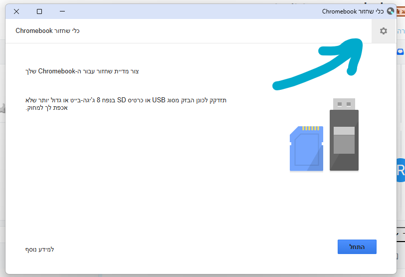

    צריבה אופציה א'

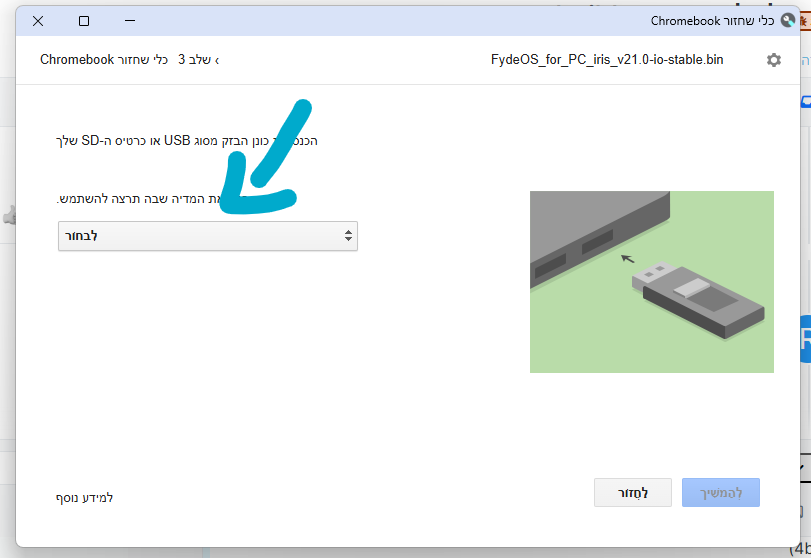

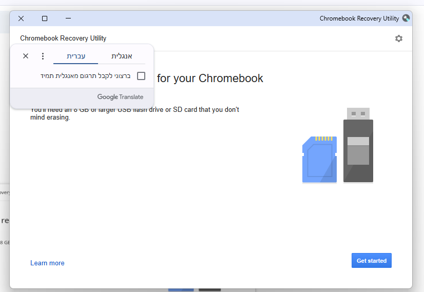

    עם כלי השחזור של כרומבוק

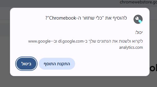

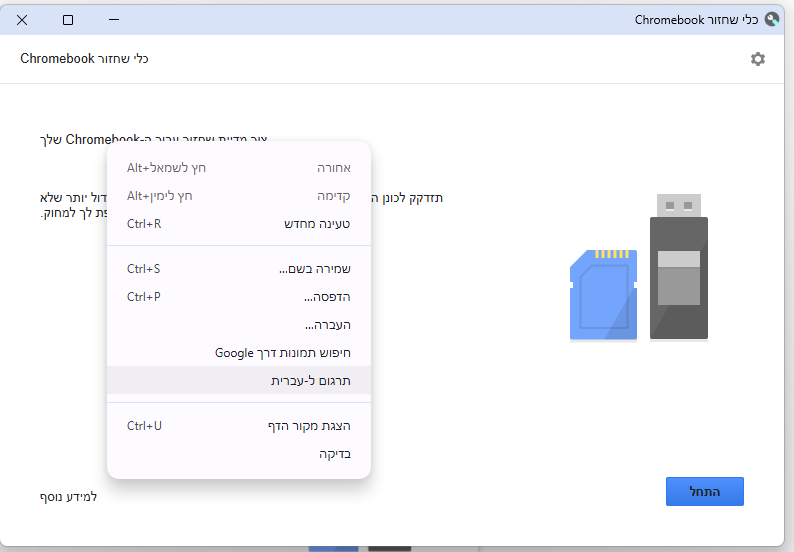

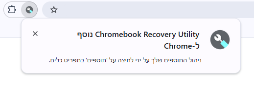

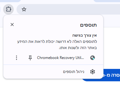

    נוסיף את התוסף
    נוודא שהותקן בהצלחה
    נפתח את התוסף ע"י לחיצה על סמל התוספים
    נתרגם לעברית בשביל הנוחות (ללחוץ על מקש ימני ולבחור תרגום לעברית)

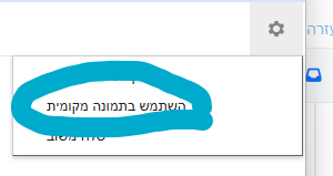

    נלחץ על סמל ההגדרות

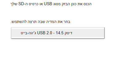

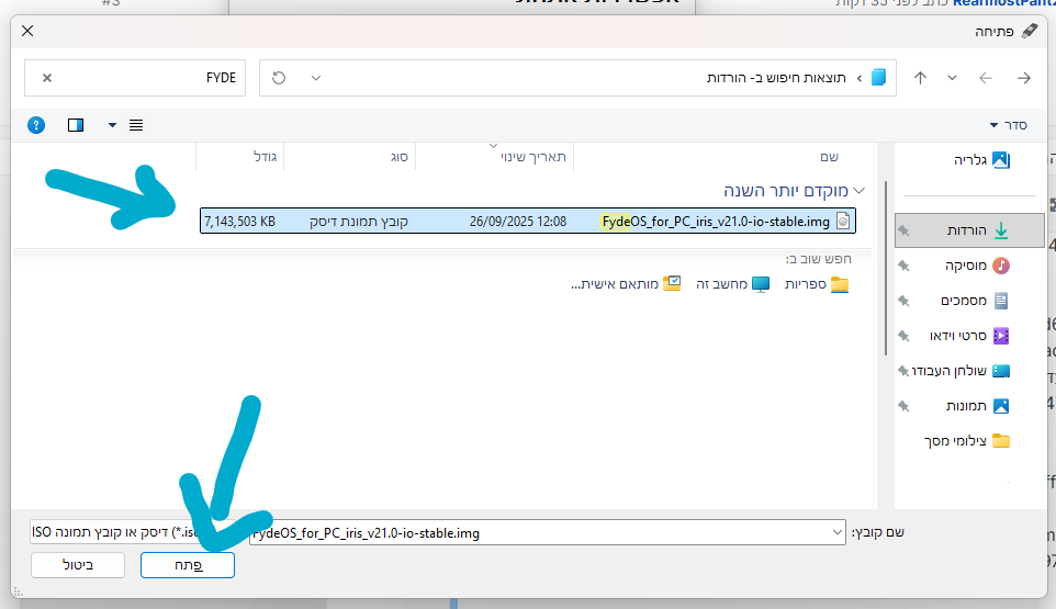

    נבחר באופציה "השתמש בתמונה מקומית"
    נבחר את קובץ התמונה שהורדנו

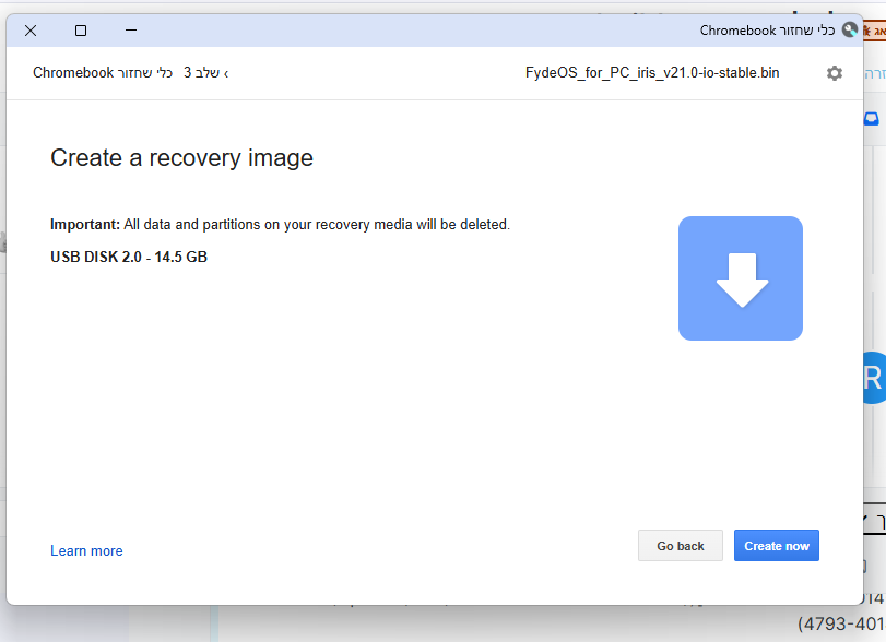

    נכניס את ה USB שהכנו
    נבחר אותו -אזהרה! כל מה שבכונן ימחק.
    ונאשר יעלה מסך אזהרה
    נלחץ על
    זהו עכשיו הוא צורב תנו לו את הזמן עד שהוא כותב שהוא מסיים ואכשהוא כותב שהכל הסתייים בהצלחה פשוט לסגור את החלון.

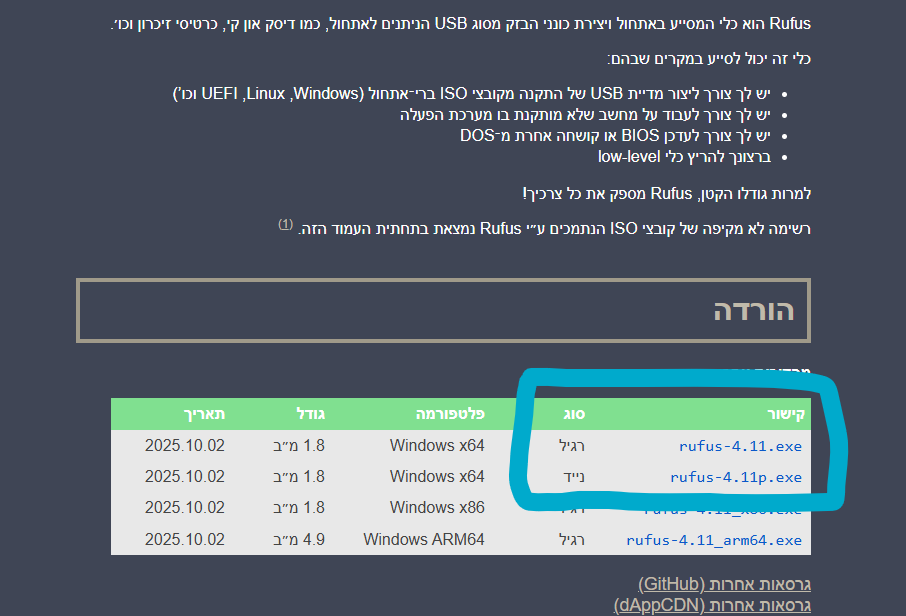

    באמצעות רופוס (שדובר עליה רבות בפורום)

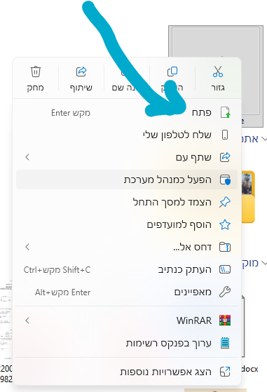

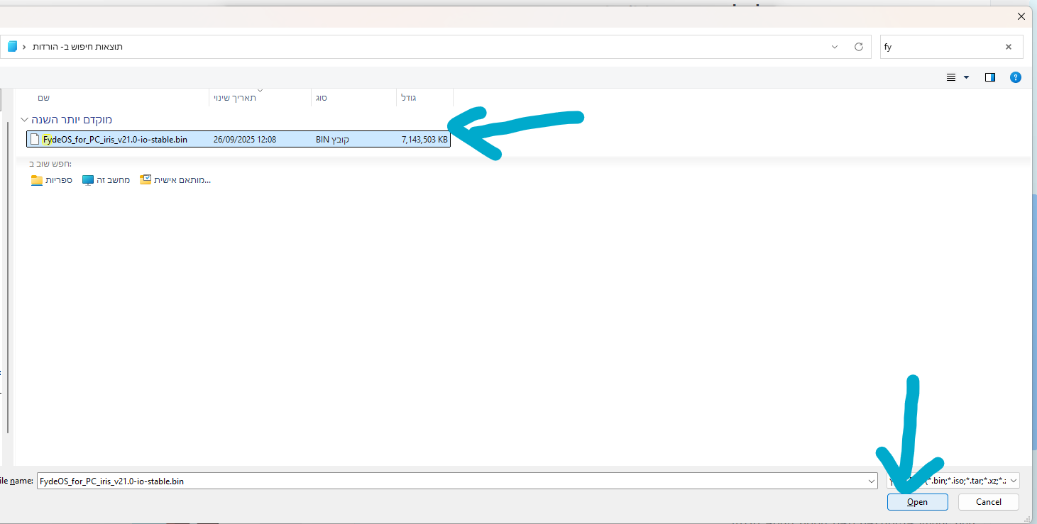

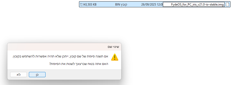

    באופציה זו צריך לשנות את סיומת הקובץ מ .bin ל .img
    כמובן לאשר את השינוי

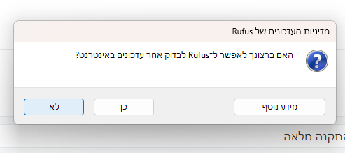

    נוריד מ כאן את הגירסה הרצויה ניידת או התקנה (יותר נוח נייד)
    נתקין את התוכנה
    נאשר בחלון הקופץ
    ולגבי עדכונים זה לא משנה אז עדיף לא

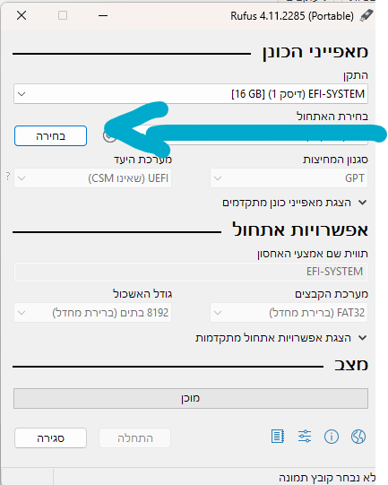

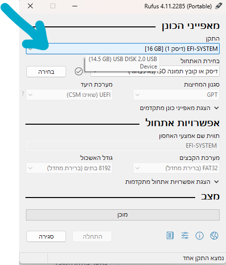

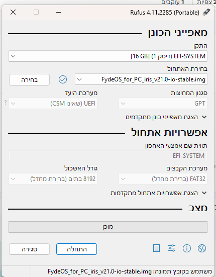

    יפתח חלון התוכנה נבחר התקן (את הUSB שייעדנו) זהירות הכל הולך להימחק
    נגדיר במחיצות ובמערכת כמו כאן
    נבחר את קובץ התמונה (זכרו לשנות סיומת ל .img)
    נלחץ על התחלה ובסיום נלחץ על סגירה

    חשוב!!! סיומת הקובץ היא .bin רופוס לא מזהה את זה אז כדאי לשנות את הסיומת ל .img

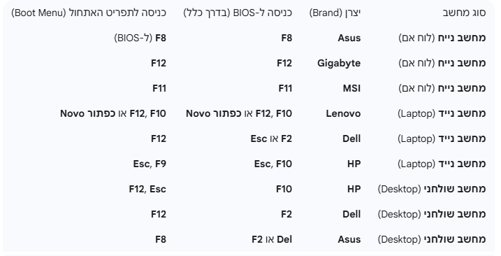

    הדרך להיכנס לכל אחד מהכלים הללו היא על ידי לחיצה חוזרת ונשנית על מקש ספציפי מיד לאחר הדלקת המחשב, לפני שמערכת ההפעלה מתחילה להיטען.
    א. מציאת המקש שלך
    המקש משתנה בין יצרני המחשבים ולוחות האם (Mainboard/Laptop/Desktop).
    טיפ: אם המקש לא מופיע בטבלה, חפש בה את שם היצרן של המחשב או לוח האם שלך!
    ב. שלבי הכניסה
    כבה את המחשב לחלוטין.
    הדלק את המחשב.
    מיד לאחר הלחיצה על כפתור ההפעלה, התחל ללחוץ במהירות ובאופן חוזר ונשנה על המקש שזיהית (למשל, F12 ל-Boot Menu או F2 ל-BIOS).
    המשך ללחוץ עד שיופיע המסך הרצוי (מסך ה-BIOS או תפריט האתחול).
    שים לב: מסכי ה-BIOS ותפריט האתחול הם לרוב מסכים שחורים עם טקסט לבן או ממשקים פשוטים. חשוב להיזהר כשמשנים הגדרות ב-BIOS, שכן שינויים לא נכונים עלולים לגרום לבעיות.

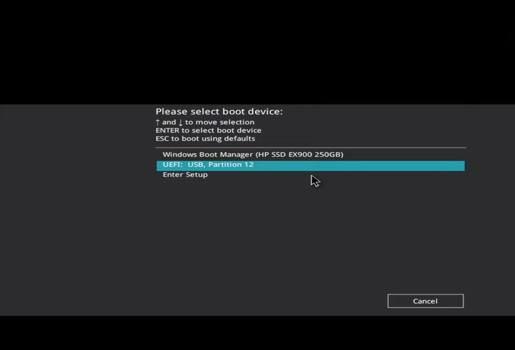

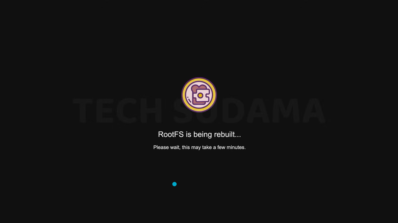

    1. אחרי שנכנסנו לתפריט האתחול נבחר את ה USB

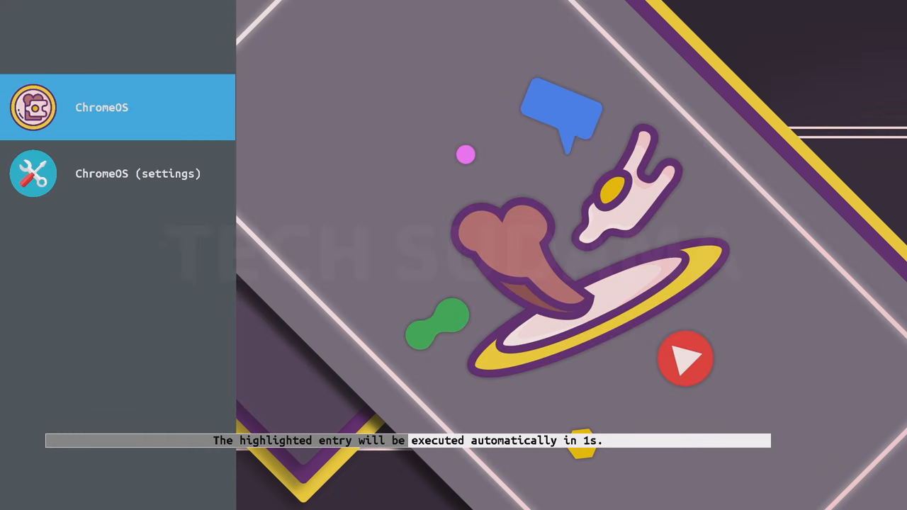

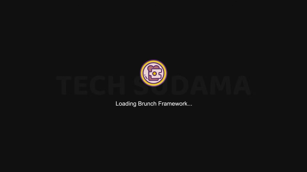

      נמתין קצת יופיע תפריט בחירה של Brunch Framework
      לא צריך ללחוץ הוא ממשיך אוטומטית

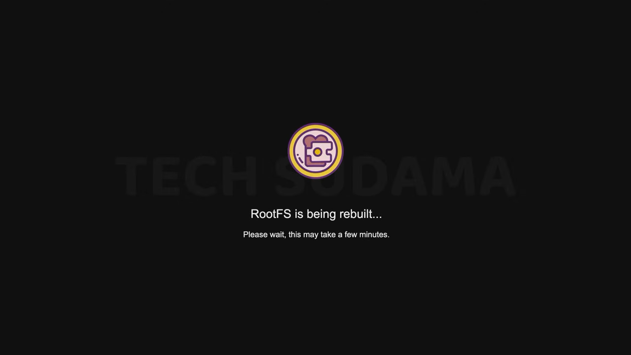

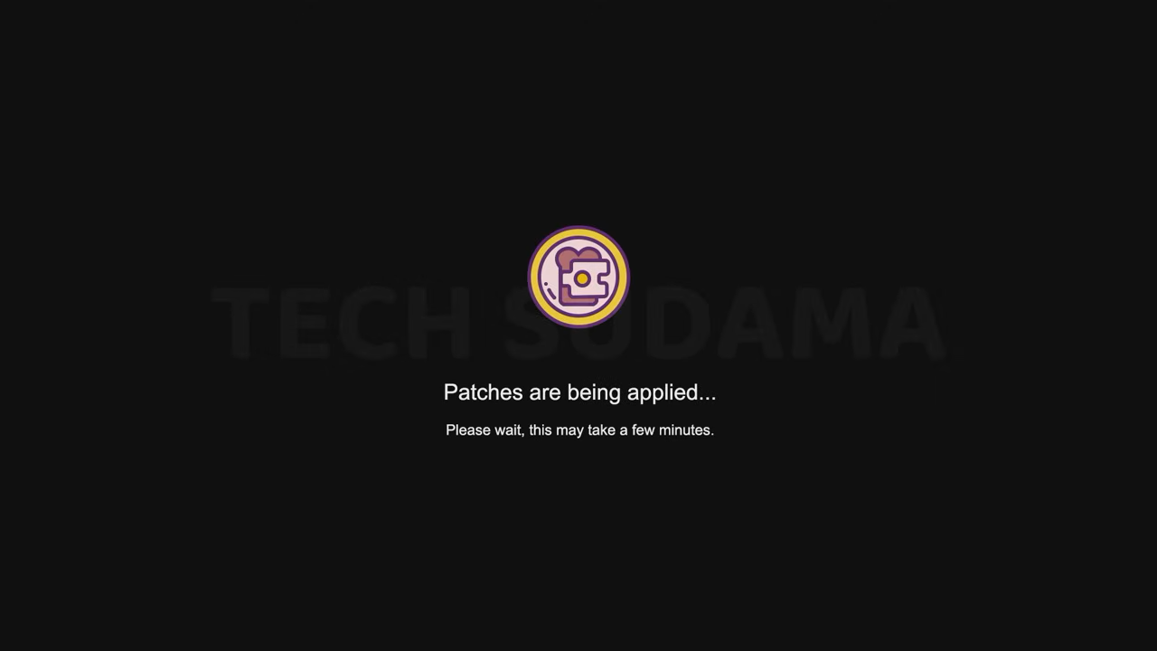

      יופיעו המסכים הבאים
      היי!!!! זה לוקח המון זמן אבל באמת!!!! (הוא מכין את השטח כדי שChromeOS יעלה אבל זו רק בפעם הראשונה לא לדאוג) תפסו נשימה ארוכה או לכו להתפלל מנחה מעריב🙂😉😉😉😉.
    לאחר ציפייה ממושכת יופיע המסך של ChromeOS
    ואח"כ ההתחל וההגדרות אבל אנחנו נעצור כאן.

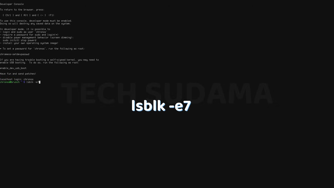

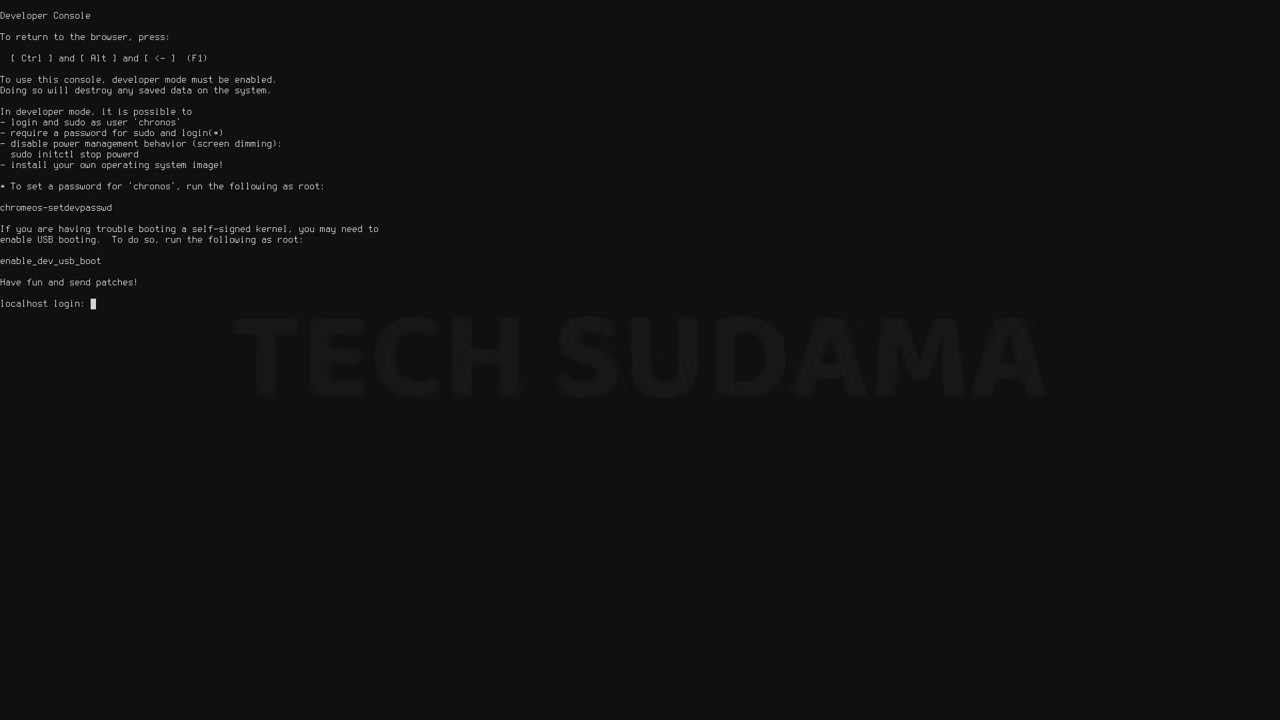

    1. התקנה על ה USB (או על הקשיח)

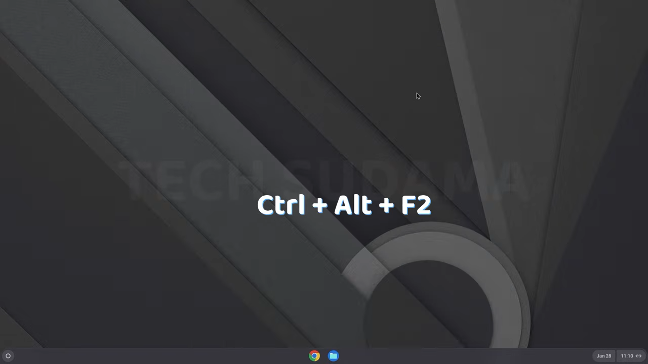

      ממתי שהמסך עם הלוגו של ChromeOS מסתיים נלחץ על קונטרול+אלט+F2

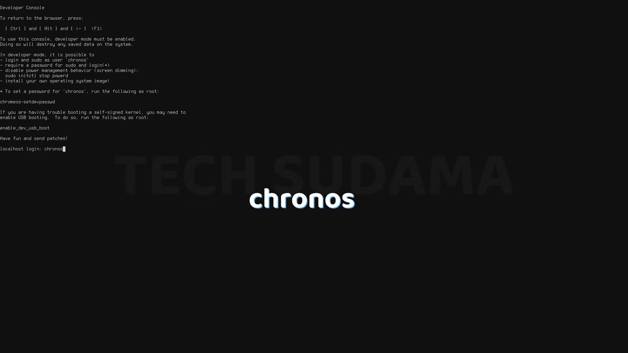

      יעלה לנו קונסולת המפתחים של ChromeOS
      נקליד
    chronos
    או
    root
    לאחמ"כ נקליד

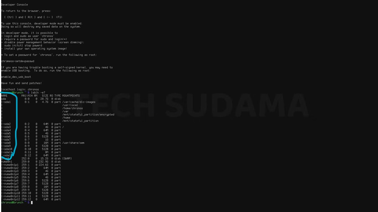

    lsblk -e7
    או
    lsblk -i
    או
    lsblk -l
    זה מציג לנו את כל הדיסקים שמחוברים למערכת
    בתמונה רואים את הUSB של ההתקנה (עם 12 מחיצות SDA1 SDA2 וכן הלאה) ואת הקשיח (NVME0N1 עם מחיצות NVME0N1P1 NVME0N1P2 וכן הלאה) אם הכנסתם אונקי אמור להופיע גם כן sdb או sdc עם מחיצות אבל לא הרבה (אחד או שתיים) וזה בעצם הכונן שעליו אנחנו מתקינים נצטרך לזכור את הכונן הזה לשלב הבא

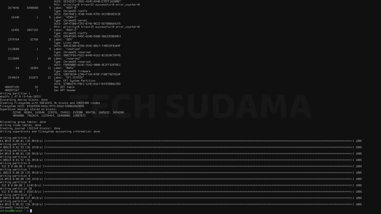

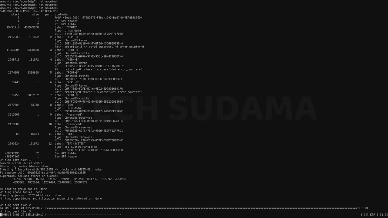

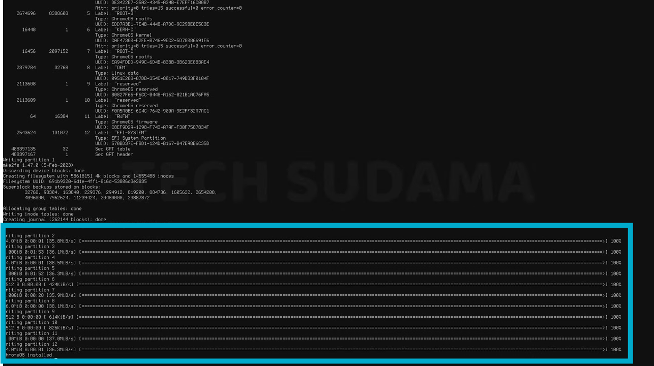

    ההתקנה בפועל נקליד
    sudo chromeos-install -dst /dev/sdb
    שימו לב!!!! הפקודה היא אם ה USB באמת מזוהה כ sdb אם הוא מזוהה אחרת כמו שבדקנו לפני זה צריך להקליד את השם שלו
    להתקנה על הקשיח נקליד
    sudo chromeos-install -dst /dev/nvme0n1
    שימו לב!!!! הפקודה היא אם הקשיח באמת מזוהה כ nvme0n1 אם הוא מזוהה אחרת כמו שבדקנו לפני זה צריך להקליד את השם שלו
    ו....נלחץ אנטר
    זה מוחק את כל מה שבUSB או בקשיח (מה שבחרתם) אז תשימו לב מה אתם עושים!!!!!!!!!!
    ו..ההתקנה מתחילה

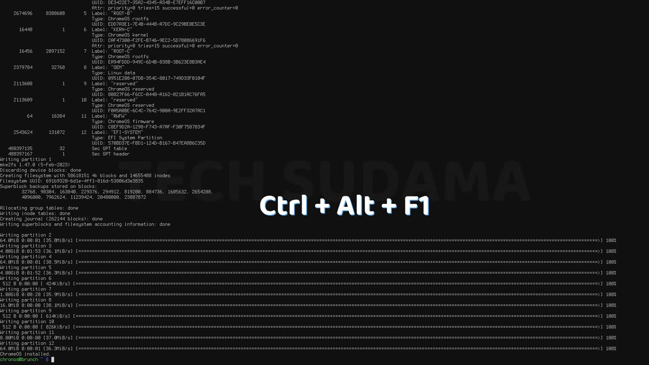

    עד לסיום כשמופיע אחרי הכל
    chronos@brunch $
    זה לוקח זמן!!
    שימו לב שבאמת ליד כל מחיצה הושלמו הפסים המקווקווים אם לא זה נכשל אבל לא להיבהל פשוט צריך לחזור על פקודת ההתקנה שוב ואז זה עובד.
    זהו סיימנו!!!!

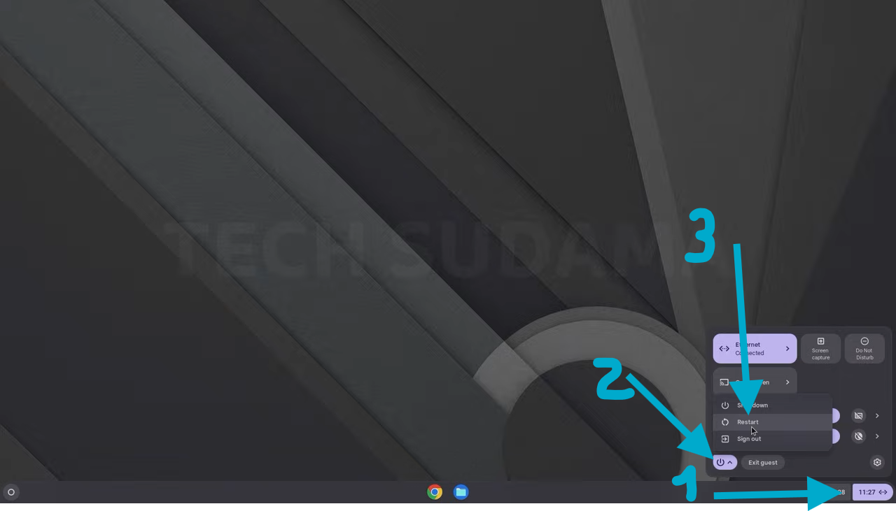

    עכשיו נקליד קונטרול+אלט+F1
    ונחזור למסך שממנו הפסקנו
    ונפעיל מחדש את המחשב כמו בתמונה
    או פשוט נכבה את המחשב בכפתור (אם לא מתכבה ללחוץ 10 שניות ואז זה ייכבה) ונפעיל מחדש
    כמובן שבהפעלה מחדש האונקי שממנו התקנו צריך להיות מנותק והאונקי שעליו התקנו צריך להיות מחובר.

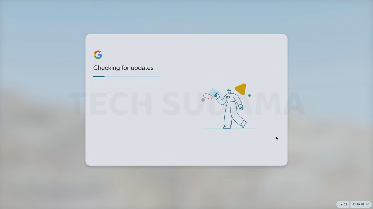

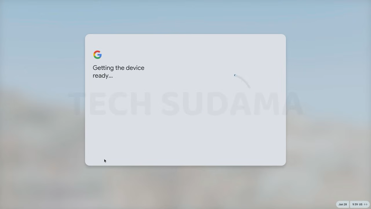

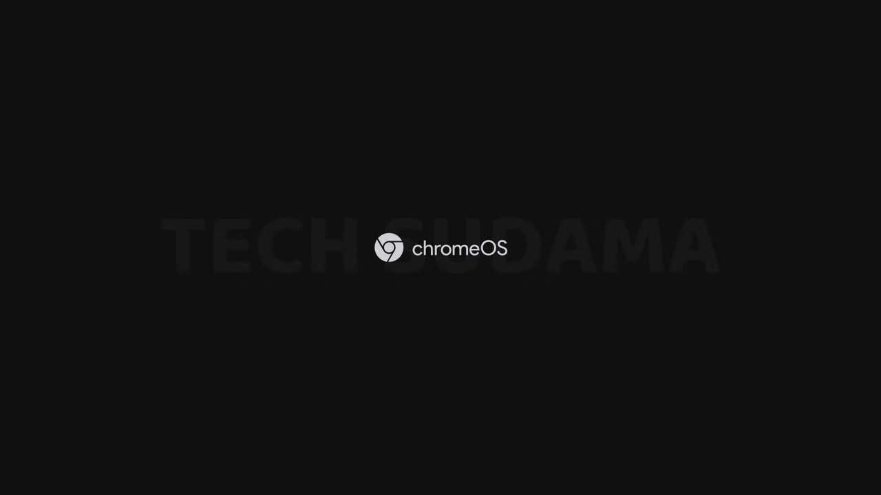

      כשלוגו ChromeOS עולה אז אנחנו כבר בפנים

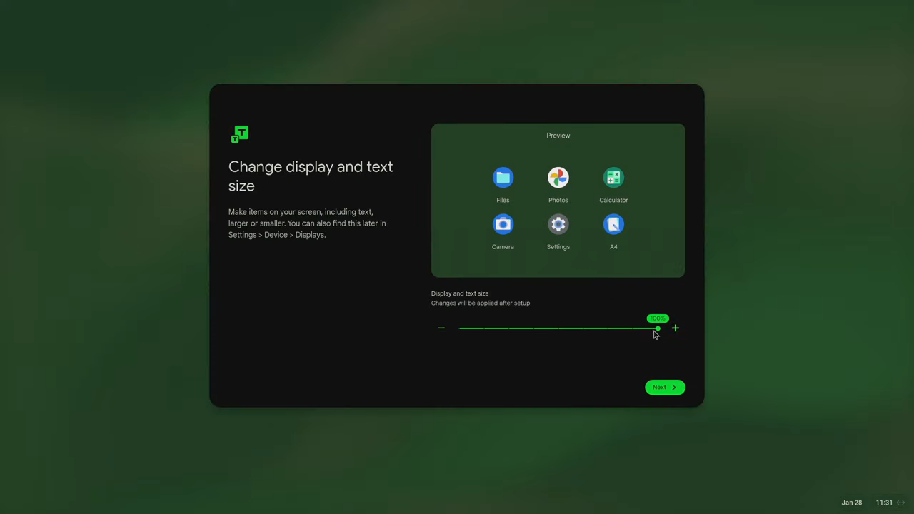

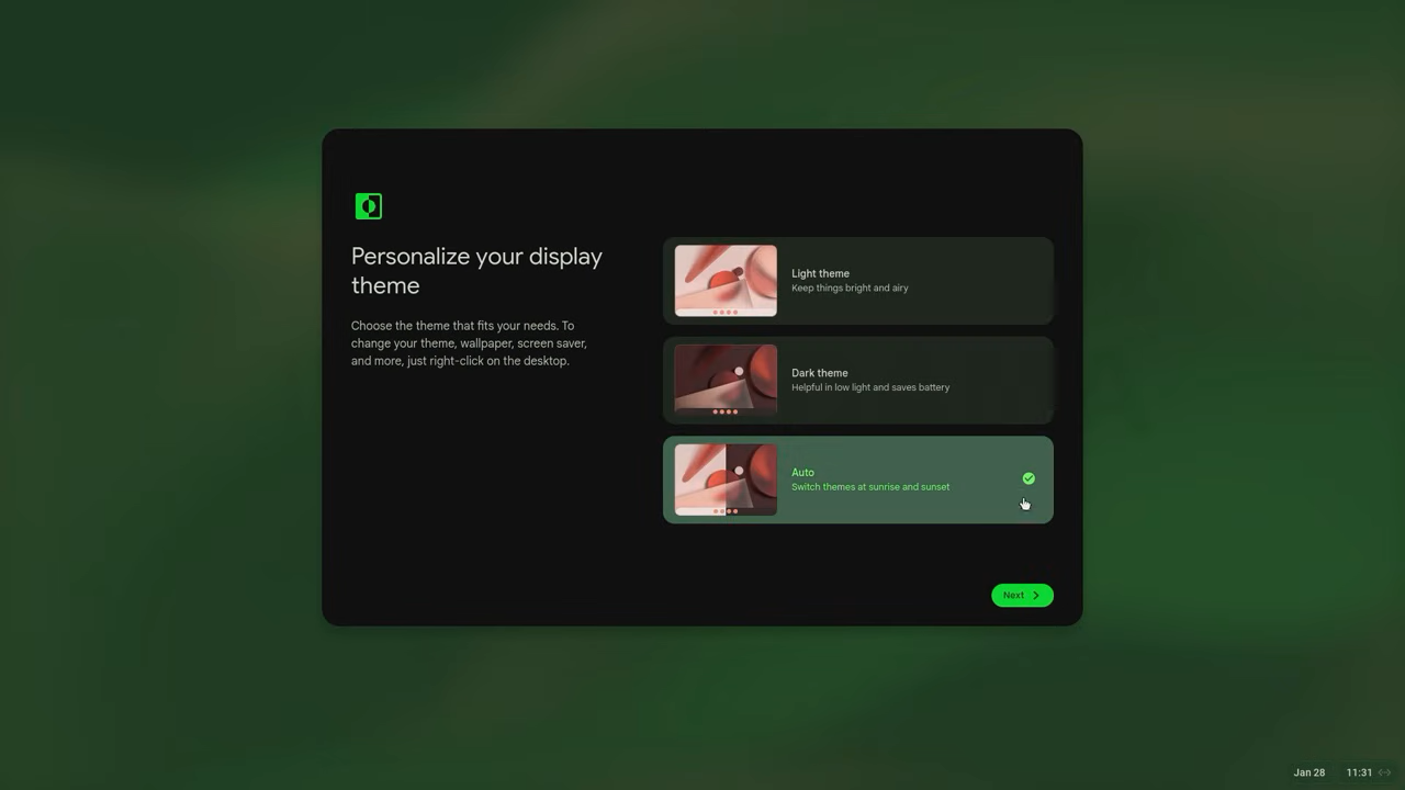

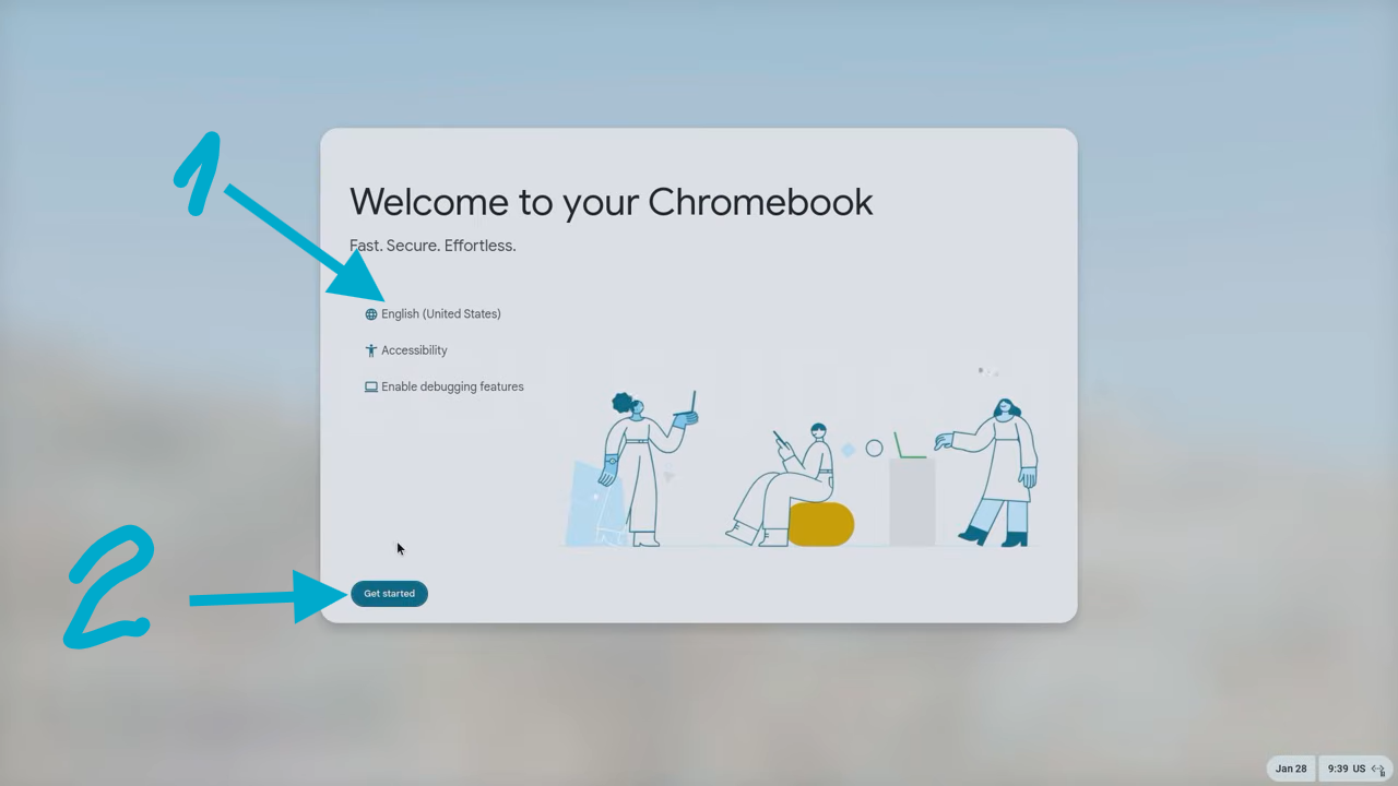

      מיד אח"כ יעלה מסך ההתחלה
      בלחיצה על 1 נוכל שנות את השפה ע"י גלילה ברשימה ולאחמ"כ נלחץ על 2

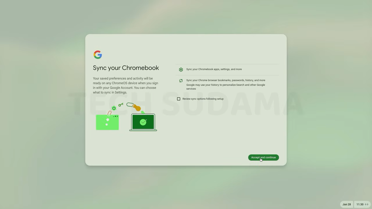

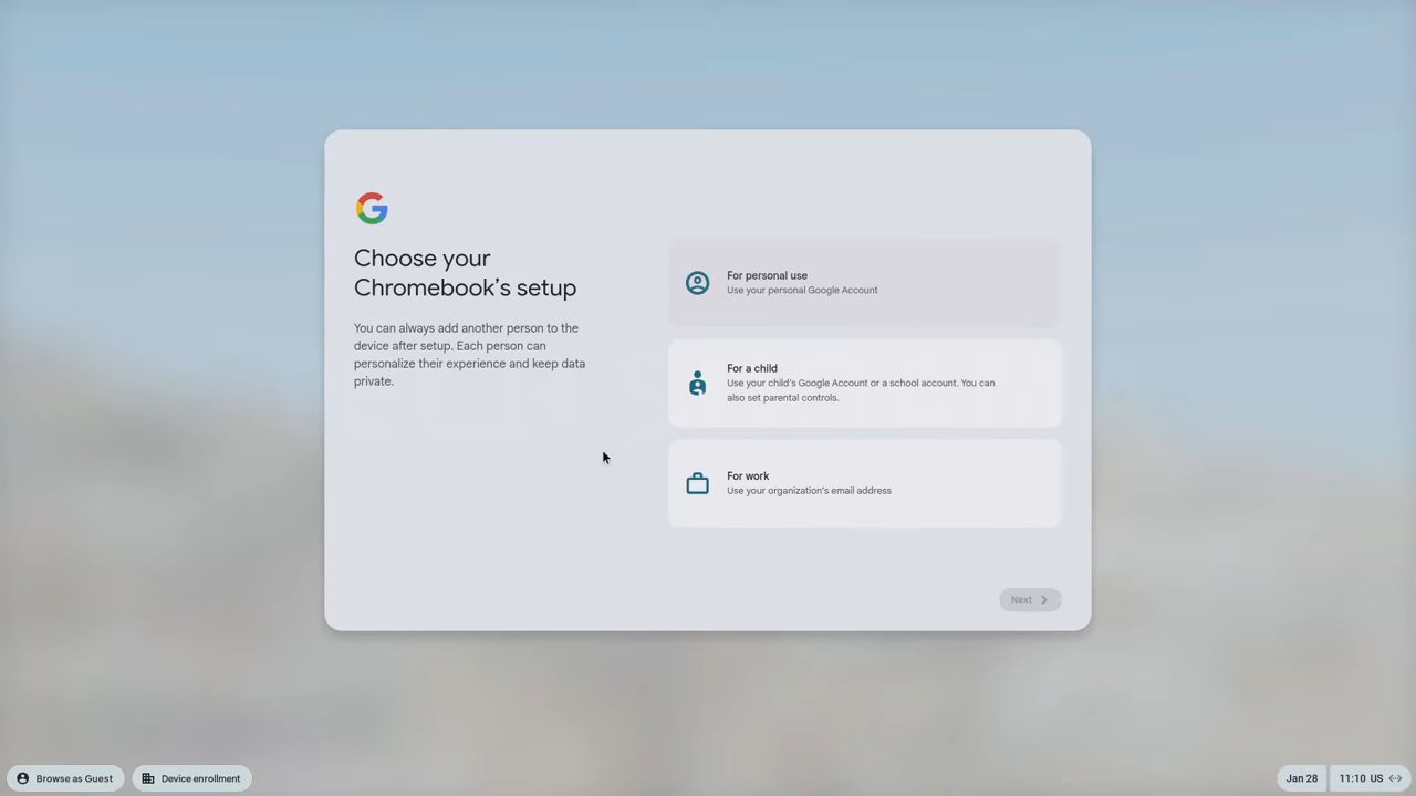

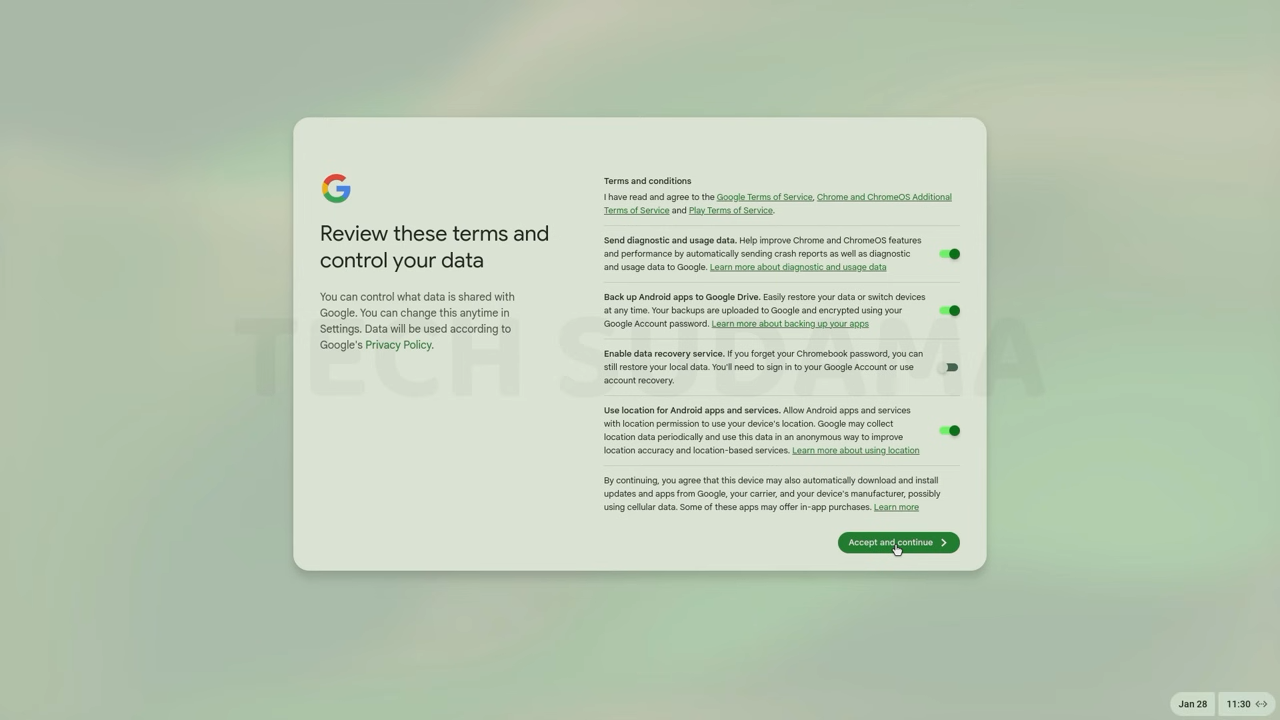

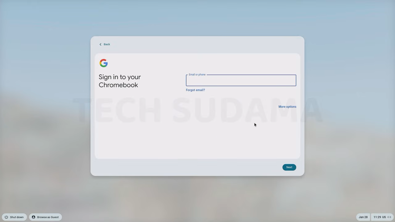

      נגיע לבחירת חשבון (סוג חשבון)
      נבחר באופציה העליונה ונתקדם

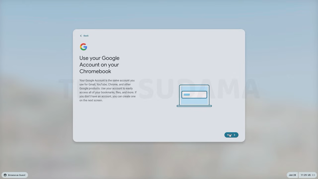

      נגיע לבחירת חשבון גוגל (יש מצב לא עובר בנטפרי)
      נכניס את החשבון ונתקדם הלאה מסך תנאים והגבלות
      נאשר ונמשיך

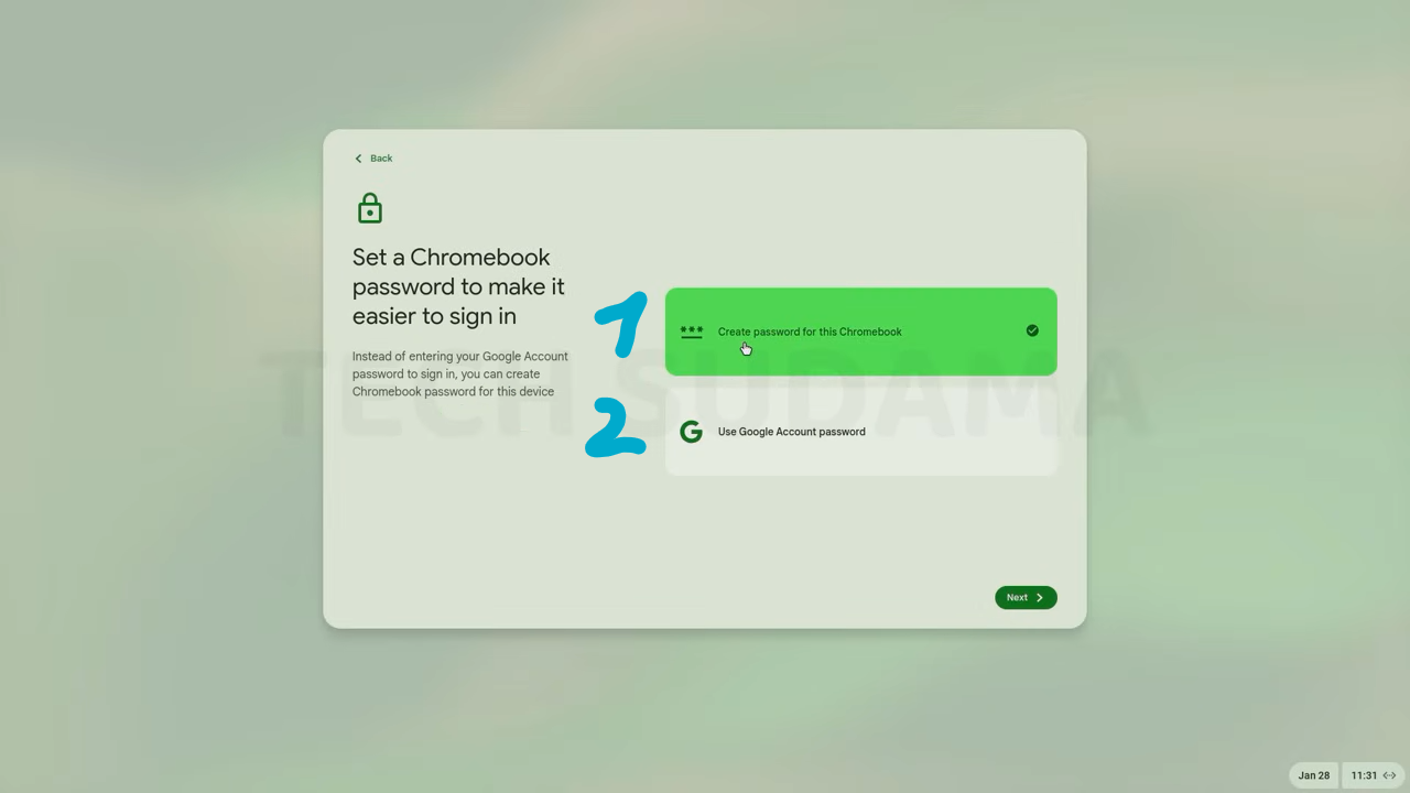

      נגיע למסך בחירת סיסמה
      1 זה יצירת סיסמה למחשב 2 שימוש בסיסמת חשבון גוגל נבחר מה שמתאים לנו ונאשר

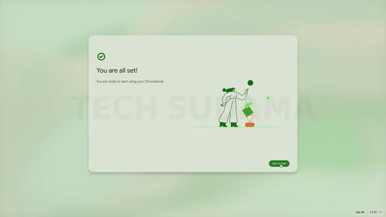

    יופיעו הגדרות ראשוניות נאשר את כולם
    הכל מוכן!!!!!!!!!!!!!!!!!!!!!!
      סבלנות זה לוקח זמן.
      1. אחרי שנסיים את הצריבה נסגור את התוכנה
      זהו סיימנו שלב א'

      2. נפעיל את המחשב מחדש וניכנס לתפריט האתחול (קל יותר) או לביוס.
      איך נכנסים לתפריט האתחול???? ראו ספוילר (באדיבות AI)
      מדריך למשתמש המתחיל: כניסה ל-BIOS ולתפריט האתחול
      ברוכים הבאים לעולם המחשבים! הנה הסבר פשוט שיעזור לך להבין כיצד לגשת לשני כלים חשובים במחשב שלך: ה-BIOS (או UEFI) ותפריט האתחול (Boot Menu).
      מה זה ה-BIOS/UEFI ולמה הוא חשוב?
      מה זה: ה-BIOS (Basic Input/Output System) או ה-UEFI (הגרסה המודרנית שלו) הוא התוכנה הראשונה שרצה כשאתה מדליק את המחשב.
      מה עושים בו: הוא האחראי לוודא שכל חלקי החומרה (כוננים, זיכרון, מעבד) עובדים, והוא קובע מאיפה המחשב יטען את מערכת ההפעלה (למשל, Windows). ב-BIOS אפשר לשנות הגדרות בסיסיות של המחשב.
      מתי משתמשים בו: כשצריך לשנות הגדרות חומרה מתקדמות.
      מה זה תפריט האתחול (Boot Menu)?
      מה זה: תפריט שמקפיץ לך אפשרות לבחור ממנו באופן חד-פעמי מאיפה המחשב יתחיל לעבוד.
      מה עושים בו: לבחור אם להתחיל את מערכת ההפעלה מהכונן הקשיח הרגיל, או ממקור אחר כמו דיסק און-קי (USB), דיסק DVD או כונן רשת.
      מתי משתמשים בו: בעיקר כשצריך להתקין מחדש מערכת הפעלה (מ-USB למשל) או להשתמש בכלי תיקון חיצוניים.
      א. מציאת המקש שלך
      ב. שלבי הכניסה
      הדלק את המחשב.
        יופיעו המסכים הבאים
        נקליד
      chronos
      או
      root
      לאחמ"כ נקליד
      lsblk -e7
      או
      lsblk -i
      או
      lsblk -l
      ההתקנה בפועל נקליד
      ו....נלחץ אנטר
      ו..ההתקנה מתחילה
      chronos@brunch $
      זה לוקח זמן!!
      זהו סיימנו!!!!
      שלב 3 הפעלת המערכת בפעם הראשונה
      1. לפני שהמחשב מופעל בפעם הראשונה ניכנס לתפריט האתחול ונבחר ב USB (מי שלא יודע מה זה תפריט אתחול יש ספוילר למעלה)
        יעלו שוב המסכים שעלו באונקי של ההתקנה וגם עכשיו זה ייקח זמן אז סבלנות (אבל בפעמים הבאות זה יהיה הרבה הרבה יותר קצר ולזמן סביר)
        נאשר ונמשיך
