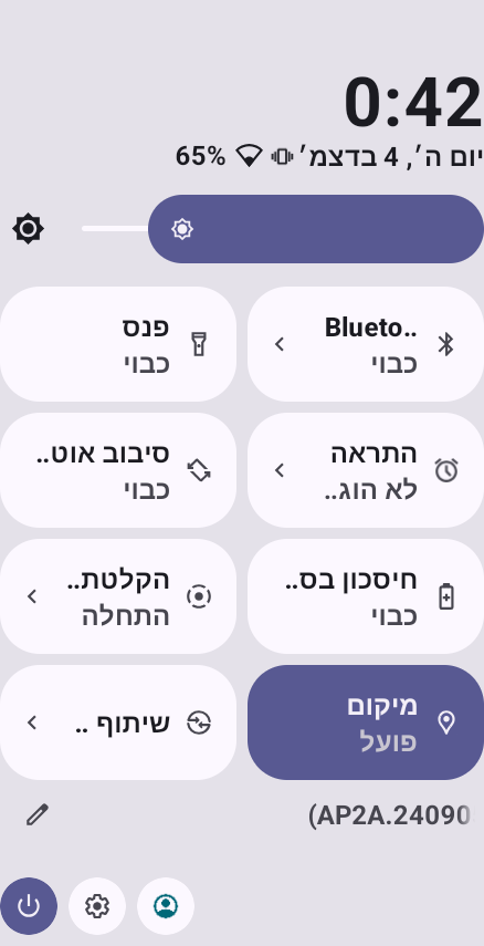

    @נוחעם-FM כתב בבקשת מידע | אנדרואיד 14 לqin f21 pro:
    @אני-אני-אני כתב בבקשת מידע | אנדרואיד 14 לqin f21 pro:
    אגב מה עשית אנדרואיד 14? אתה יכול להעלות תמונות מסך איך זה נראה?)
    דמבדרואיד.
    (צילום מוארך... כמובן!)
    יש שלוש באגים שמצאתי בינתיים
    1. במצלמה אין לחצן צילום (כל מקש כמעט מצלם, אבל אין במסך...)
    2. אין דרך להגביה ולהנמיך ווליום (חוץ מכשהמסך נעול וכשבשיחה)
      אני התקנתי מאפ כפתורים בשביל זה.
    3. במחוות החלקה אין חיצים בצדדים לחזור אחורה.
