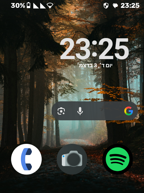

    (אגב מה עשית אנדרואיד 14? אתה יכול להעלות תמונות מסך איך זה נראה?)
    דוד המלך 3

    • ד דוד המלך 3

        @דוד-המלך-3 כתב בבקשת מידע | אנדרואיד 14 לqin f21 pro:
        שאלה
        האם אפשר לפתוח מסך עם המקשים כמו בגירסה הרגילה? כמו כן לשאר השימושים עם מקשים אפשרי?
        ולגבי הקלטת שיחות עם החייגן של שיואמי זה עובד?

              @אני-אני-אני כתב בבקשת מידע | אנדרואיד 14 לqin f21 pro:
              דמבדרואיד.
              (צילום מוארך... כמובן!)
              יש שלוש באגים שמצאתי בינתיים
              1. במצלמה אין לחצן צילום (כל מקש כמעט מצלם, אבל אין במסך...)
              2. אין דרך להגביה ולהנמיך ווליום (חוץ מכשהמסך נעול וכשבשיחה)
                אני התקנתי מאפ כפתורים בשביל זה.
              3. במחוות החלקה אין חיצים בצדדים לחזור אחורה.
              הפעלת שלוחות בVoLTE
              U עניו כמשהע 3 תגובות תגובה אחרונה
