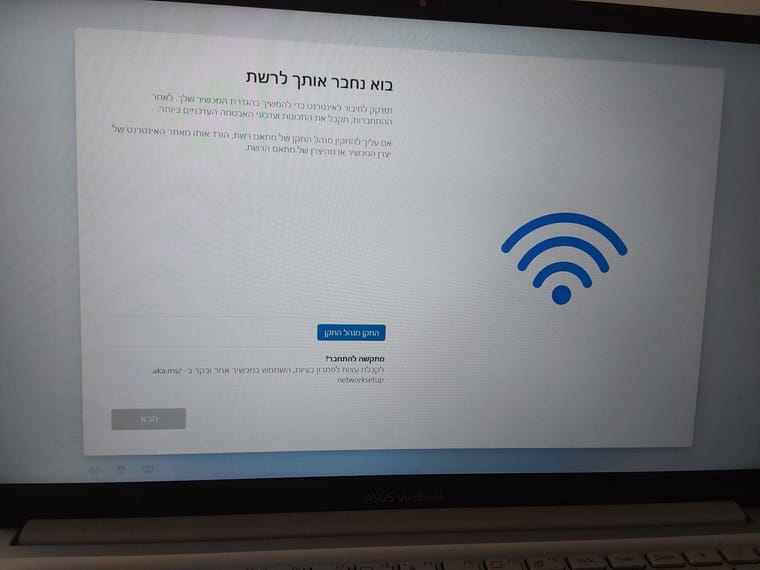

                                  world
                                  ב’’ה התקדמתי , אבל עכשיו הוא מחייב לשם אינטרנט בשביל להמשיך ואין לי דרייבר ,
                                  איך מדלגים על זה ...ניסיתי קונטרול שיפט f10
                                  גם ניסיתי להתקין דרייבר הוא לא רואה אותם בתיקייה

                                    @world אתה יכול להתחבר עם כבל

                                      יעקב אליעזר
                                      @world
                                      https://mitmachim.top/topic/88670/מדריך-דילוג-על-דרישה-לחשבון-מיקרוסופט-25h2-כל-השיטות-מתעדכן

                                        world
                                        איך אני עובר את השלב הזה

                                          דאבל
                                          כתב ב נערך לאחרונה על ידי דאבל
                                          @world שיפט 10
                                          ms-cxh:localonly
                                          או שאר הדרכים שכתבו לך
