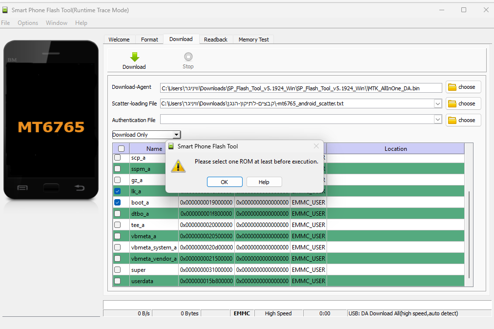

        אלעזר
        למה זה עושה לי את זה?
        מגנוס קרלסןמ שניאור שמחש 2 תגובות תגובה אחרונה
        • א אלעזר
          מגנוס קרלסןמ מנותק
          מגנוס קרלסןמ מנותק
          מגנוס קרלסן
          @אלעזר כתב בשיתוף | תיקון הבעיה שיש בנגן M36 החדש:
          המחיצות שבחרת לא מנותבות
          אם אתה מעוניין אני יכול מחר בצהריים לעשות לך שליטה מרחוק (בתשלום)
          • א אלעזר
            @אלעזר תלחץ פעמיים על החלק הריק איפה ששתי המחיצות שסימנת, ותבחר את השתי הקבצים החדשים
            כמובן לכל שורה את המתאים לה
            מגנוס קרלסןמ א 2 תגובות תגובה אחרונה
              מגנוס קרלסןמ מנותק
              מגנוס קרלסןמ מנותק
              מגנוס קרלסן
              @שניאור-שמח בול!!!!!!!
              למה אני לא הצלחתי להסביר ככה😂 😂 😂
              • מגנוס קרלסןמ מגנוס קרלסן
                @מגנוס-קרלסן כתב בשיתוף | תיקון הבעיה שיש בנגן M36 החדש:
                @שניאור-שמח
                חביבי, זה ניסיון של שנים.. זה לא בא בשנייה..
                  אלעזר
                  @שניאור-שמח תודה הצלחתי לנתב
                  • א אלעזר
                    יאללה תעדכן אם המכשיר חזר לתחייה, או שחס וחלילה צריך לשים במחזור.. ♻️

                          אלעזר
                          @שניאור-שמח עובד פצצה
                          תודה רבה אלוף
                          • א אלעזר
                            תודה רבה אלוף
                            תודה רבה אלוף
                            בשמחה, תהנה עם הנגן
