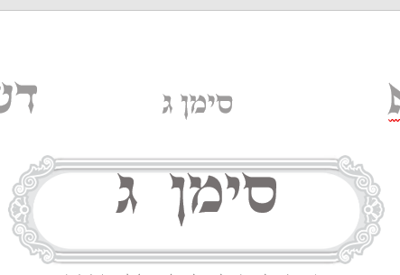

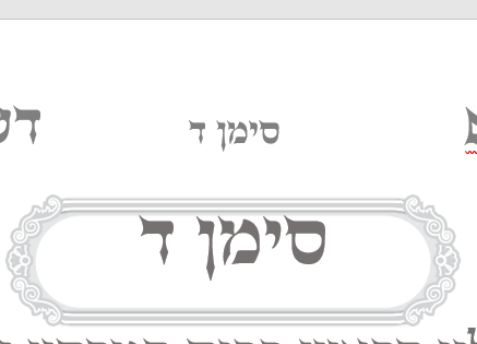

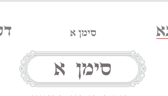

              בסימן א הכל טוב אבל בסימן ג ד זה מידי גבוה (המסגרת באותו מקום בדיוק בכל סימן)!35d23b67-805e-484c-a5be-953d996fe475-ג.png 48b0f7a3-2145-4199-9fbf-3fb4a265fb95-ד.png 73d1027a-fb4c-4aca-ac23-0d60194eff85-א.png
              • ש מנותק
                שקאד
                כלומר שבכל סימן חדש יש לי מסגרת עם כיתוב והמסגרת באותו גובה בדיוק אבל הכתב בתוך המסגרת לא באתו גובה בכל עמוד

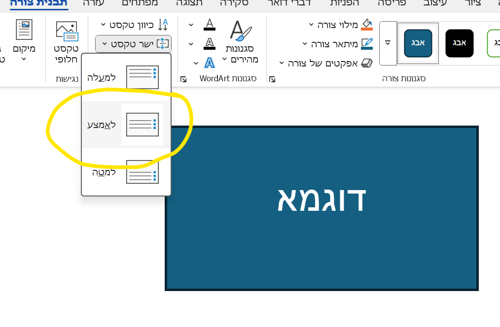

                  לכאורה זה אמור להיות יישור של הטקסט בתוך הצורה הזאת,
                  שהוא בפני עצמו, ולא קשור להגדרות פריסה כלליות
                  תבנית צורה >ישר טקסט >לאמצע
                  זה אמור להיראות ככה
                  אגב, אתה יכול פשוט לעשות "מברשת עיצוב" מהסימן א ששם זה כן טוב, לכל הסימנים האחרים
                  איך משתמשים במברשת עיצוב?
                  אתה מסמן את הטקסט שממנו אתה רוצה להעתיק את העיצוב,
                  לוחץ על מברשת עיצוב,
                  (נמצא ב"בית" בצד ימין יש ציור של מברשת)
                  ואז כשמברשת העיצוב מופעלת אתה מסמן את הטקסט שאליו אתה רוצה להעתיק את העיצוב...

                      תודה רבה !!!! עשיתי מברשת עיצוב וזה עבד!!!!!
