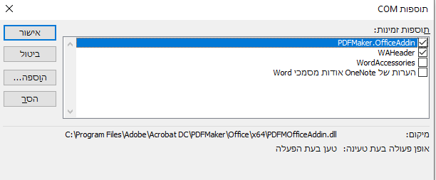

              אברכית
              @יוסי-מחשבים כתב בניקוד בוורד:
              @אברכית
              לבדוק שזה לא מושבת ב:
              1. קובץ>אפשרויות>התאמה אישית של רצועת הכלים
              2. קובץ>אפשרויות>תוכניות עזר>נהל: תוספות COM>ביצוע...

                יוסי מחשביםי מנותק
                יוסי מחשביםי מנותק
                יוסי מחשבים
                צוות פיקוח
                @אברכית השלישי זה "עזרים" - צריך להיות מסומן ב-V
                • יוסי מחשביםי יוסי מחשבים
                  אברכית
                  תודה ענקית!!!!!!!!
