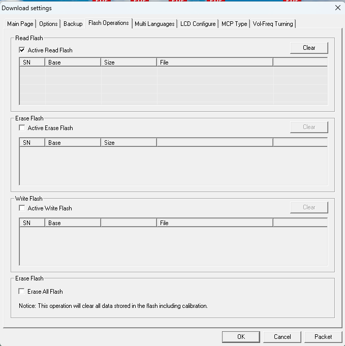

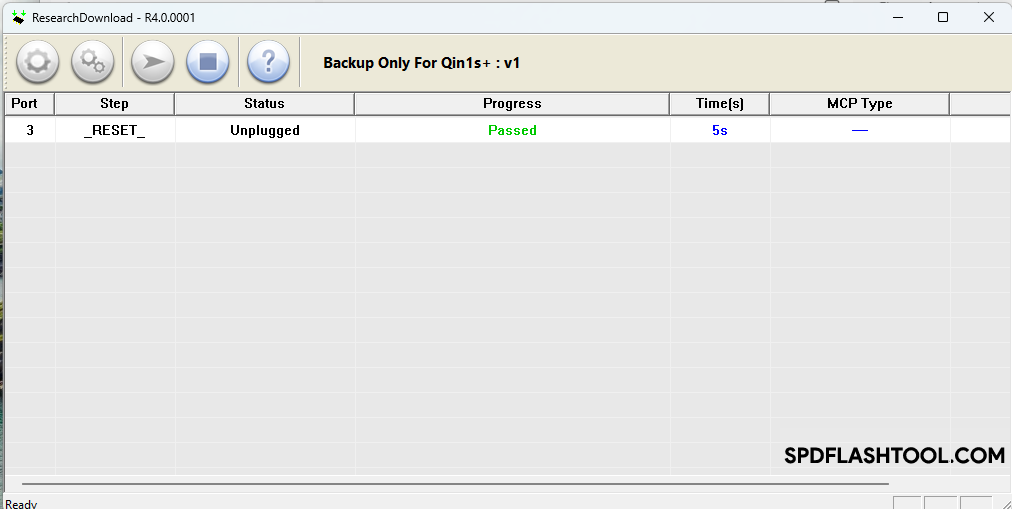

    עשיתי כמו ההדרכה כאן
    אבל אצלי בחלון הזה - Flash Operations הופיע לי כך:
    ובסיום הפעולה הופיע כך:
    ומאז - הפלאפון לא עובד - הוא תקוע על מסך הפתיחה, האם דפקתי את הטלפון והוא כעת ללא גירסא?
    אשמח לעזרה וסיוע בעניין, תודה.
    תכל'ס כרגע, ניסיתי לצרוב מחדש את הFDL שבקובץ PAC שהביא @עדלאידע, וזה לא עזר. עדיין המכשיר תקוע.
    יש למישהו מידע בעניין?
    @בניית-גרסאות @aass @שניאור-שמח

                  @בניית-גרסאות אתה בטוח?
                  יש למיטב ידיעתי סוג FDLים אחד בלבד למכשירים שיצאו לשוק החופשי.
                  בשל הוועדה יש חילוק בין הישנים לחדשים, לא בלא כשרים.
                  ואם הוא היה צורב על של הוועדה זה להבנתי היה נתקע, לא דופק את המכשיר.
                  @יאיר-דניאל ניסית להוציא סוללה?

                                      @בניית-גרסאות יתכן, אבל למיטב ידיעתי זה לא המצב כאן. יש המון גרסאות של המכשיר הזה, והתעסקתי בו המון. אני לא מכיר גרסא עם FDL בעייתיים חוץ מהמילטון מקורי. לכן לדעתי אין שום קשר לFDLים כאן, וזה כנראה רק בעיית גודל מחיצות כפי שאמרתי מההתחלה.
                                      @יאיר-דניאל :
                                      א. תנסה להוציא סוללה, ללחוץ 10 שניות על לחצן הכיבוי ולחבר אותה בחזרה.
                                      ב. תנסה לצרוב גרסא אחרת למכשיר מהגרסאות החינמיות
                                      הבלוג שלי
