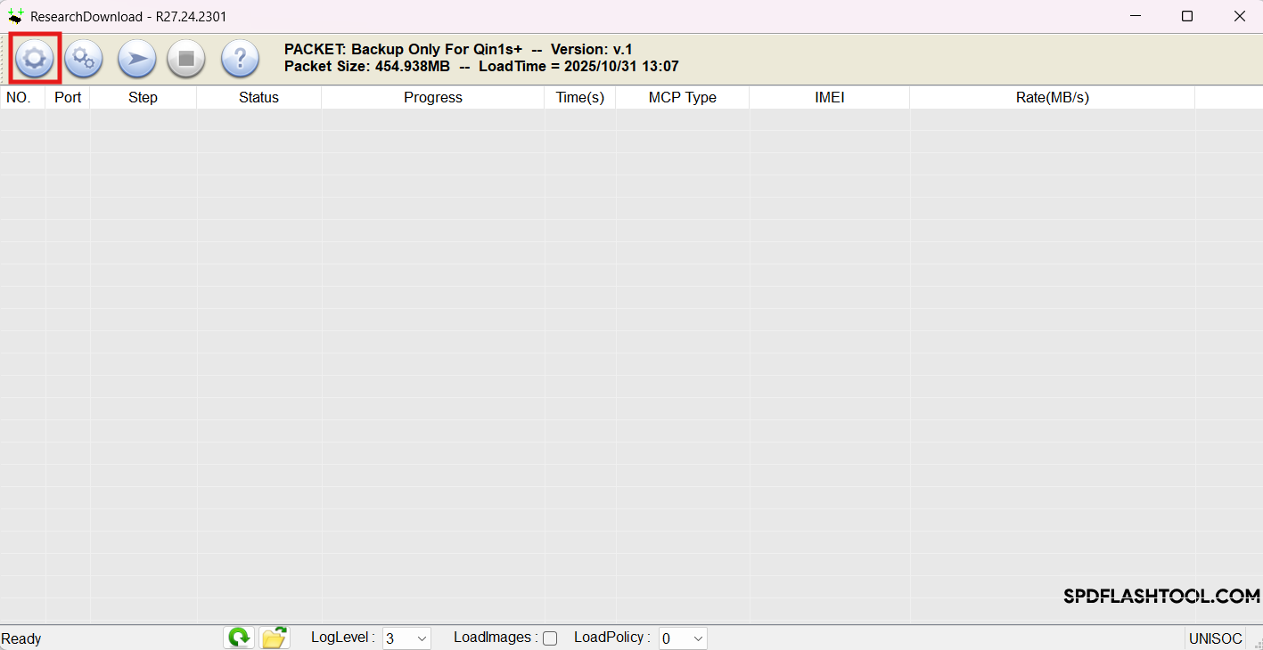

    תפתחו את הקובץ ResearchDownload.exe,
    תלחצו על הכפתור עם הגלגל שיניים:

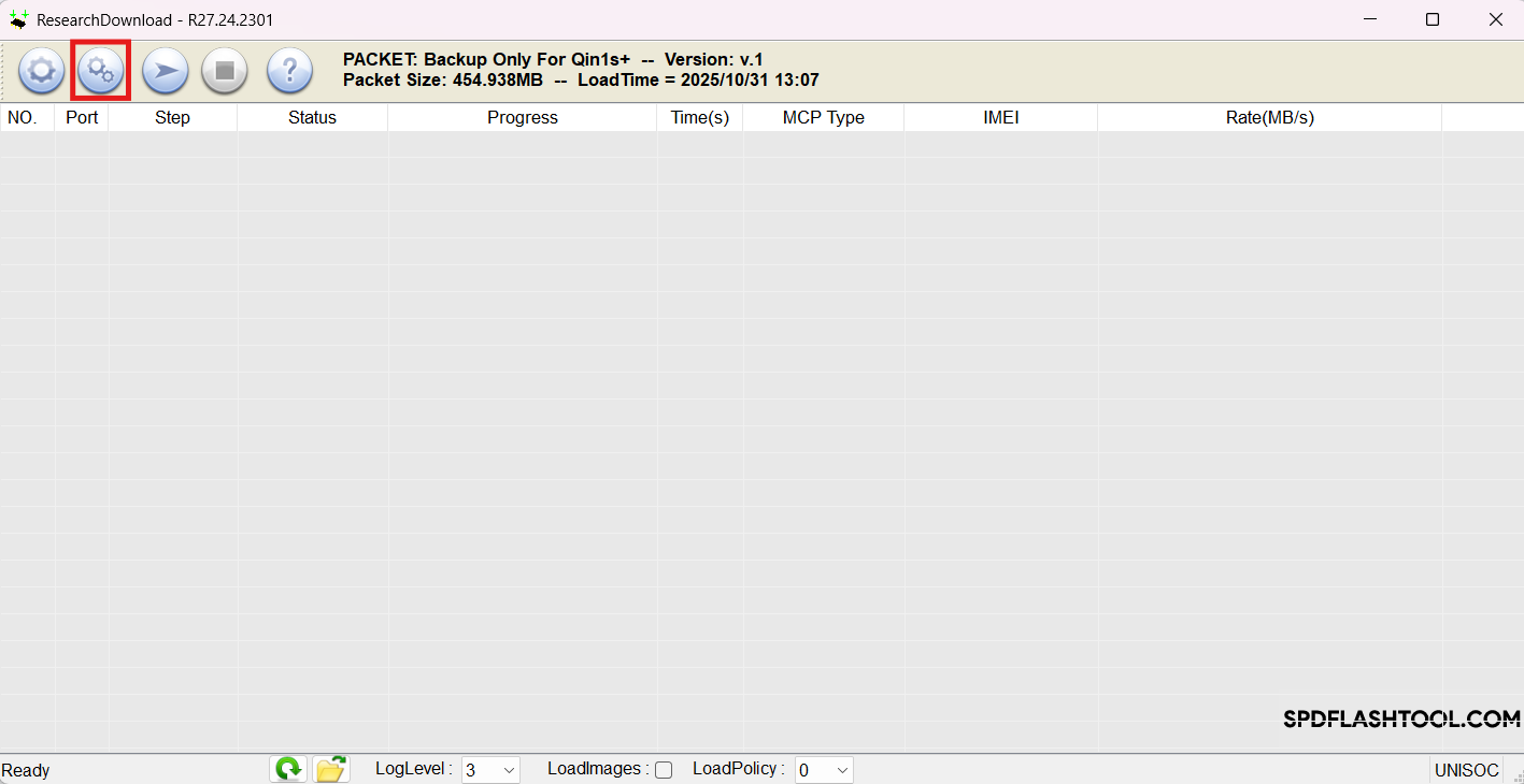

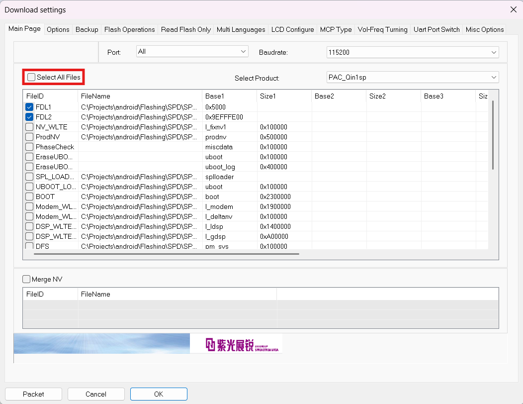

    עכשיו תלחצו על הכפתור עם שני גלגלי שיניים:
    תלחצו פעמיים על Select All Files כך שרק FDL1 וFDL2 יהיו מסומנים:

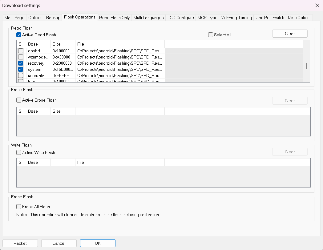

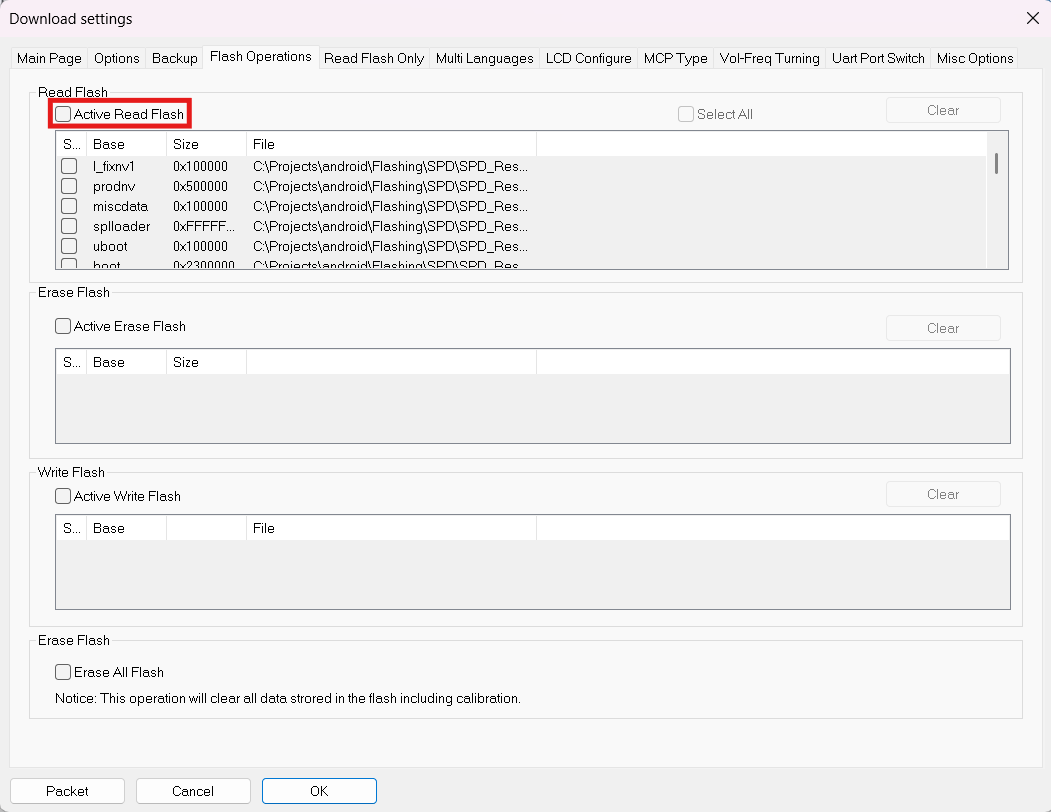

    תעברו ללשונית Flash Operations ותסמנו את Active Read Flash:
    תסמנו את המחיצות שאתם רוצים לגבות:
    תלחצו OK,

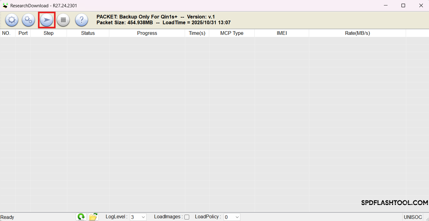

    עכשיו תלחצו על הכפתור עם החץ:
    ותחברו את הפלאפון כבוי תוך כדי שאתם לוחצים על מקש חיוג,

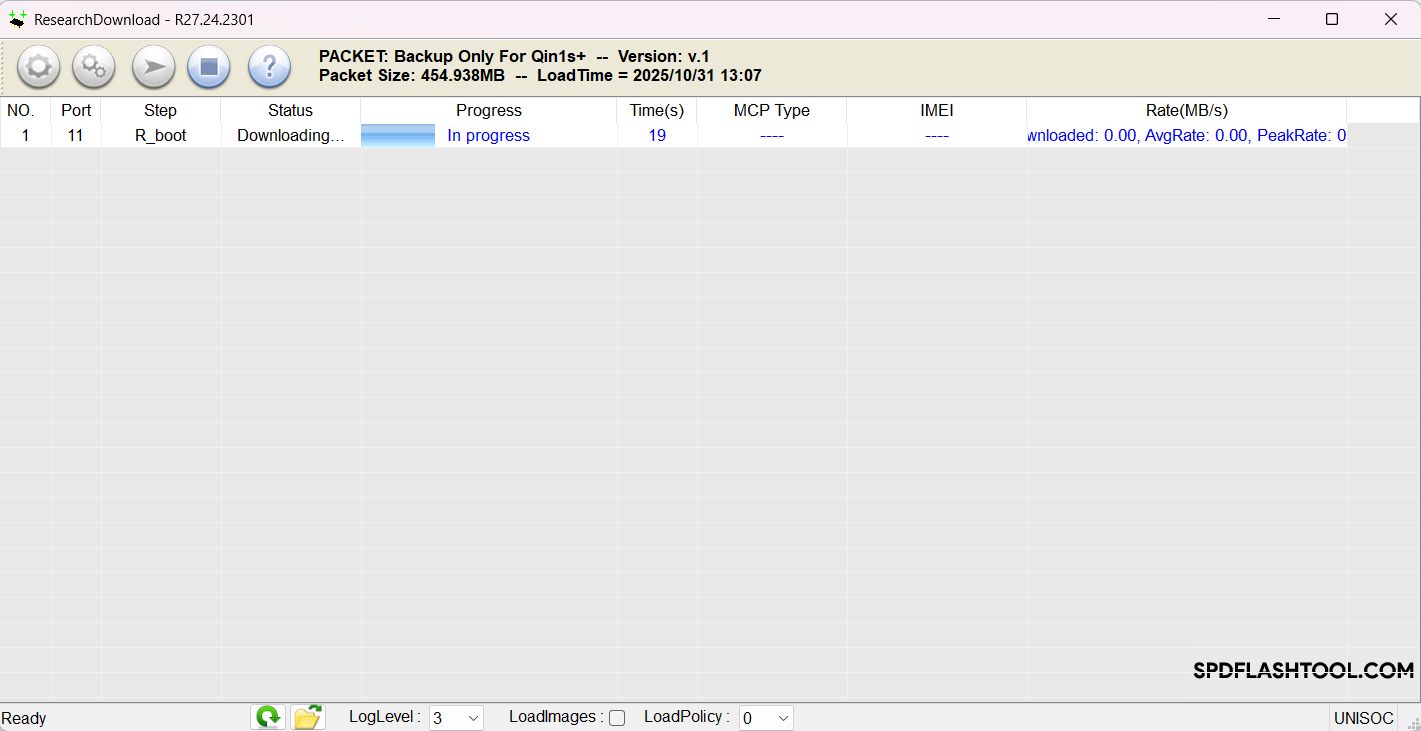

    זה אמור להתחיל לשאוב:

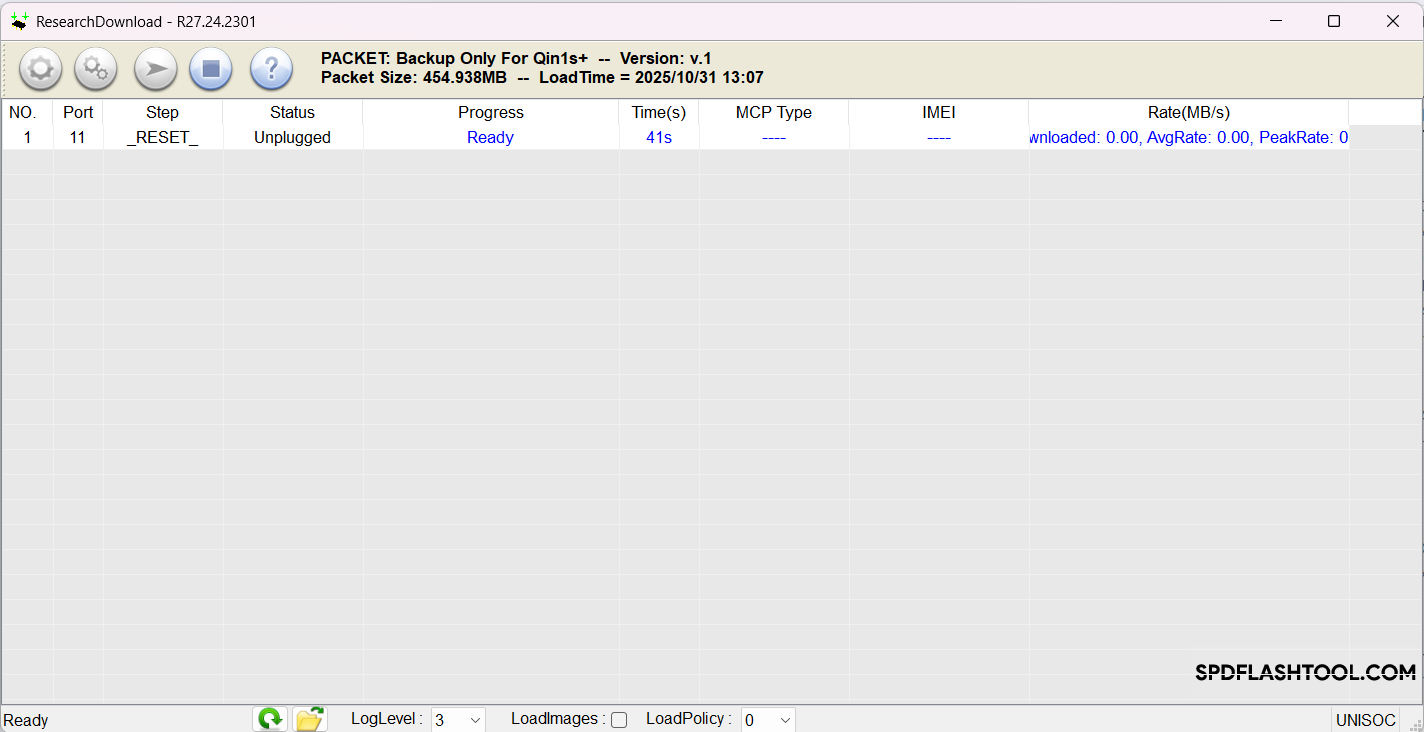

    כשזה מסיים אתם אמורים לראות את ההודעה הזאת:
    המחיצות שגיביתם נשמרות בתיקיה ReadFlash
    בהצלחה

        לא רק שזה לא יעבוד זה יהרוס את הגירסה הנוכחית. כי זה צורב את ה fdl ים
          רק אם שינו גם את הגודל של הFDLים במפת המחיצות
