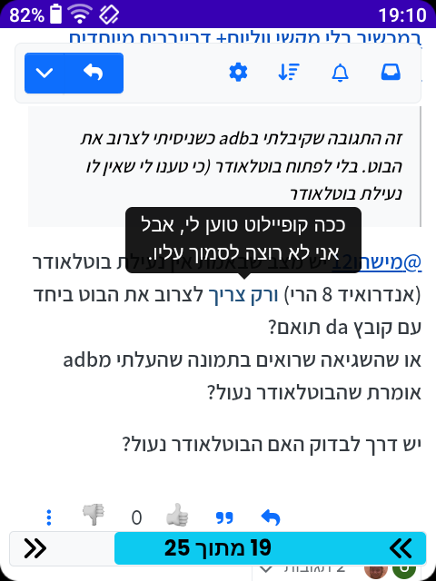

                          זה התגובה שקיבלתי בadb כשניסיתי לצרוב את הבוט. בלי לפתוח בוטלאודר (כי טענו לי שאין לו נעילת בוטלאודר)
                          נוחעם FMנ מנותק
                          נוחעם FMנ מנותק
                          כתב ב נערך לאחרונה על ידי נוחעם FM
                          @נוחעם-FM כתב בבקשה | פתיחת בוטלאודר במכשיר בלי מקשי ווליום+ דרייברים מיוחדים למצב fastboot:
                          @מישהו12 יש מצב שבאמת אין נעילת בוטלאודר (אנדרואיד 8 הרי) ורק צריך לצרוב את הבוט ביחד עם קובץ da תואם?
                          או שהשגיאה שרואים בתמונה שהעלתי מadb אומרת שהבוטלאודר נעול?
                          יש דרך לבדוק האם הבוטלאודר נעול?

                            urielk
                            כתב ב נערך לאחרונה על ידי urielk
                            @נוחעם-FM אומרת שנעול אין לך ברירה רק mtkclient

                              מישהו12
                              מה הקשר לda? אנחנו בפסטבוט
                              אכן. זה מה שכתוב שם באנגלית

                                @מישהו12 כתב בבקשה | פתיחת בוטלאודר במכשיר בלי מקשי ווליום+ דרייברים מיוחדים למצב fastboot:
                                צודק, שכחתי לכתוב שבsp כשאני מנסה לצרוב את הboot יש שגיאת pmt ודורש format all+download
                                אבל אם כתוב שהבוטלאודר נעול אז הוא נעול.

                                    @מישהו12 אם אתה אומר שזה לא קשור, אז זה לא קשור.
                                    (כתבתי שזה הצעה של קופיילוט...)
