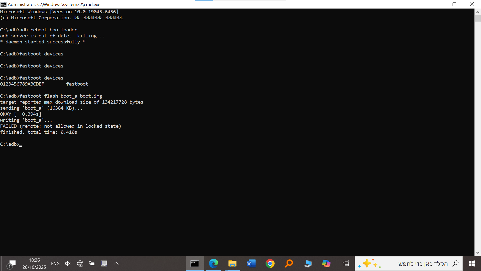

    אני בבעיה... אין כפתורי ווליום והכפתורים בעיגול האמצעי לא מגיבים לי לפתיחת בוטלאודר....
    והכלי ש @יום-יפה העלהכאן לא קולט את הפלאפון.. או שלא הבנתי מתי ללחוץ על הכפתורים העליונים.
    והכלי ש @משה-144 העלה שם אני לא מצליח להוריד אותו ...
    מה אפשר לעשות?
    זה התגובה שקיבלתי בadb כשניסיתי לצרוב את הבוט. בלי לפתוח בוטלאודר (כי טענו לי שאין לו נעילת בוטלאודר)
                          נוחעם FMנ מחובר
                          נוחעם FMנ מחובר
                          @נוחעם-FM כתב בבקשה | פתיחת בוטלאודר במכשיר בלי מקשי ווליום+ דרייברים מיוחדים למצב fastboot:
                          @מישהו12 יש מצב שבאמת אין נעילת בוטלאודר (אנדרואיד 8 הרי) ורק צריך לצרוב את הבוט ביחד עם קובץ da תואם?
                          או שהשגיאה שרואים בתמונה שהעלתי מadb אומרת שהבוטלאודר נעול?
                          יש דרך לבדוק האם הבוטלאודר נעול?

                            @נוחעם-FM אומרת שנעול אין לך ברירה רק mtkclient
                              מה הקשר לda? אנחנו בפסטבוט
                              אכן. זה מה שכתוב שם באנגלית

                                @מישהו12 כתב בבקשה | פתיחת בוטלאודר במכשיר בלי מקשי ווליום+ דרייברים מיוחדים למצב fastboot:
                                צודק, שכחתי לכתוב שבsp כשאני מנסה לצרוב את הboot יש שגיאת pmt ודורש format all+download
                                אבל אם כתוב שהבוטלאודר נעול אז הוא נעול.
