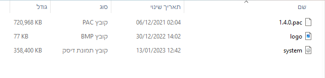

      התיקייה של הגירסא מכילה את הקבצים הבאים:

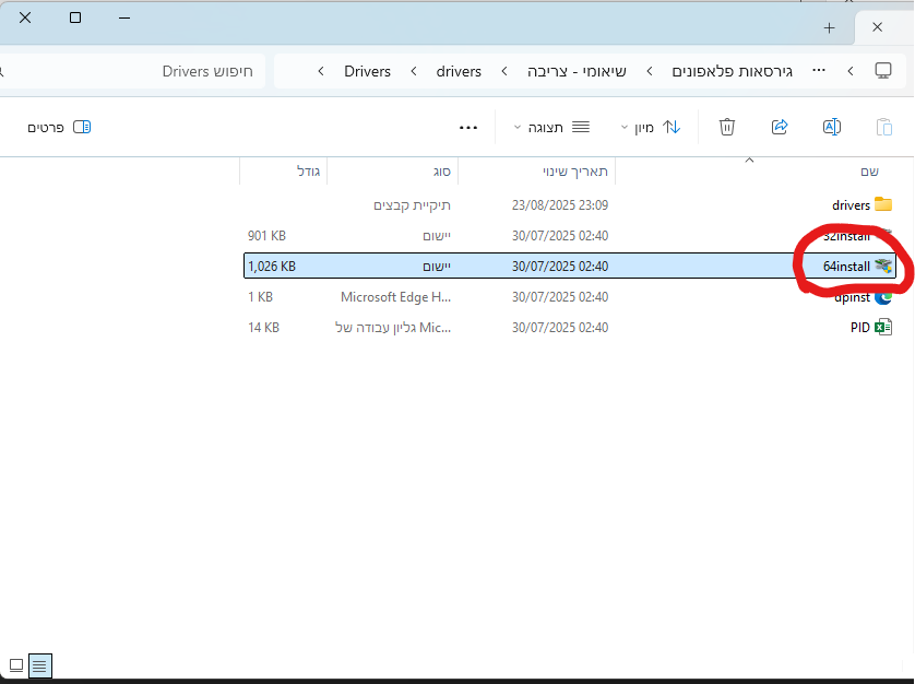

    4. התקינו את הדרייברים שבתיקייה drivers - שבתוך התיקייה drivers

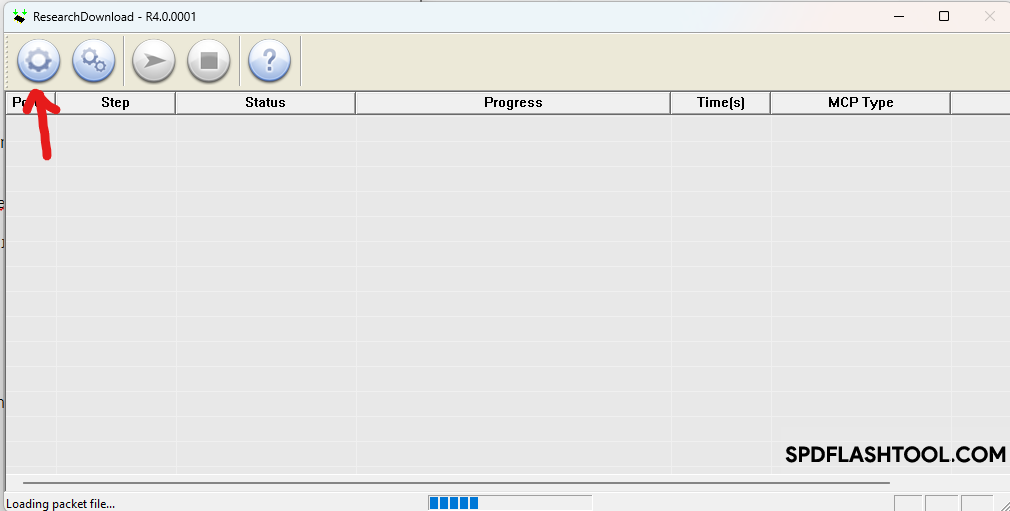

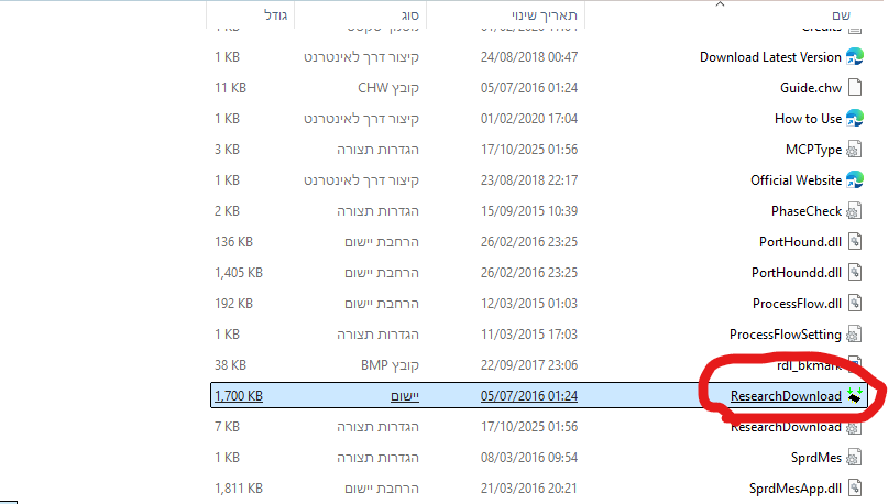

    5. הפעילו את התוכנה בשם "ResearchDownload" שנמצאת בתיקייה spd_research_tool
    6. כעת לחצו על הגלגל שיניים הכי שמאלי

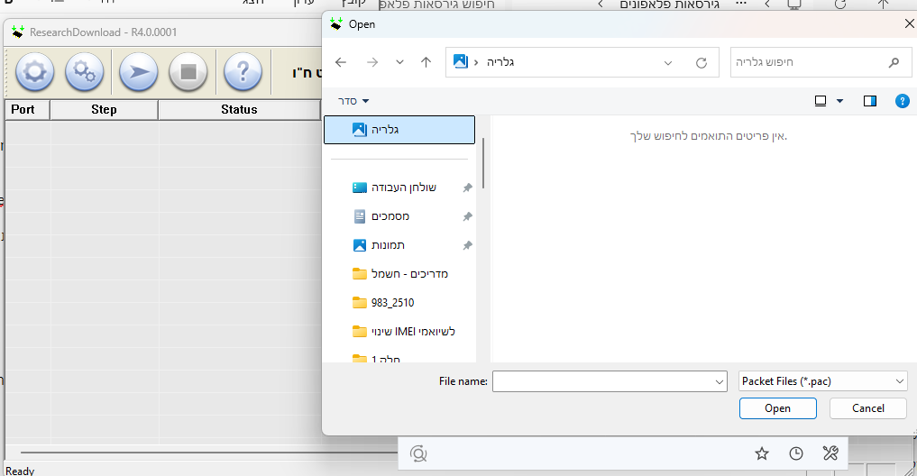

    7. בחרו את הקובץ בשם 1.4.0PAC
    8. לאחר שהוא נטען בהצלחה - לחצו על הגלגל שיניים הצמוד

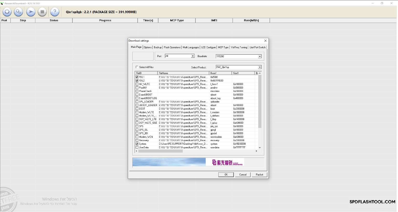

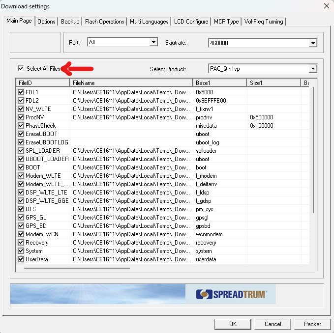

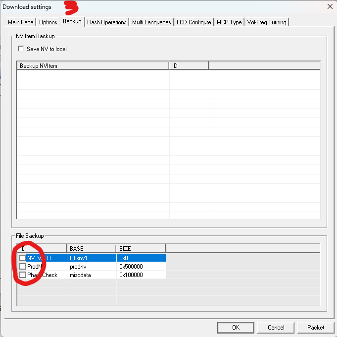

    9.א. בלשונית הראשונה - שנפתחת אוטומטי - לחצו על הקוביה המסומנת - כך שיסומנו כל הקוביות - זהו איפוס מלא של המכשיר.
    9.ב. עריכה: היתה לי טעות מסויימת.
    רדו למטה - לקוביה "SYSTEM" - לחצו על הנתיב פעמיים - ונווטו לתיקייה של הגירסא של @מישהו12 - בחרו בקובץ SYSTEM. ובקובייה "LOGO" עשו כנ"ל ובחרו בקובץ תמונה שישנו בתיקייה‏‏לכידה.PNG
    (הסבר לפעולה הנ"ל - בספויילר)
    הגירסא - היינו הקובץ PAC היא פיתוחו של @איש-אמת .
    @מישהו12 הלך וערך את הסיסטם, גם שיפר אותו וגם הוסיף לו וולטה, לכן מי שלא יצרוב את הסיסטם, יקבל פלאפון עובד וכו' אבל לא תומך וולטה.

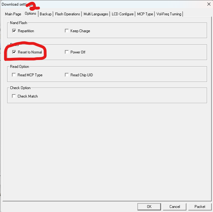

    1. בחלונית השנייה - לחצו על הקובייה המסומנת
    2. בחלונית השלישית - הורידו את הסימון משלושת הקוביות
    3. לחצו על אישור.

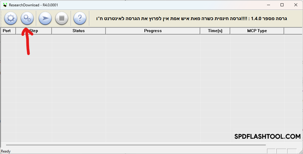

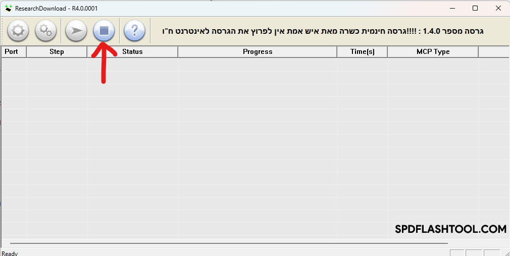

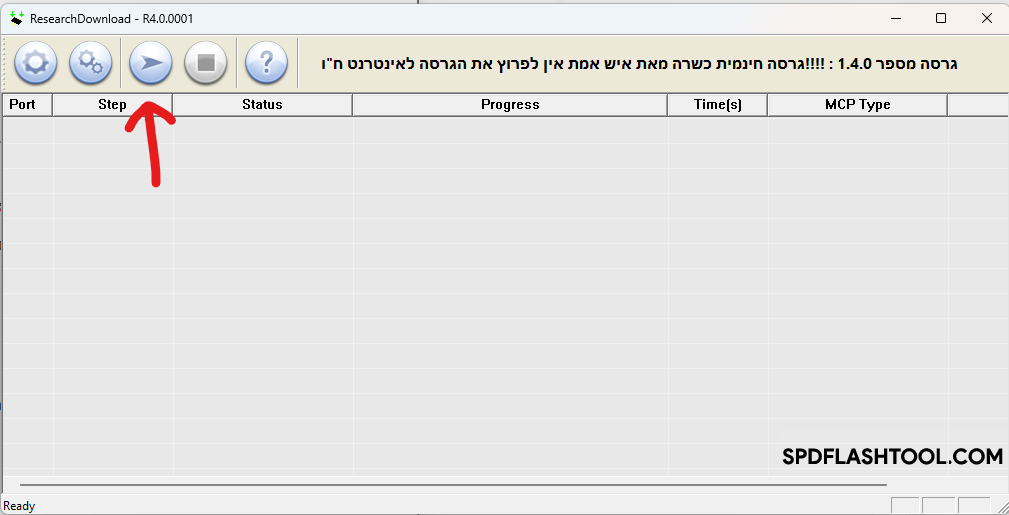

    4. כעת לחצו על הלחצן השלישי - כפי שמסומן

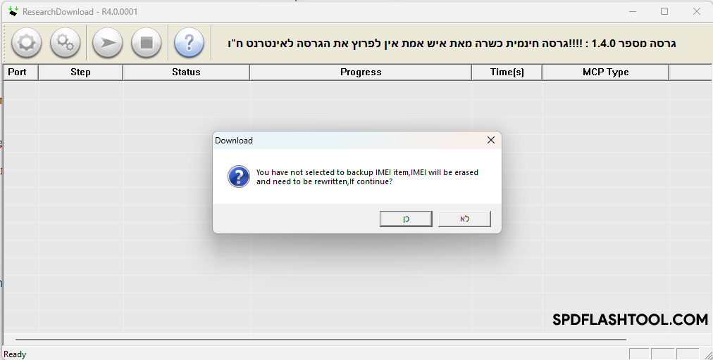

    5. כעת תקפוץ ההתראה הבאה, לחצו על OK

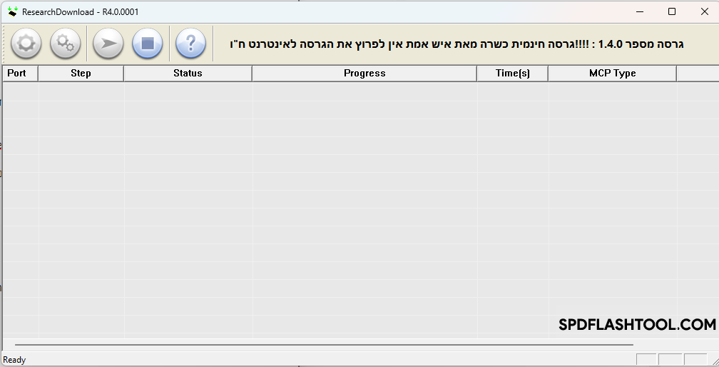

    6. זה צריך להיראות כך:
    7. כעת חברו את הפלאפון למחשב כשהוא מכובה - לחצו תוכ"ד החיבור על מקש החיוג

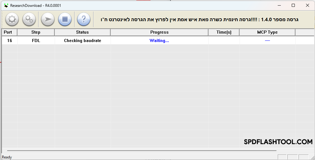

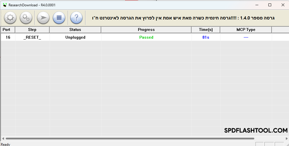

      כעת התהליך נראה כך (זה התחלת התהליך)
    8. כך נראה סיום הצריבה:
    9. לחצו על הלחצן המסומן:
    10. כעת המכשיר ידלק - סבלנות, זה יכול לארוך כמה דקות.

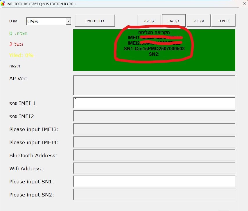

    מדריך לשינוי IMEI - מצולם.
    (למדריך המוסרט (שעל פיו נעשה מדריך זה) - לחצו כאן להורדת המדריך - קרדיט @זונדל)
    חלצו את התיקייה בעברית - IMEI TOOL (התוכנה בעברית בזכות אחד מברי הפורום איני זוכר מי אשמח שיכתבו לי מי - ואתייג אותו)

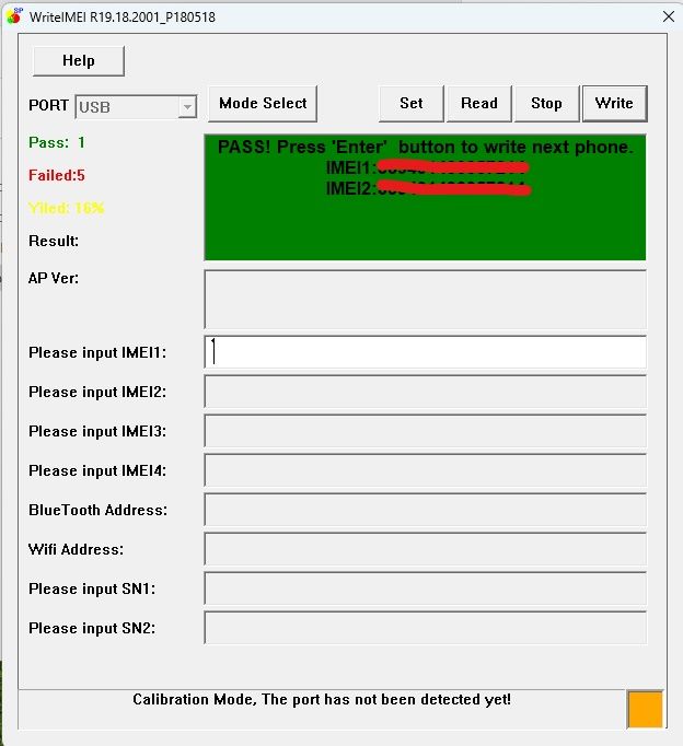

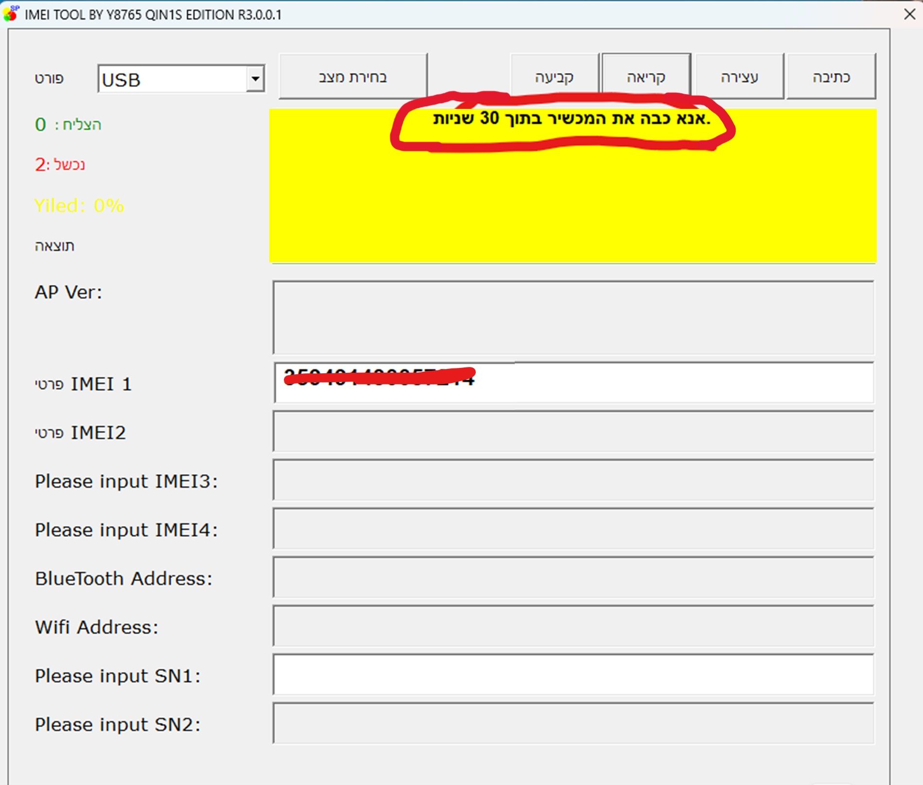

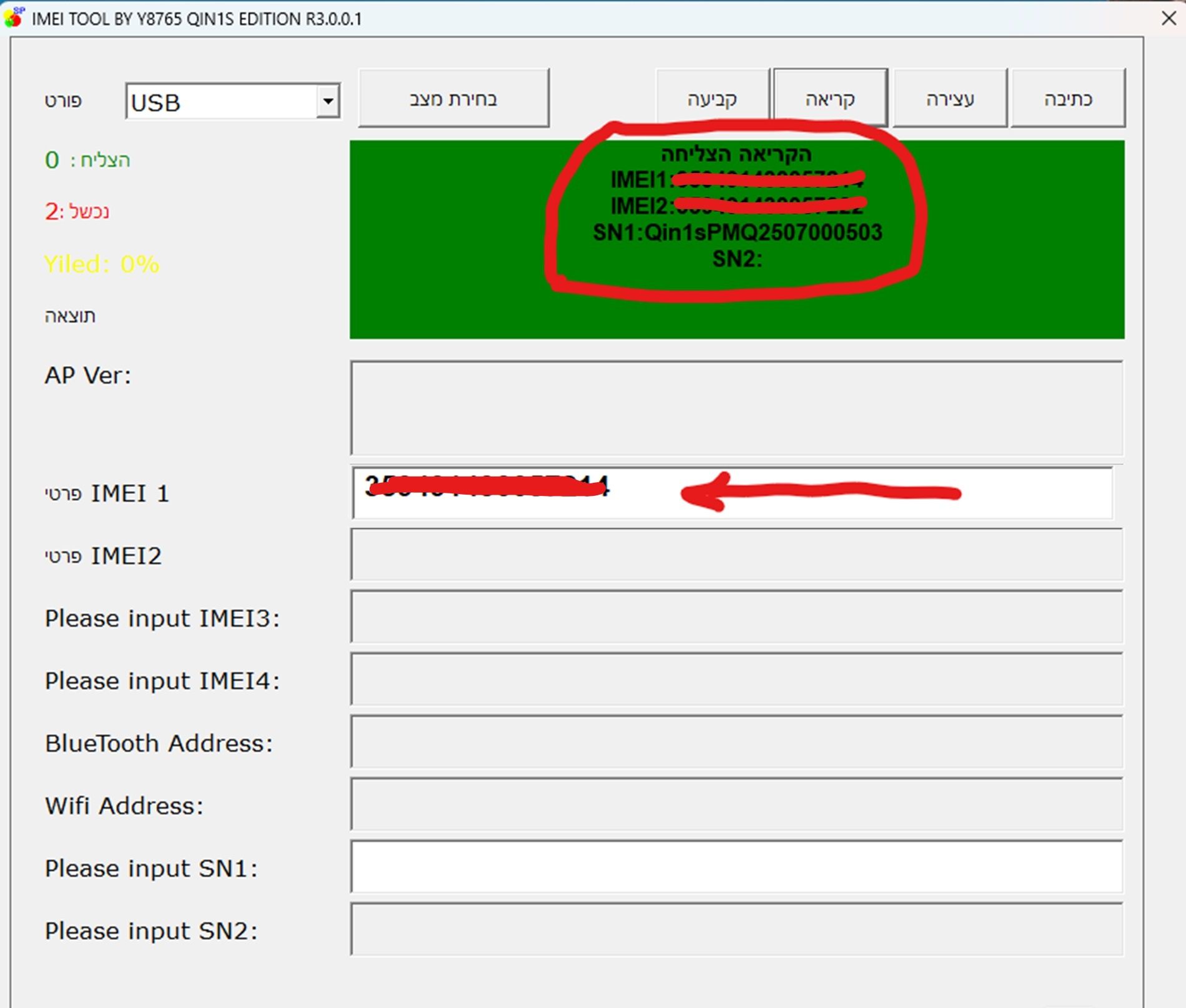

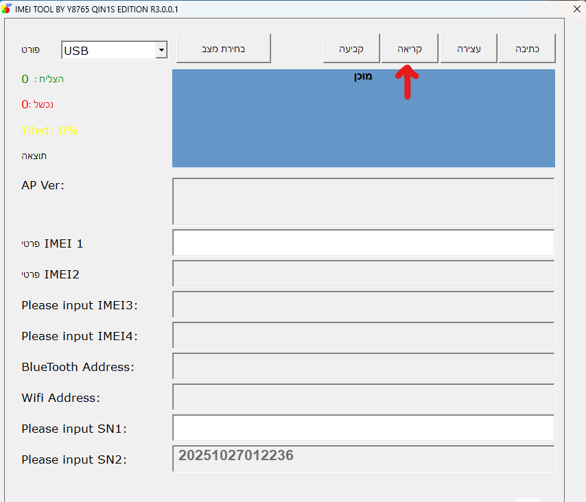

    1. פתחו אותה והפעילו את התוכנה - WriteIMEI
    2. חברו את הפלאפון למחשב - ואשר העברת קבצים (MTP)
    3. כעת לחצו בתוכנה על הלחצן "קריאה"
    4. כבו את הפלאפון - בצורה רגילה - השאירו אותו מחובר למחשב.

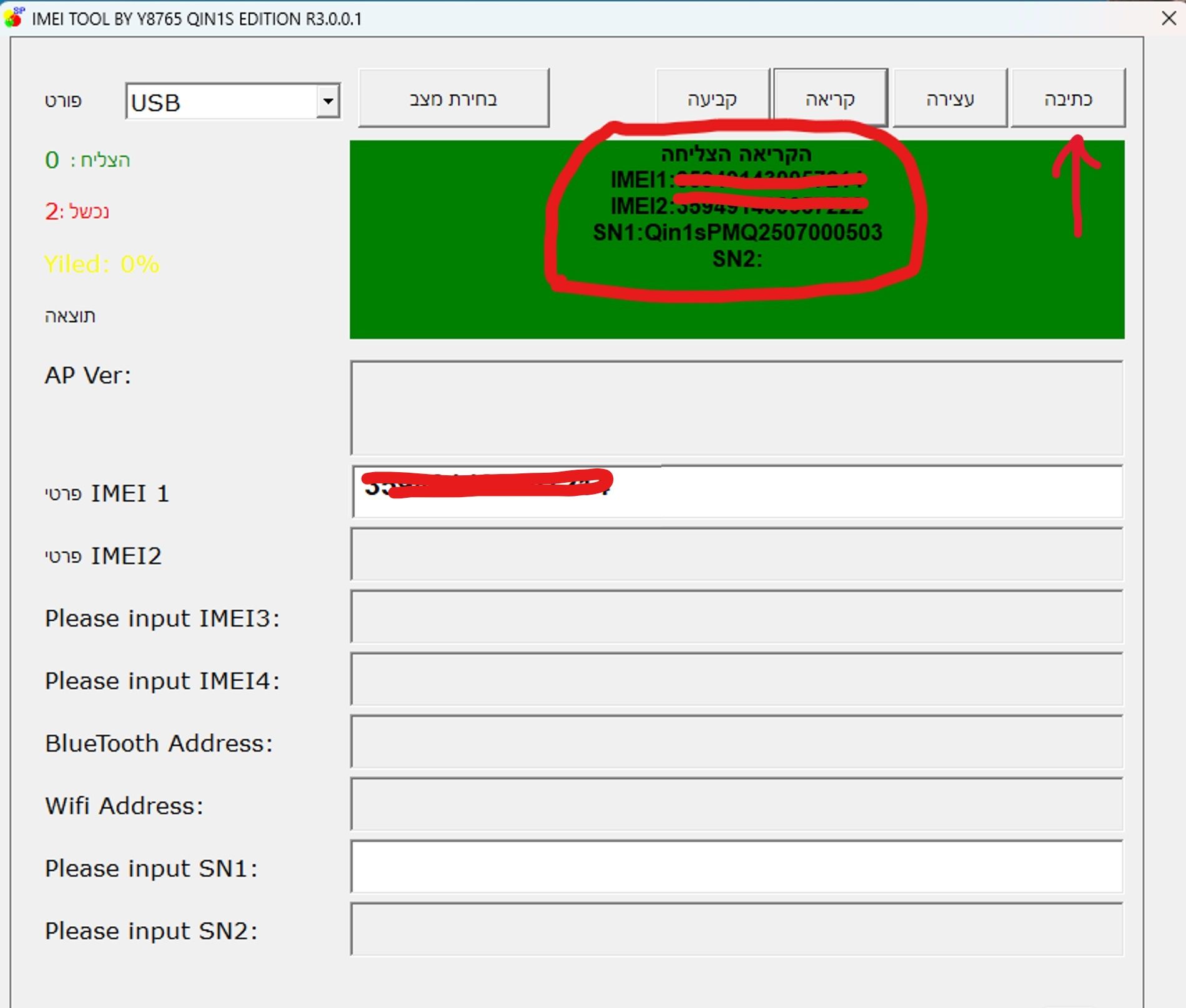

    5. כעת אמורה לעלות ההודעה הבאה: "הקריאה הצליחה" ומתחתיו ה IMEI הנוכחי של המכשיר.
    6. הקלידו\העתיקו את ה IMEI של מכשיר כשר. (מחקתי את מספר הIMEI שלי עקב הפוסט הזה, חפשו IMEI כשר תומך דור 4) בשורה שבה מופיע החץ.
    7. כעת לחצו על "כתיבה"
    8. כעת תעלה ההודעה הבאה:
      כבו את המכשיר,
      9.כעת אמורה לעלות ההודעה הבאה:

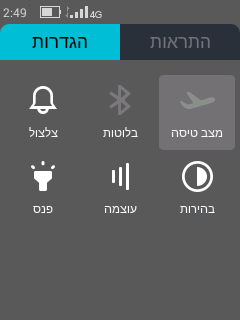

    9. הדליקו את המכשיר - לחצו #06#* ותראו את ה IMEI החדש והכשר שלכם.
    10. כעת תוכלו להיכנס לקטגוריה "אלחוטי ורשתות" ולהפעיל את הוולטה, דרך הסטטוס בר (החלונית שמורידים מלמעלה ע"י לחיצה על מקש תחתון) - לחצו לחיצה ארוכה על "מצב טיסה -וכך תגיעו להגדרות של הרשת. (בגירסא זו, משום מה לא מופיע "אלחוטי ורשתות" בתוך ההגדרות.

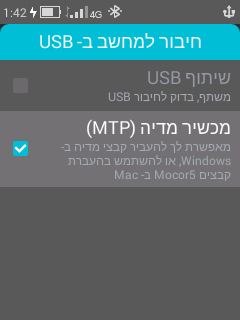

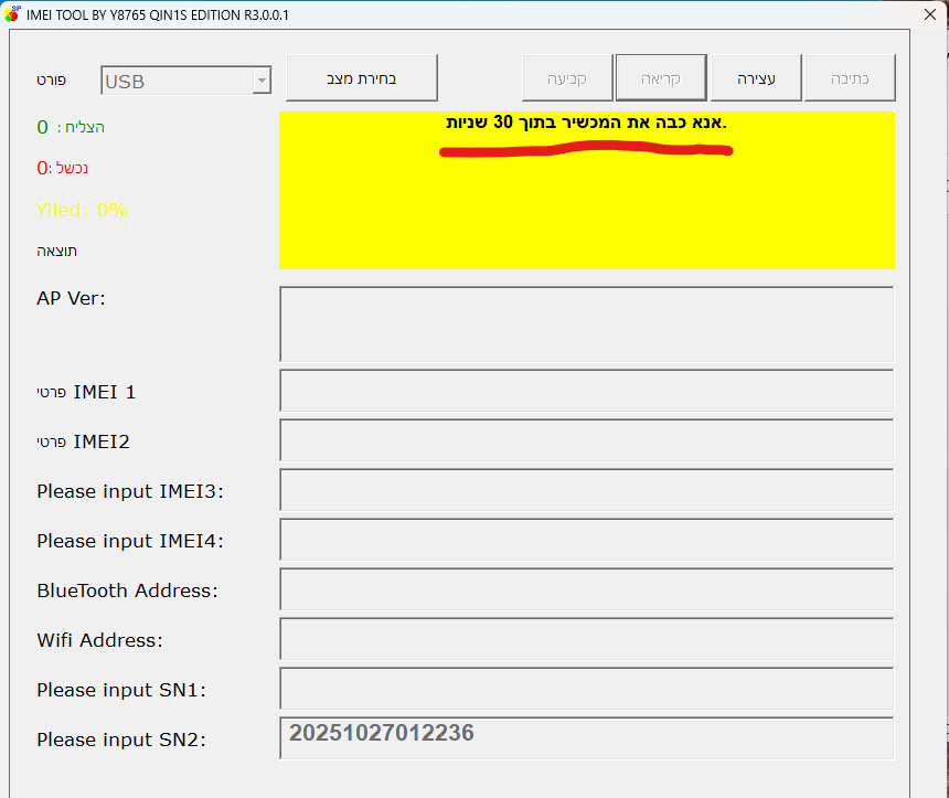

        כבו את המכשיר,
