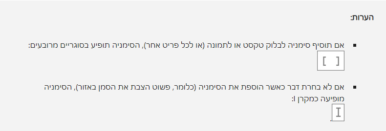

        פתרון בעיות בסימניות

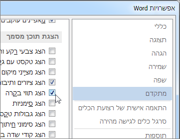

        אם הוספת סימניות למסמך והם גורמים לך לבעיות, השלב הראשון לפתרון בעיות הוא לוודא שבאפשרותך לראות אותן. כברירת מחדל, Word אינו מציג אותן.
        כדי להציג את הסימניות במסמך, בצע שלבים אלה.
        1. לחץ על קובץ >‏ אפשרויות >‏ מתקדם.
        2. תחת הצג תוכן מסמך, בחר הצג סימניות ולחץ על אישור.
