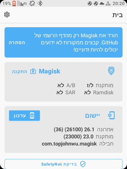

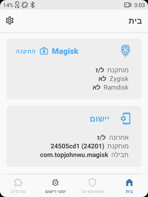

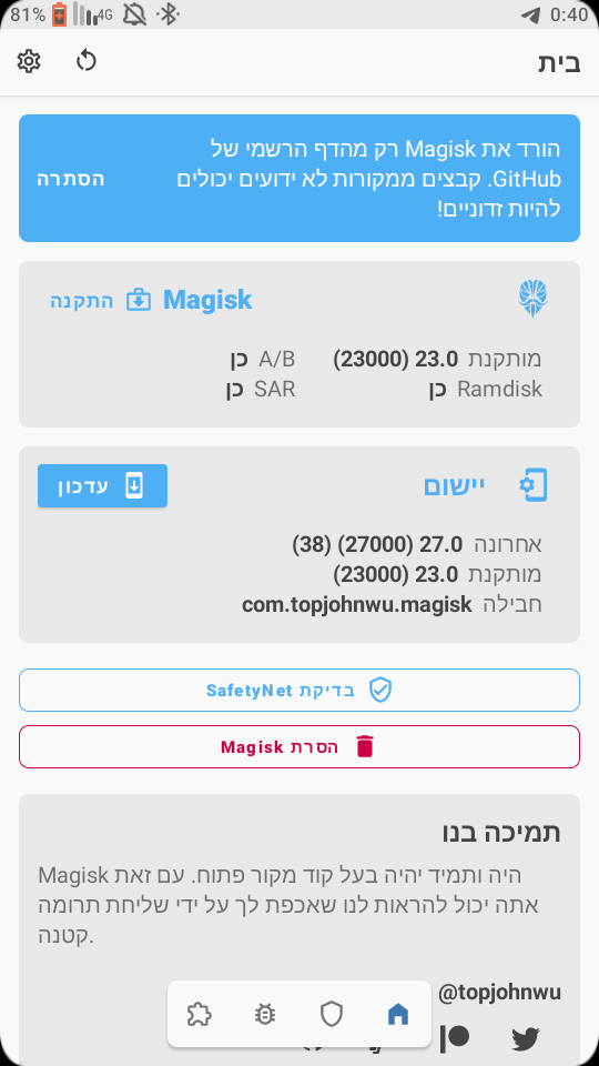

    הנה תמונות של magisk סיסטם בספויילר תבדקו האם הmagisk שלכם נראה ככה...
    וגם אלו יכולים להיות בגלל שהוא בסיסטם
    screenshot_20220418-030337.png 493b4141-67ca-4586-8373-b620998c0909-image.png
    ואם תרצו לעשות התקנה כמו בהמשך לא יהיה לכם את האופציה התקנה ישירהscreenshot_20220418-034349.png

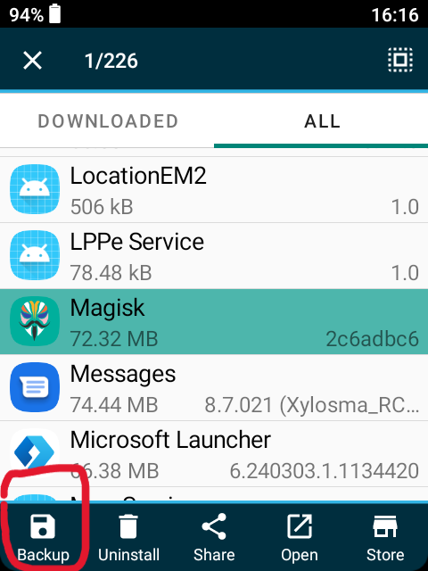

    1. תגבו את אפליקציית ה magisk שלכם. (כלומר ליצור APK שלה)
      אפשר עם הסייר קבצים File Manager + 3.6.3.zip
      במסך הראשי תיכנסו לAPPS תחפשו magisk תבחרו ותלחצו על backup
      תמונה בספויילר
    Screenshot_20251022-161609.png ספויילר

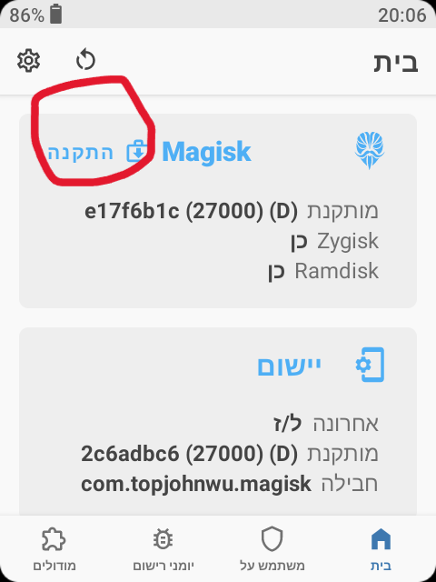

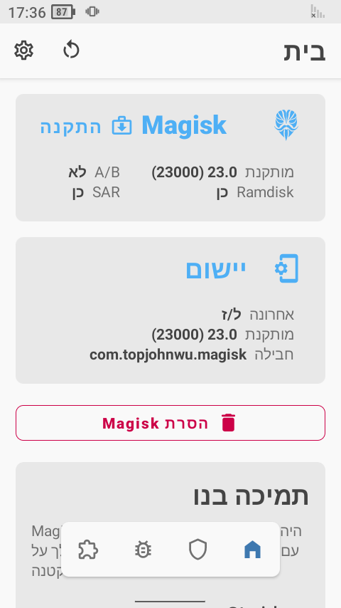

      והנה עכשיו צריך להיות לכם שורה למטה עם אופציות
      "בית" "מודלים" "משתמש על" ו"יומני רישום" תמונות בספויילר

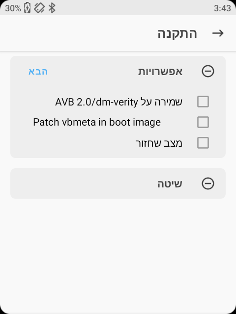

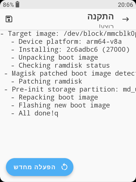

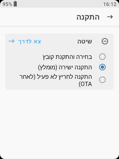

    1. עכשיו תלחצו על התקנה ואז התקנה ישירה וצא לדרך.
      חכו כמה שניות... כתוב בוצע ? יופי תלחצו על הפעלה מחדש...
      תמונות בספויילר
    Screenshot_20251022-200619.png Screenshot_20251022-200649.png Screenshot_20251022-161257.png
        תמונות בספויילר
                    תמונה בספויילר

                  1. כנסו לאפליקציה.
                    קופצת לכם עדיין ההודעה על כך שצריך להיות יישום משתמש ולא מערכת...
                    לא נורא תלחצו אישור.
                    תמונות בספויילר
                  (5. במידה ועדיין אין לכם את השורה למטה או שהמודלים בצבע אפור...
                  אתם צריכים לצרוב בוט.. יש לזה הרבה מדריכים בפורום.)
                  זהו! יש לכם רוט תקין! כעת סוף סוף תוכלו לצרוב מודלים.

                                  @שלום-שלמה תשלח לי תמונה מתוך מגיסק. את החלון הראשי
                                  • R RearmostPant23
                                    שלום שלמה
                                    R תגובה 1 תגובה אחרונה
                                    • ש שלום שלמה
                                      R מנותק
                                      R מנותק
                                      RearmostPant23
                                      @שלום-שלמה אין לך למטה את את אייקונים (כמו בתמונה שבספויילר בשלב שלישי של המדריך)
                                      • R RearmostPant23
                                        שלום שלמה
                                        כתב נערך לאחרונה על ידי שלום שלמה
                                        @RearmostPant23 יש לי
                                        זה פשוט נעלם כשלא לוחצים ומופיע כשמזיזים את המסך
                                        R שניאור שמחש 2 תגובות תגובה אחרונה
                                        • ש שלום שלמה
                                          R מנותק
                                          R מנותק
                                          RearmostPant23
                                          @שלום-שלמה טוב אני לא יודע במה הבעיה. נחכה ל @נוחעם-FM
