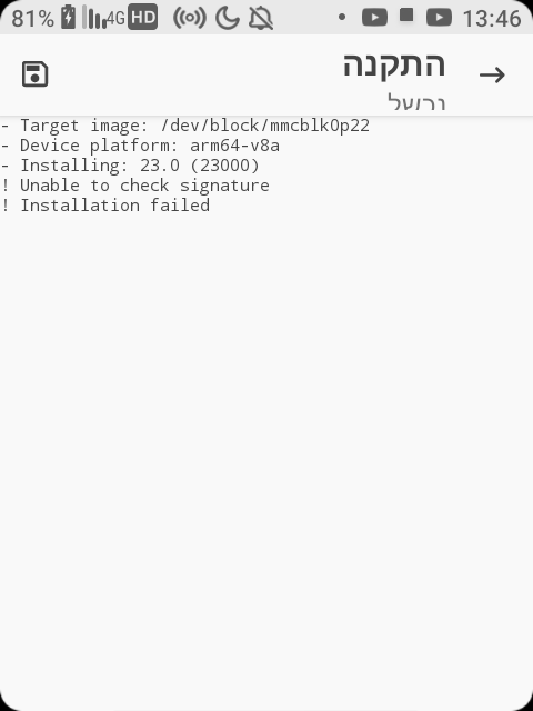

      ואם לא כתוב בוצע? אלא כתוב נכשל
      @RearmostPant23

          @שלום-שלמה איזה מגיסק התקנת?
          • R RearmostPant23
            שלום שלמה
            @RearmostPant23 כתב במדריך | תיקון Magisk סיסטם למתחילים!:
            מה זה אומר איזה? עשיתי דרך הסייר קבצים וזה מספר 23

                  @שלום-שלמה כותב לך על משהו, לדוגמה שגוגל מגינה עליך או משהו כזה? ומה קורה עם ה 23 שהוא הביא גם לא מתקין?
                  • R RearmostPant23
                    שלום שלמה
                    @RearmostPant23 לא
                    כתוב רק האפליקציה לא הותקנה וזה קורה גם עם ה23 שהוא העלה וגם קורה שאני לוחץ עדכון במגיסק עצמו

                                @שלום-שלמה ניסית להסיר את המגיסק מהסיסטם?
                                R נוחעם FMנ 2 תגובות תגובה אחרונה
                                    @שניאור-שמח אני הבנתי שהוא נמנע מזה
                                    למה?
                                    בלי זה הוא לא יצליח להתקין מגיסק אחר

                                      @שניאור-שמח כתב במדריך | תיקון Magisk סיסטם למתחילים!:
                                      אני חושב שכשהוא כותב נכשל אז גם אי אפשר למחוק מהסיסטם
                                      אבל צריך באמת לבדוק.

                                        שלום שלמה
                                        למה?
                                        אני חושש למחוק כי אם אני לא יצליח להתקין אחר?
                                        אם זה וודאי שאני יוכל להתקין אחר אז אני ינסה אבל במדריך הוא לא כתב שצריך למחוק
                                        ולמה באמת זה לא נותן להתקין אם האפליקציה קיימת?
                                        (את הגיבוי הוא כן נותן להתקין)

                                          אתה לא תצליח ככה להתקין גרסה אחרת, כי זה גרסה שונה וערוכה
                                          אתה צריך קודם להסיר מהסיסטם ואז להתקין אחר
                                          D ש 2 תגובות תגובה אחרונה
