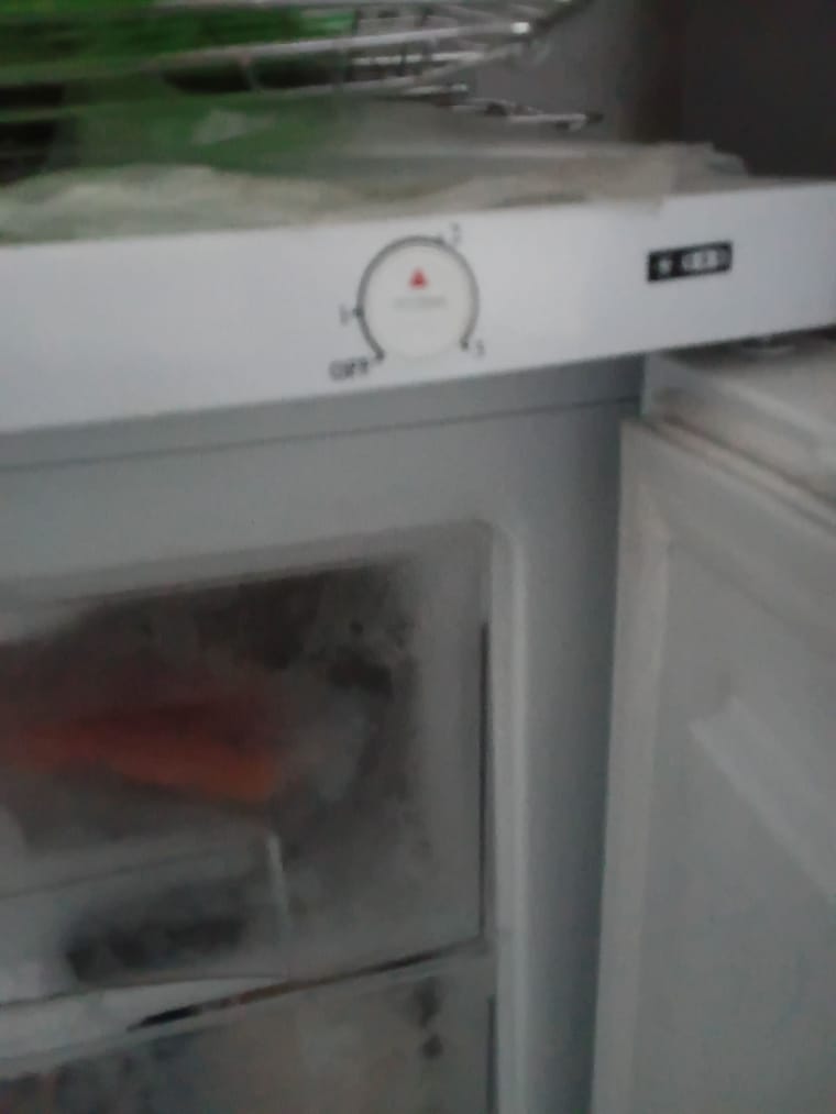

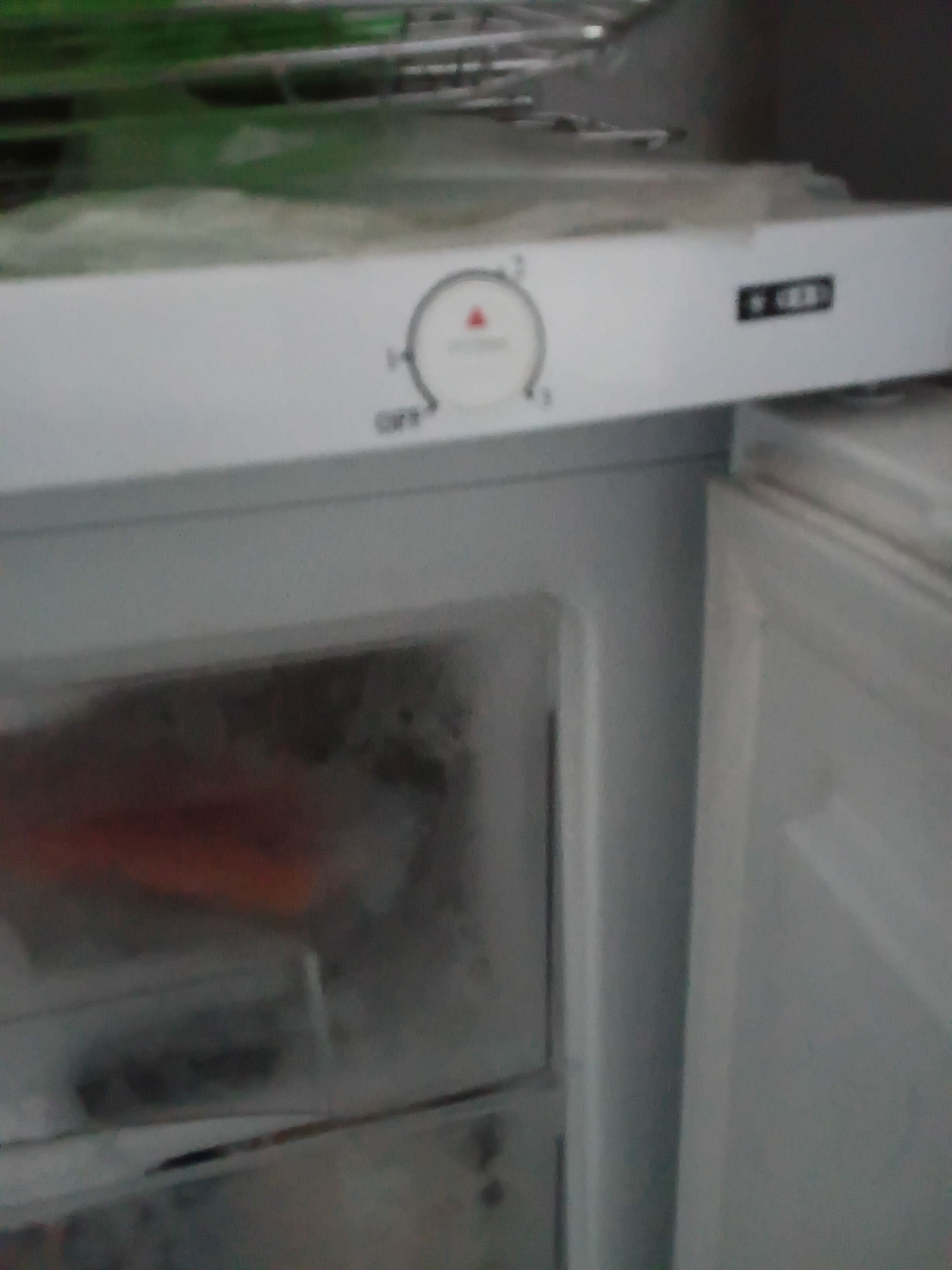

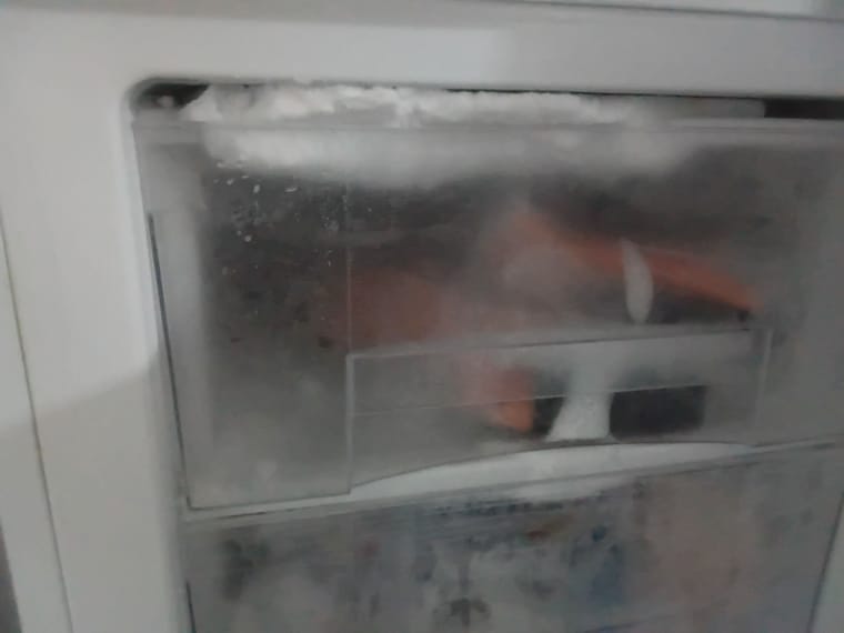

    הוא דיי חדש (כמה חודשים)
    כמו שנאמר תא עליון במקפיא 5 מגירות צובר קרח, רק הוא....

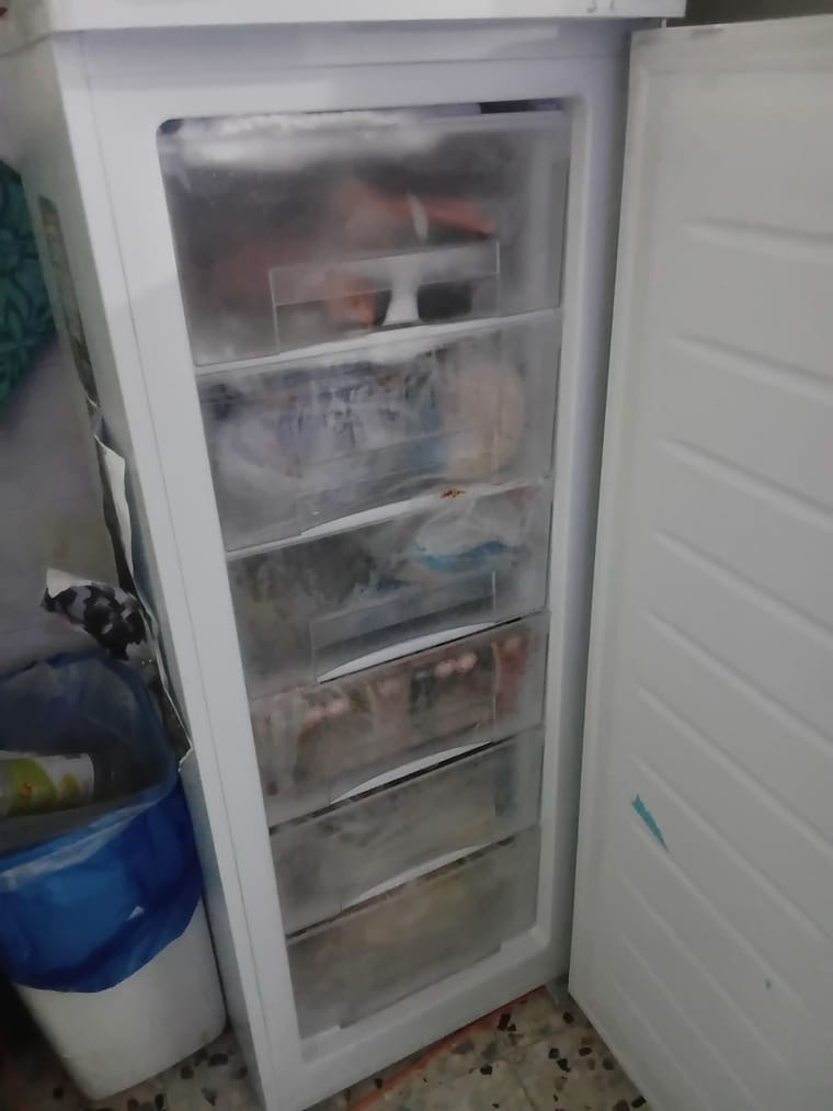

      הדלת נסגרת היטב?
      אופן הבדיקה: לסגור את הדלת ומייד לנסות לפתוח, לבדוק אם יש התנגדות קלה מוואקום או שנפתח ללא שום התנגדות .

        @mirol כאמור זה נוצר מאויר לח צריך להקפיד לא לפתוח את הדלת סתם ולא להשאיר אותה פתוחה.
        אין איך להילחם בזה, פעם בכמה זמן (פסח😉) פשוט עושים הפשרה, אם לא תעשה פשוט תמצא את המגירות שלך שבורות!

          בדקתי, ישנה התנגדות טובה.

            זה מקפיא שיש בו קרח עם צנרת בין מגרה למגרה?

              @שטיגליץ כן, אבל ההצטברות המאסיבית היא רק בעליון

                @mirol
                אז נראה לי שזה טבעי, הגז מקפיא יותר למעלה, אולי שינוי המעלות במקפיא ישפר את המצב שיהיה פחות קר, לא יודע.
                לא בטוח במה שאני אומר, רק משער

                        @mirol
                        הקרח לא ירד מעצמו, צריך להוריד אותו ולבדוק אם הוא חוזר
                        • M מנותק
                          M מנותק
                          mirol
                          הורדתי קצת את הטמפ'... נראה שיש פחות קרח.
