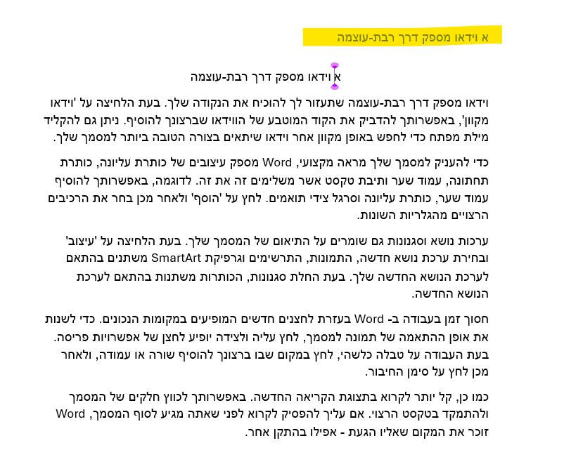

                        מי שלא כתוב לו מספר למעלה עשה כך
                        והתוצאה כך

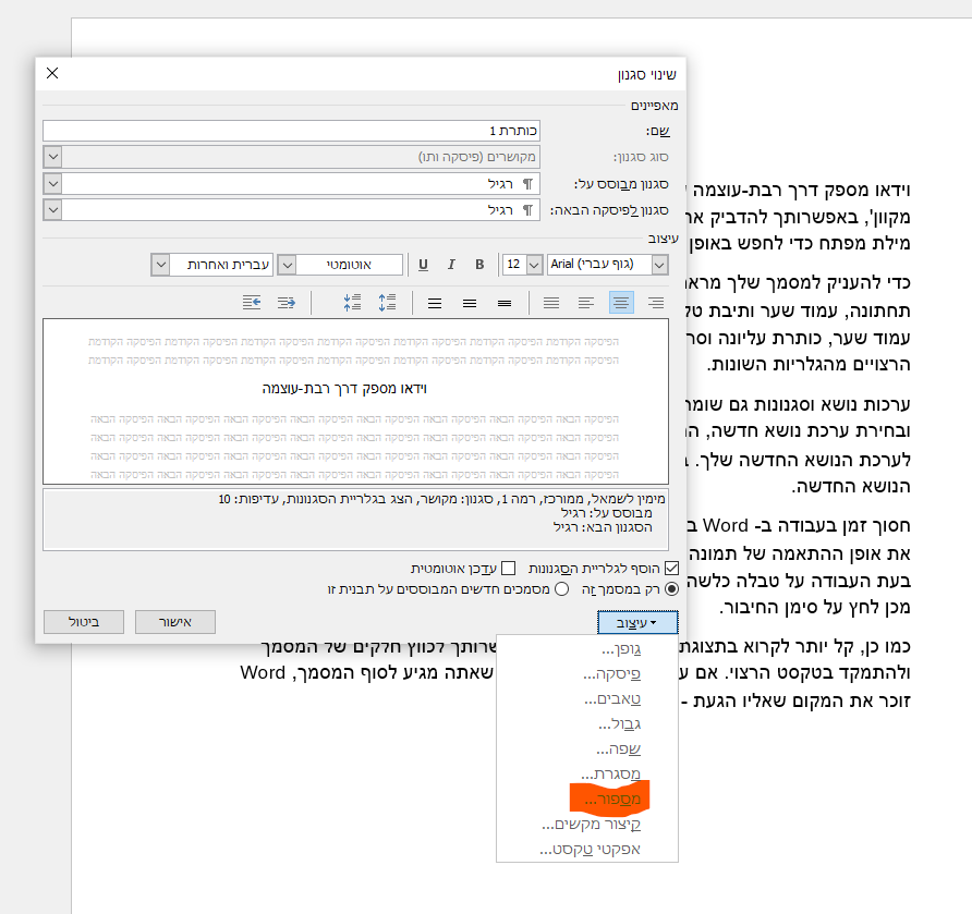

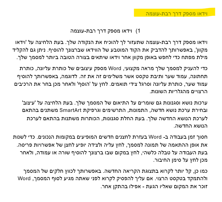

                        ומי שכן כתוב לו עשה כך
                        והתוצאה כך
