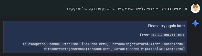

                              בנטפרי עושה בעיות - אחרי שאישרתי בהגדרות מופיע לי השגיאה
                              למישהו בנטפרי זה עובד?
                              זה נראה חסימת api של ג'ימני...

                                @רפי-סאם חסימה של הAPI זה ודאי לא (אולי אצלך כן יש, אבל זה לא נראה).
                                בעיקרון מה שכתוב שם זה שגיאת SSL, אבל כנראה זה משהו יותר בעייתי כמו שכתבתי לעיל, שאין תמיכה בhttp/2
                                באמת שכחתי לכתוב שבכיתוב מופיע שגיאת SSL
