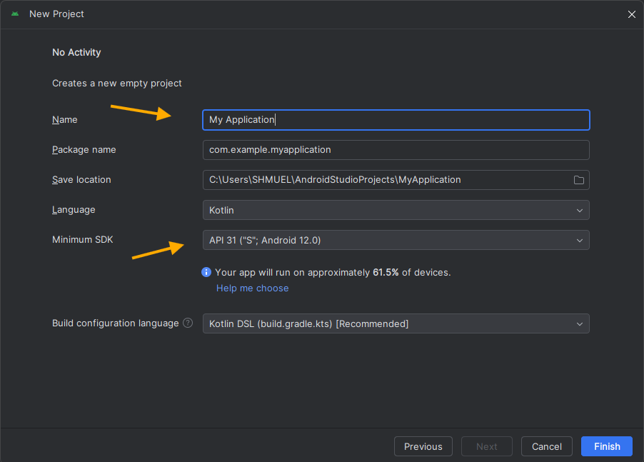

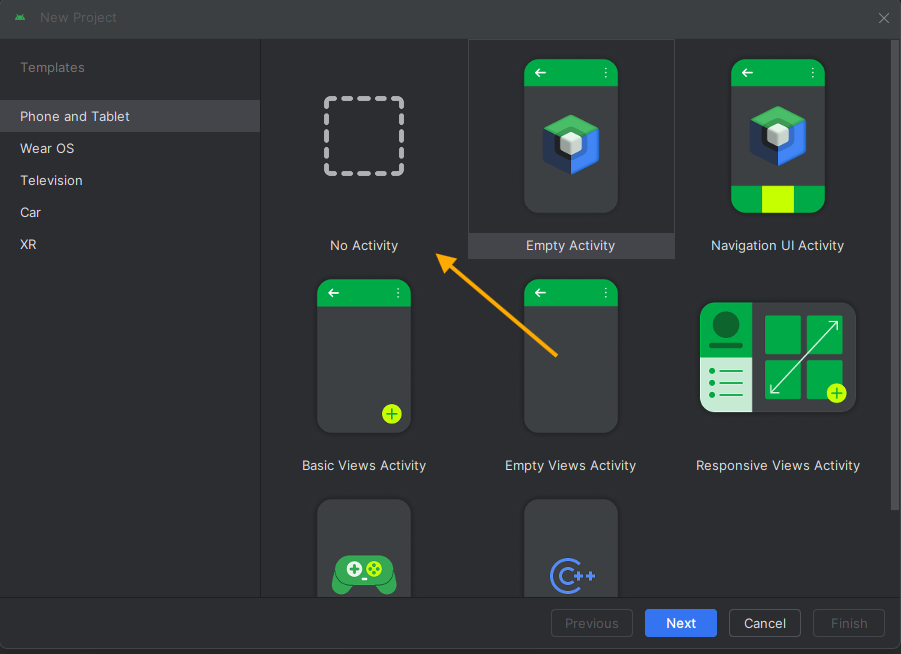

    אחרי שהתקנתם מומלץ לבחור בNo Activity תלוי מה הפוריקט שלכם e4d283b1-3cb2-45c1-80d0-94595e040a56-image.png
    לאחר מכן יש לבחור שם לאפליקצייה (באנגלית) ואת גירסת האנדרואיד המנינלית שאליה היא מכוונת

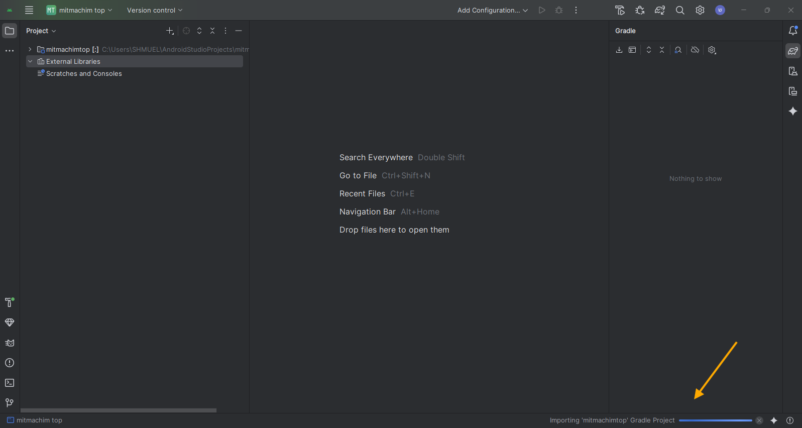

    ואם הורדתם הכל נכון אמור להיפתח לכם מסך כזה (אולי קצת שונה בפעם הראשונה)שימו לב שיקח זמן לבנות את האפליקצייה

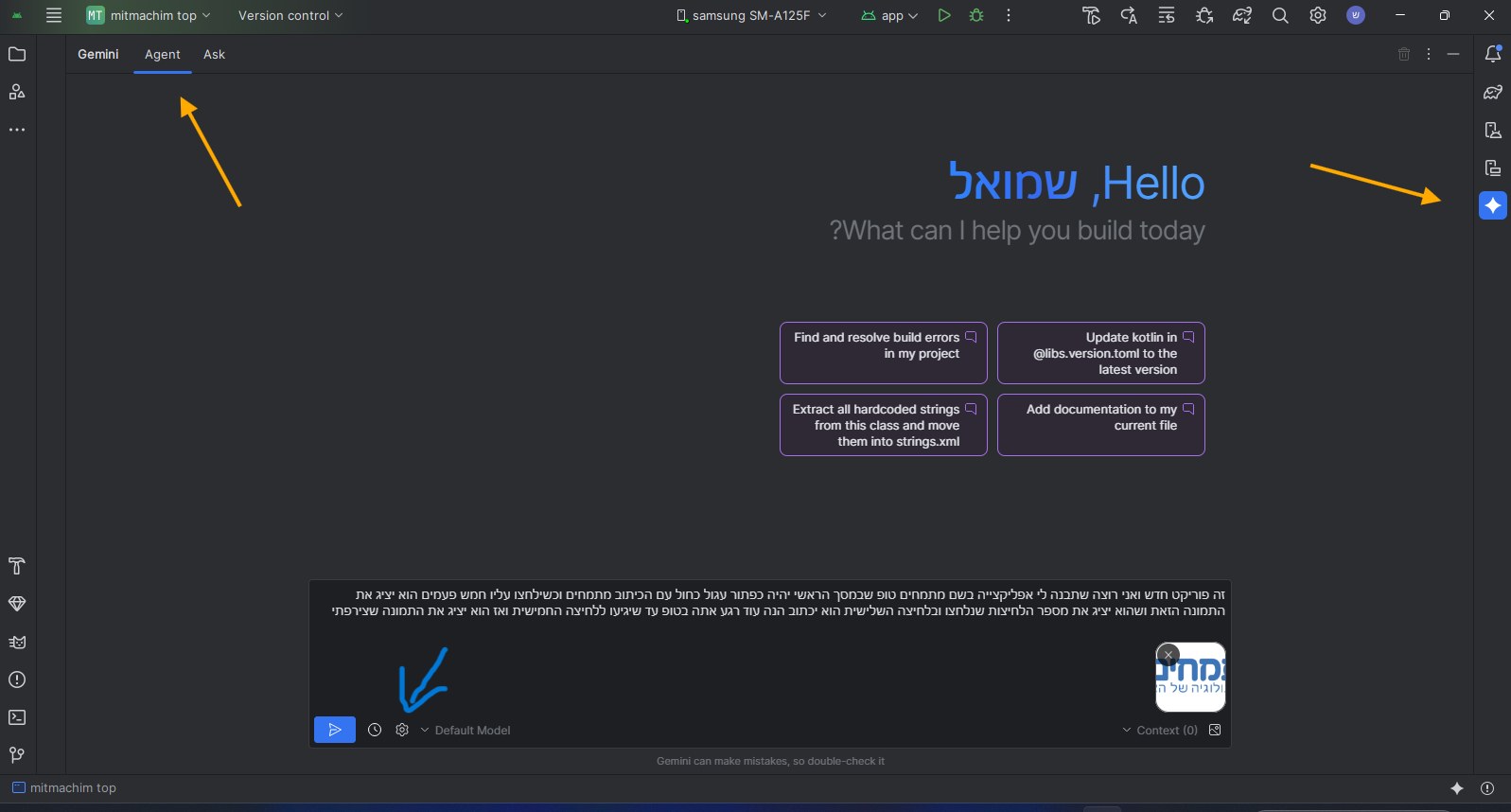

    a90b27fc-d2b2-4c41-b1ad-d89ea1c03c84-image.png ופה מתחיל הפלא בצד יש כפתור של ג'ימיני בהתקנה הראשונה יש לחבר את החשבון גוגל שכם והוא יתן גם אפשרות להכניס מפתח API שהוא יכול לג'נרט לבד (לא ברור למה זה נצרך) וזהו פשוט תבקשו ממנו מה שאתם רוצים תסבירו לו בהתחלה שזה פוריקט ריק חדש ושיבנה לכם מה שאתם רוצים (שימו לב שאתם על מצב Agent ולא על מצב צאט) ופשוט תלחצו אנטר מומלץ לאשר לו לעשות שינויים אוטמטית במקום שהווא כל פעם יבקש ממכם
    לוקח לו קצת זמן לעבד את הבקשה תלוי מה רוצים אם זה שינוי קטן או כתיבה ראשונית של כל האפליקצייה וכמובן גם תלוי במחשב שלכם
    הנה הפרומפט שנתתי לו לדוגמא
    "זה פוריקט חדש ואני רוצה שתבנה לי אפליקצייה בשם מתמחים טופ שבמסך הראשי יהיה כפתור עגול כחול עם הכיתוב מתמחים וכשילחצו עליו חמש פעמים הוא יציג את התמונה הזאת ושהוא יציג את מספר הלחיצות שנלחצו ובלחיצה השלישית הוא יכתוב הנה עוד רגע אתה בטופ עד שיגיעו ללחיצה החמישית ואז הוא יציג את התמונה שצירפתי"

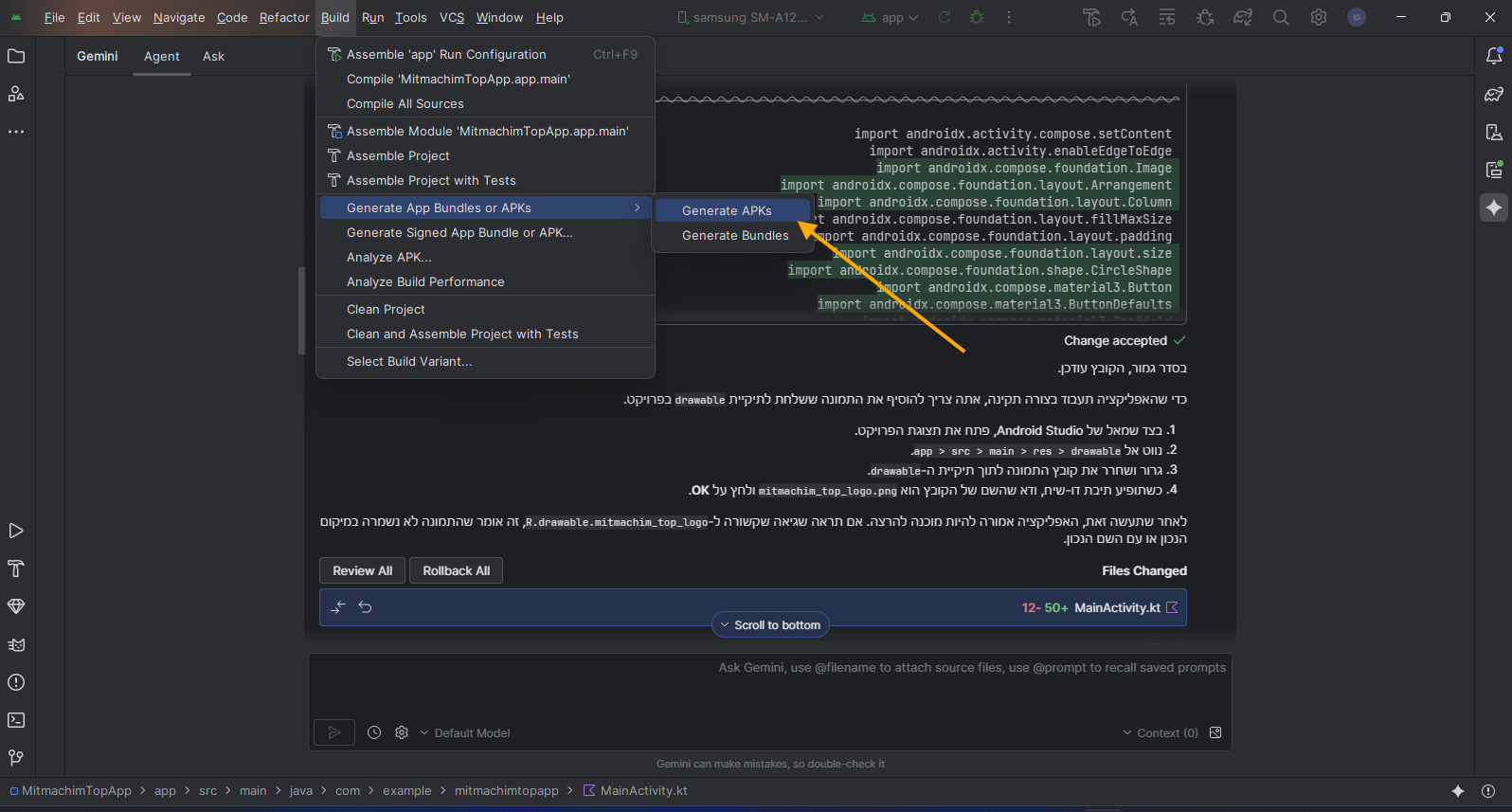

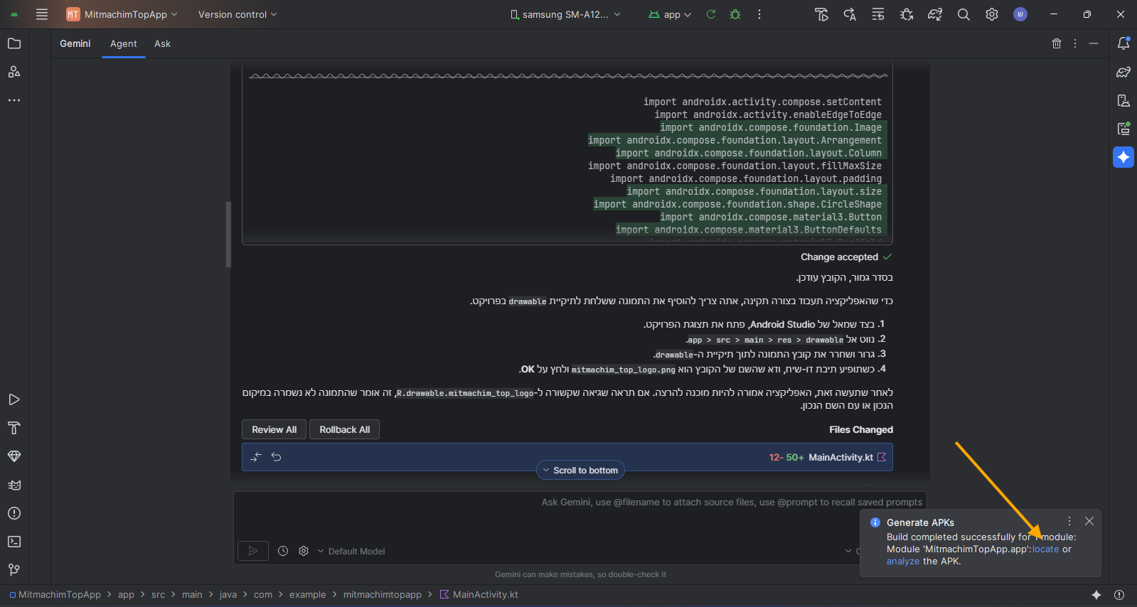

    ויש לנו APK mitmachimtop.apk
                                          יכול להיות שבסיום לא יהיה ניתן להריץ את האפליקציה אבל אפשר לבקש ממנו לבנות או להריץ את האפליקצייה והוא לרוב יפתור את השגיאות לבד אם לא פשוט להעתיק לו את השגיאה והוא כבר יפתור תיתנו לו לריב עם עצמו עד שהוא מצליח לבנות את האפליקיצה ואפשר ללחוץ על החץ למעלה שאמור להיות ירוק
                                          ובום האפליקצייה מוכנה הנה מה שיצא לי Screen_recording_20251019_222910.mp4
