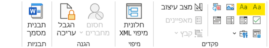

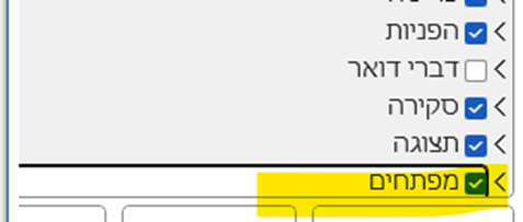

    אם אין בסרגל למעלה לשונית מפתחים נלך ללשונית קובץ - אפשרויות - התאמה אישית של רצועת הכלים
    בטור בצד שמאל נראה את הלשוניות שיש במסמך נחפש מפתחים ונראה שאין סימון V בריבוע בצד
    ונסמן V עליו
    אישור וכעת נוכל לראות את הלשונית
    כעת הכל מוכן ואפשר להתחיל

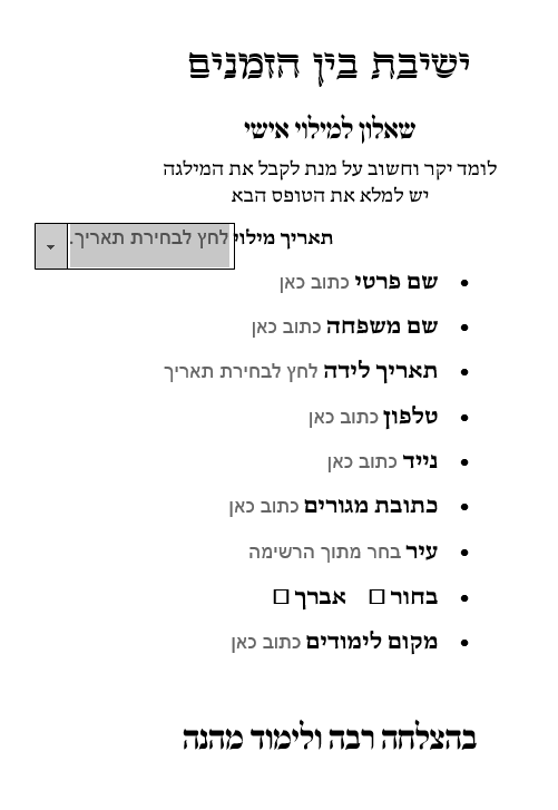

    שאלון למילוי אישי
    שם פרטי:______________
    אם נעשה כך והממלא ימלא יראה ככה
    שם פרטי: משה_____________
    וזה לא טוב לנו

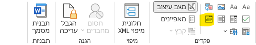

    שם פרטי:
    כעת ניגש ללשונית מפתחים ונבחר בפקדים - פקד תוכן של טקסט רגיל/עשיר
    ונוצר לנו מקום להזנת טקסט

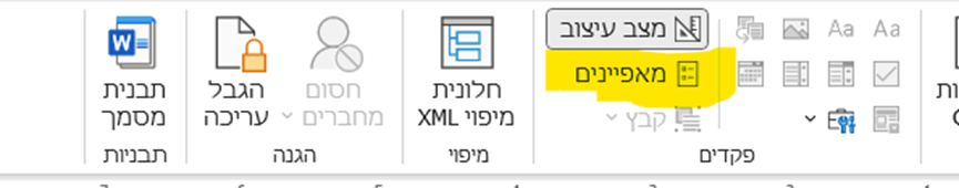

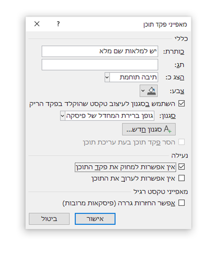

    נלחץ על מאפיינים
    ויפתח לנו חלון שבו נוכל לערוך מה יהיה כתוב ובאיזה עיצוב הוא יהיה

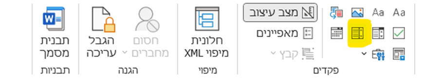

    תיבת רשימה
    אם נרצה לעשות תיבת רשימה כמו בחר עיר מתוך רשימה
    נכתוב עיר: ואז נלחץ על פקד תוכן של רשימה נפתחת

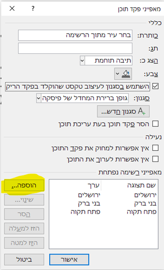

    עיר: בחר פריט.
    נלחץ על מאפיינים שם נוכל להוסיף מה שנרצה לרשימה
    כעת נצא ממצב עיצוב על ידי לחיצה
    בחר פריט.
    ואז נוכל לראות את הרשימה שכתבנו

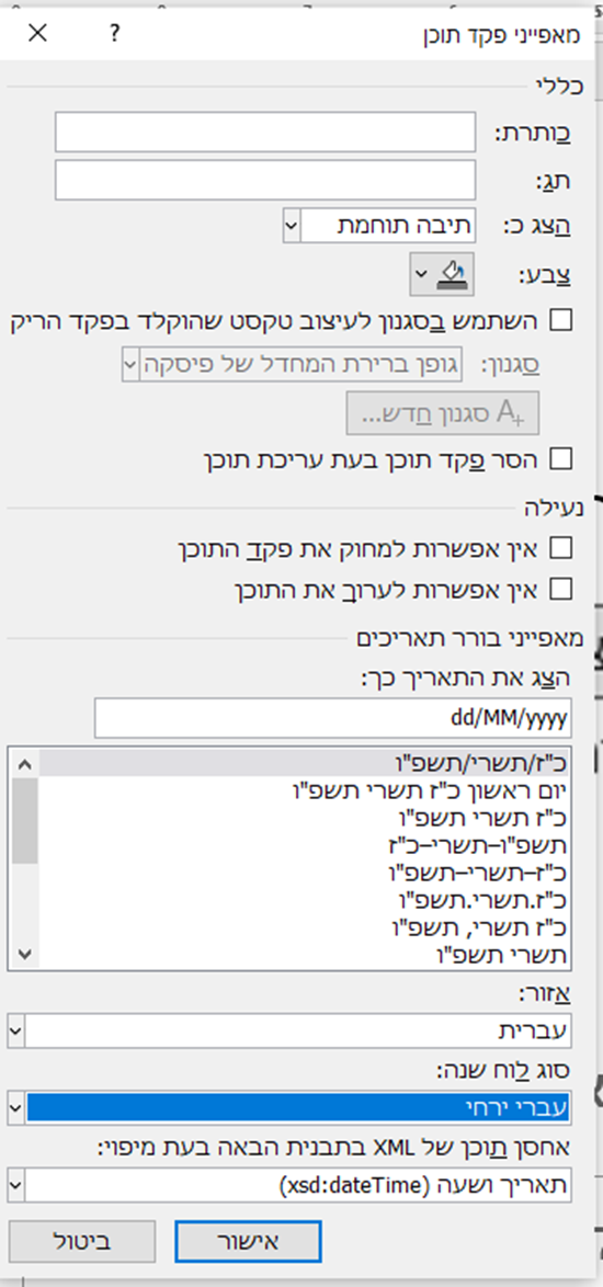

    תאריך
    בשביל לעשות תיבת בורר תאריך נלחץ על בורר תאריכים
    וכמובן במאפיינים אפשר להגדיר עברי לועזי ועוד הרבה דברים
    תיבת סימון
    בשביל לעשות תיבת סמן כמו בחור/אברך
    נוסיף את הפקד עם הסימון V
    בחור ☐ אברך ☐
    וגם בו יש במאפיינים אפשרות לשנות כל מיני דברים

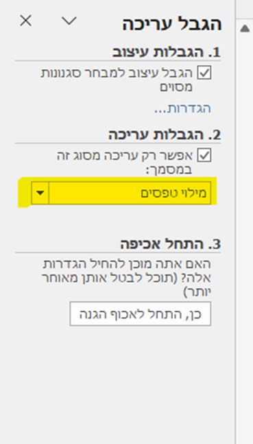

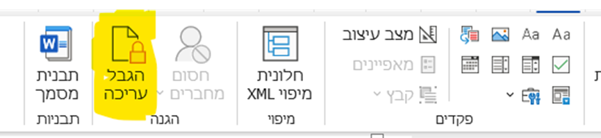

    לאחר שסיימנו לכתוב את הטופס כמובן עם כל העיצוב הנדרש
    נלחץ על הגבל עריכה
    ויפתח לנו חלונית צד
    מה שבעיקר צריך בשבילנו זה להגביל עבור מילוי טפסים
    לאשר למטה להוסיף סיסמה אם יש צורך
    וזהו
