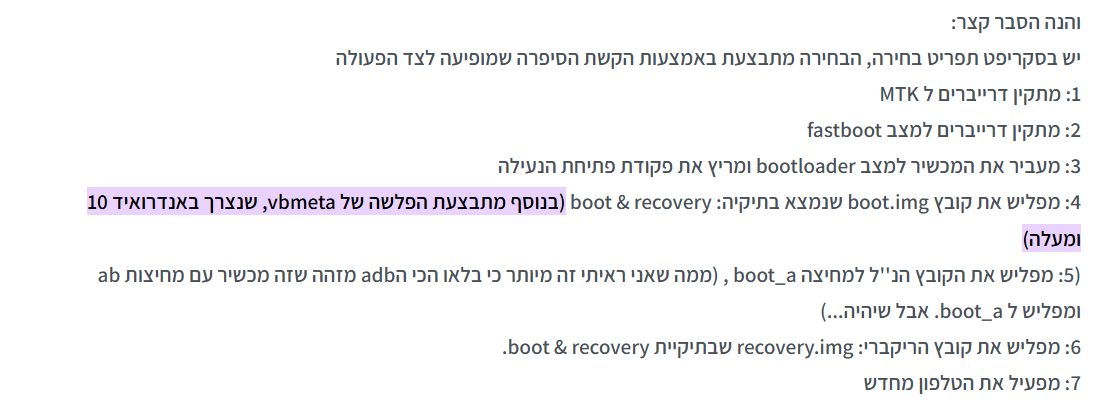

                        @elia1234
                        5 תגובה 1 תגובה אחרונה
                        • עדלאידעע עדלאידע
                          @elia1234
                          5 מנותק
                          5 מנותק
                          5elisha
                          @עדלאידע
                          אוקי, לא ראיתי את זה, אבל בכל אופן זה ממש מוזר, כי זה אמור להיות מותאם למכשיר, ואי אפשר ככה בצורה אוניברסלית...
