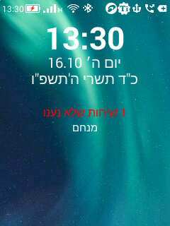

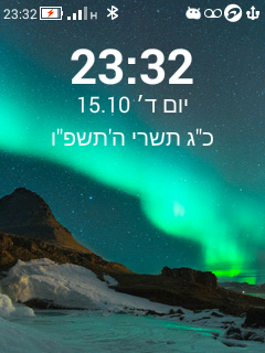

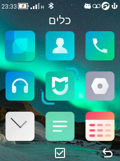

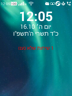

    ערכתי מעט את מסך הבית המקורי של המכשיר -
    1 - הוספתי תאריך עברי.
    2 - גלילה אין סופית בתפריט.
    3 - אייקונים של שיאומי f21 pro.
    4 - נוסף גם שליטה בווליום על ידי מקשי 2 ו 8.
    5 - לחיצה ארוכה על אפליקציה במסך הישומים פותחת את הגדרות האפליקציה.
    ClassicHome.apk
    ‏‏ClassicHome.ap
    אני מעלה את הקובץ apk. כמובן שמומלץ לגבות לפני כן את מסך הבית שיש לכם.
    אני ממליץ על התקנת האפליקציה באמצעות mt manager באופן של פתיחת שתי האפליקציות והחלפת הקבצים הפנימיים.
    בהצלחה.
    screenrecord.mp4
    כמובן שאיני לוקח אחריות ופעולות כאלה צריכות להיעשות בזהירות רבה.
    אשמח לשמוע האם עבד למישהו ואם יש עוד רעיונות לשיפור.

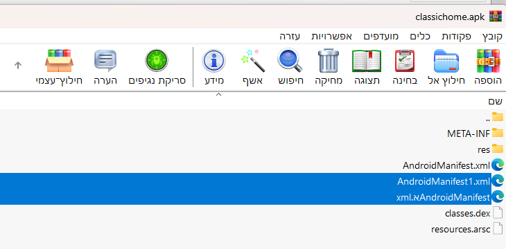

          @aass
          תוכל לשנות את הסיומת ל-.ap או לדחוס בזיפ?
          @aass כתב בהמלצה | מסך הבית עם תאריך עברי שיאומי מקשים:
          למה?

            @aass
            למה?

            @מיגו-להוציא ‏‏ClassicHome.ap

                @aass
                יכול להיות שיש שם 2 קבצים מיותרים?
                @aass כתב בהמלצה | מסך הבית עם תאריך עברי ושליטה בווליום לשיאומי מקשים.:
                עריכה - נוסף גם שליטה בווליום על ידי מקשי 2 ו 8
                כשהמכשיר נעול?
                זה לא קשור יותר לאפליקצייה keygruard?

                  @מיגו-להוציא הקובץ עם סיומת 1 - מיותר.
                  מיגו להוציאמ א 2 תגובות תגובה אחרונה
                  • A aass
                    וגם השני, עם ה-א'.

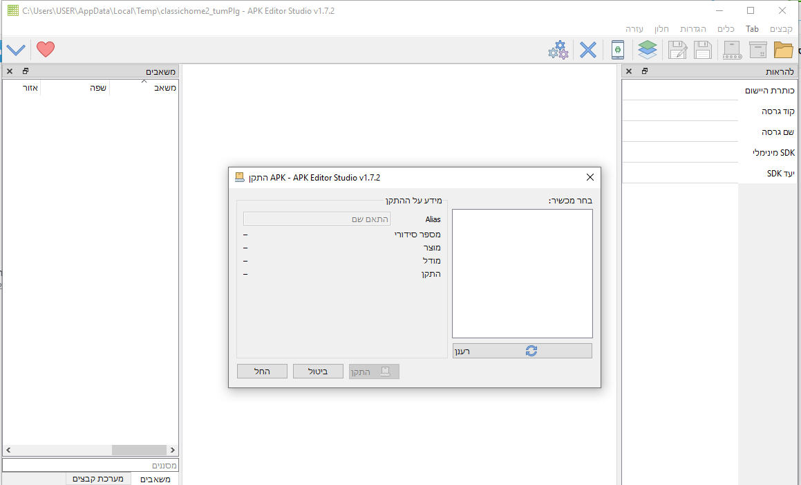

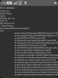

                              @aass רק מעדכן שלי זה לא עבד.
                              (מסך שחור, עם סטטוס בר בלבד)
                              נאלצתי לחזור לגיבוי ישן שמצאתי...
                              בכל אופן, אשמח לדעת איך עושים את התאריך העברי, ואת השינוי במקשים.
                              או שתכוון אותי לקבצים ששם השינוי
                              (אני מניח שזה המניפסט והדקס?)

                                @מיגו-להוציא תמיד מומלץ לגבות לפני כאלה פעולות.
                                תוכל (כמובן עם מעניין אותך) להבין מה הגורם לשגיאה עם adb -
                                adb logcat -c
                                ואז -
                                adb logcat -d > crash_log.txt
                                • מיגו להוציאמ מיגו להוציא

                                  @מיגו-להוציא dex, home.xml
                                    @מיגו-להוציא
                                    home.xml
                                    החלפתי,
                                    אבל עכשיו כתוב לי 'טוען תאריך עברי...'.
                                    מאיפה הוא לוקח את התאריך?
                                    ה-DEX משבש לי את העניינים

                                      @מיגו-להוציא אתה צריך להוסיף את dex, שם נמצאת הספריה שאחראית על התאריך העברי.
                                        אם אני מעביר את הDEX, האפליקצייה משתבשת...

                                          @מיגו-להוציא גם כשהחלפת את כל הקבצים ולא רק שתיים?
