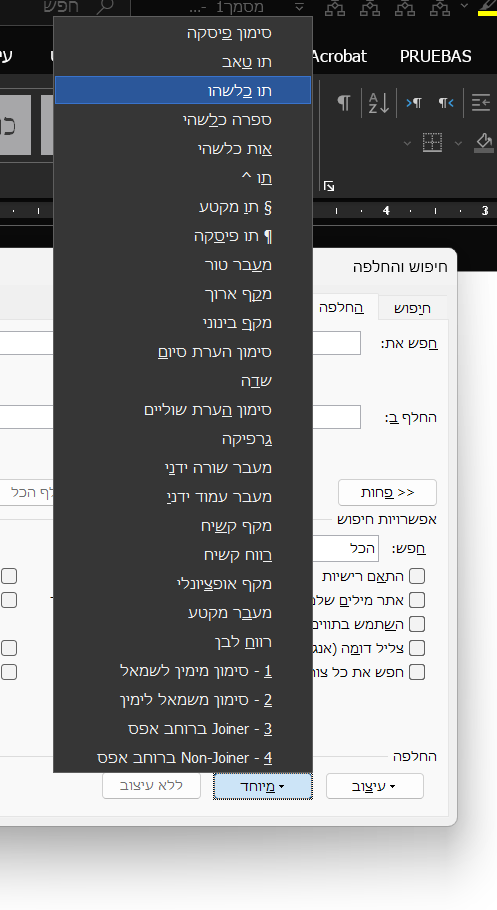

      @אהרן בחפש והחלף תעשה שיחפש תו כלשהו
      ובהחלף ''הטקטסט בתיבת חפש את''
        אהרן
        @menajemmendel מעולה, יש לי עם זה רק בעיה אחת, למה לא שאלתי לפני כמה שנים והייתי חוסך שעות עבודה.😀

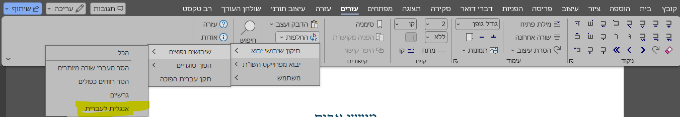

          צדיק וטוב לו 0
          @אהרן כתב בבעיה | כשמעתיקים מהאינטרנט לוורד התווים השונים [סוגריים, פסיק וכ'] נהפכים לאנגלית:
          אז לפני שאתה ממשיך לעבוד...
          יש תוסף שיש לו כפתור לזה, כבר לא זוכר את שמו.
          בטח @pcinfogmach או @האדם-החושב ידעו לומר.

              ששמעון
              @יאיר-אלייצור זה?

                pcinfogmach
                @צדיק-וטוב-לו-0
                עזרים לוורד

                  שלמה11
                  כתב נערך לאחרונה על ידי שלמה11
                  @צדיק-וטוב-לו-0 יש גם בתוסף שולחן העורך החדש
                  שם זה גם מחליף את הרווחים הקשיחים לרווחים רגילים
