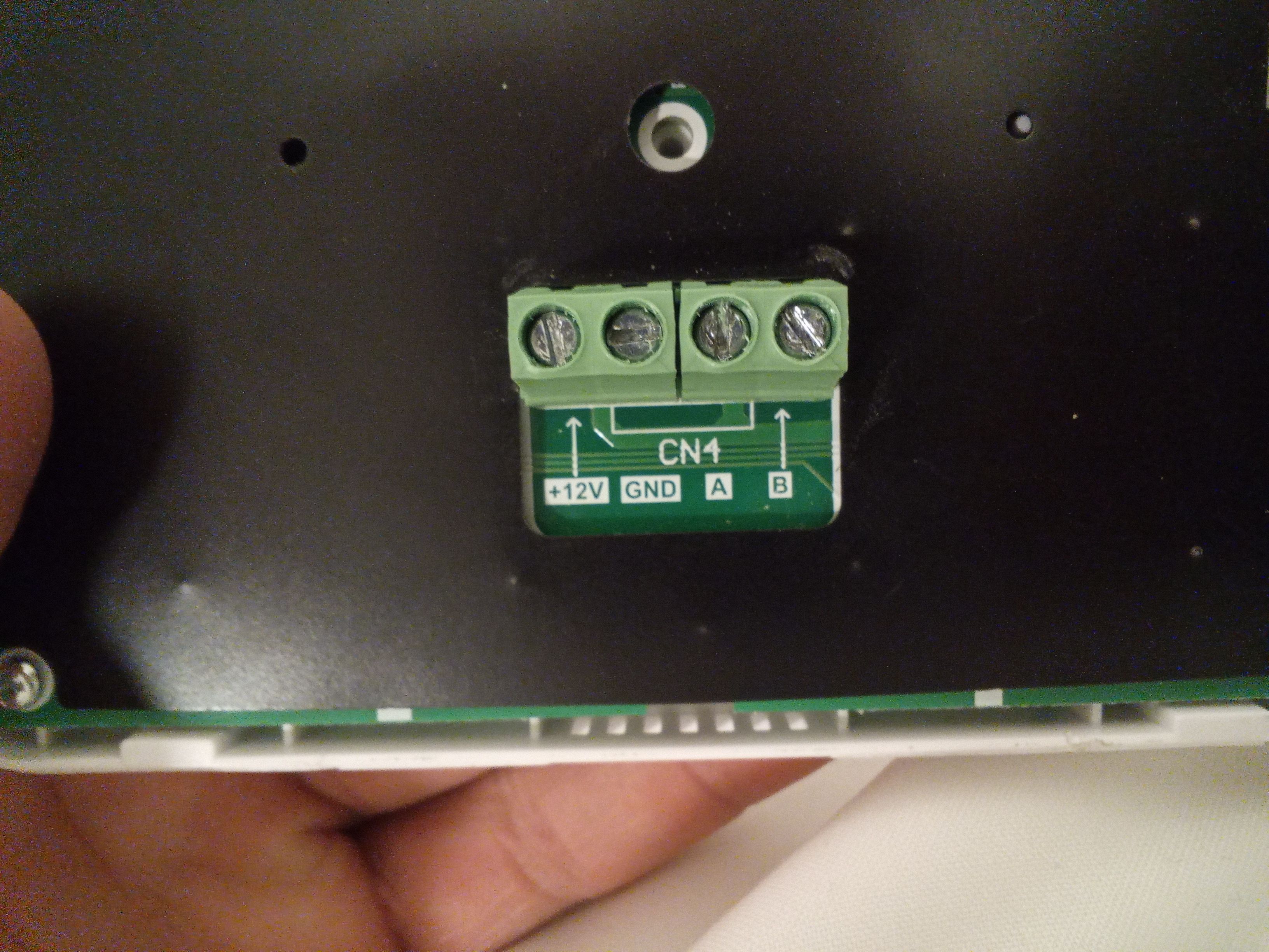

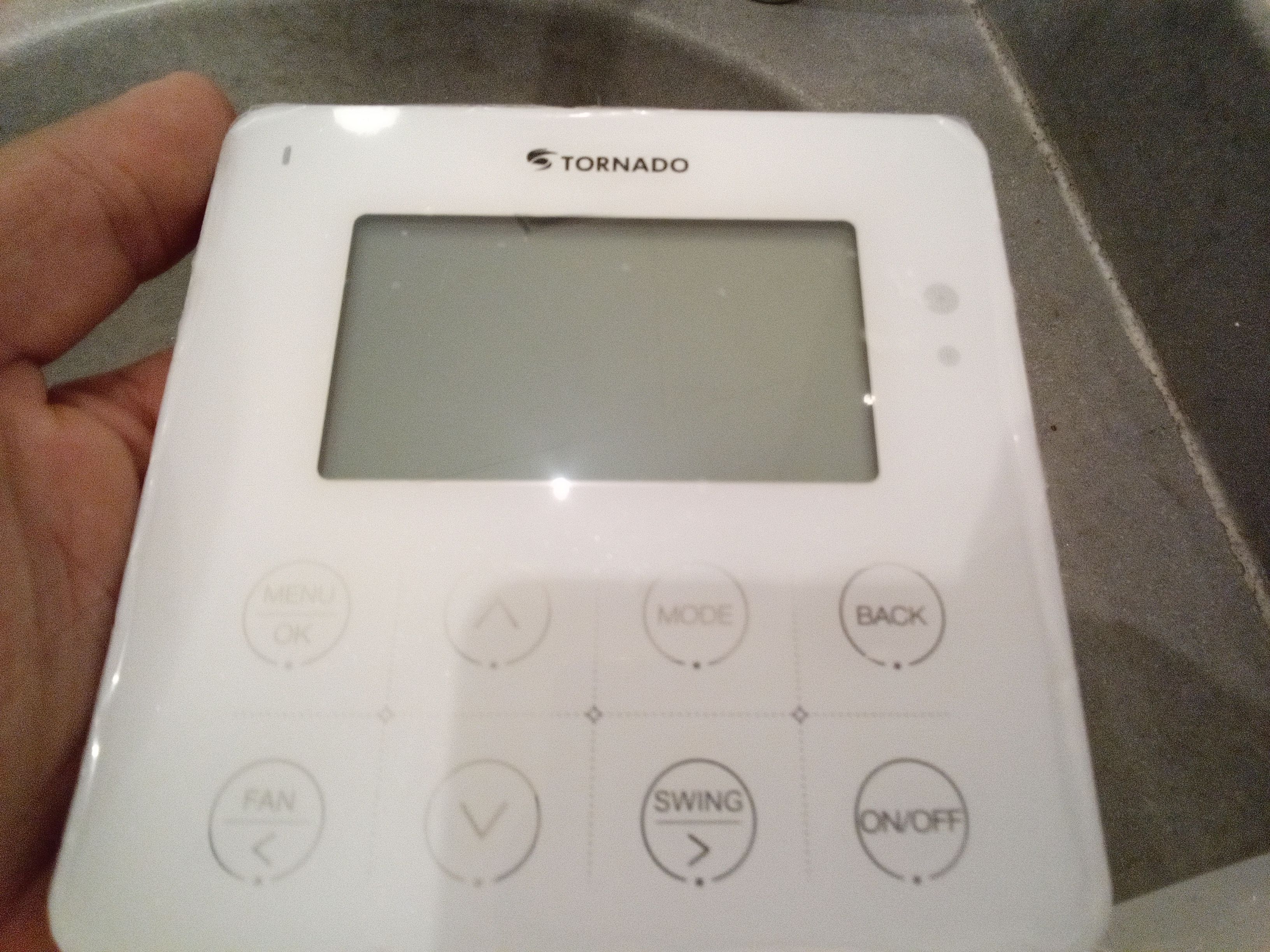

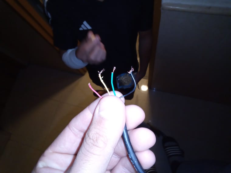

    מישהו יוכל לעזור לי בחיבור נכון של החוטים? זה שלט נייח של מזגן

        עדיף שתסתכל איך חיברו בכרטיס ביחידה הפנימית...

          @joni0cohen
          השתיים בתמונה בצד שמאל שייך למתח 12V
          השתיים בצד ימין אלו פקודות.
          מימין לשמאל:
          א. תקשורת - גיד מס 1
          ב. תקשורת - גיד מס' 2
          ג. הזנה - מוליך אפס
          ד. הזנה - מוליך פאזה
          בצד השני של הכבל תפרק את מכסה השירות ותבדוק איך זה מחובר שם. גם שם אמור להיות כתוב מה זה כל דבר בדיוק כמו שכתוב על הבקר שמצולם בתמונה.
          מקווה שכתבתי בעברית - 36 שעות לא ראיתי מיטה.
          בהצלחה.

            joni0cohen
            @אהרן הצבעים שעליהם הבינה מלאכותית כתבה זה לא הצבעים של הכבלים שצילמתי בתמונה, אבל בכל זאת תודה על הניסיון בעזרה
