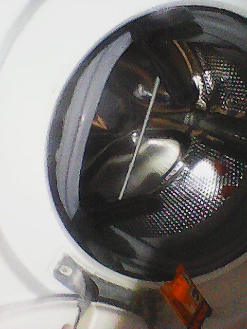

                @עומר
                מדובר בעכבר מכונות מצוי, הוא הופץ בעולם על ידי קבוצת טכנאים, תפקידיו שלושה:
                לכרסם ליד הציר את הדלתות של מכונת כביסה בוש. לתקוע פלסטיקים לבנים של חולצות בפילטר, ולנגוס גומי של מכונת כביסה...
                אז מה לעשות?
                לפני שמחליפים ממליץ להדביק עם סופר 7 לבן, גם ככה הגומי הולך לפח אז למה לא לנסות הוראות נוספות פה
                לגבי ההחלפה שרואים בסרטון -

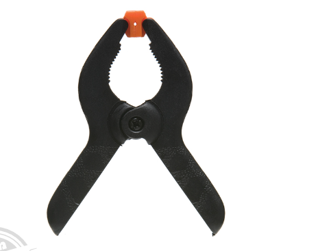

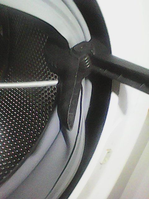

                בשביל לחבר את הגומי הפנימי במקום להעזר באדם נוסף אני נעזר בשני אטבים כאלה:
                6 אינץ'. אני מוריד את אחד הכתומים שבראש כל אטב וכך ניתן להשחיל את האטבים למקום של הקפיץ, שם אטב אחד, מותח קצת את הקפיץ ושם אטב שני, וכעת הידים פנויות לעבוד עם שאר הקפיץ.
                תמונות לא איכותיות במיוחד:
                בהצלחה!
