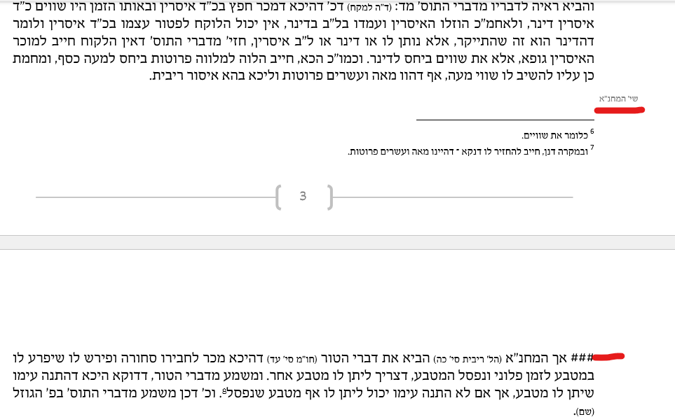

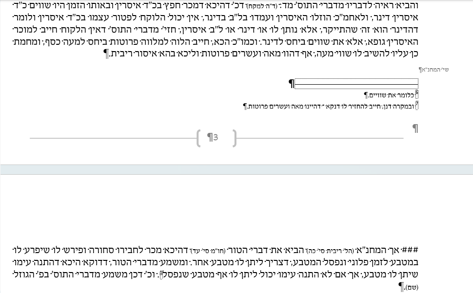

    א. יש לי כותרות צידיות שאני מכניס לצד קטעים מסויימים - יש מה לעשות לבעיה הזו - שבה הכותרת הצידית נשארת בעמוד הקודם - חוץ מלוהריד אותה ע"י אנטר?
    למי שזה יעזור לו להבין:

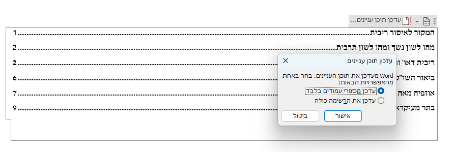

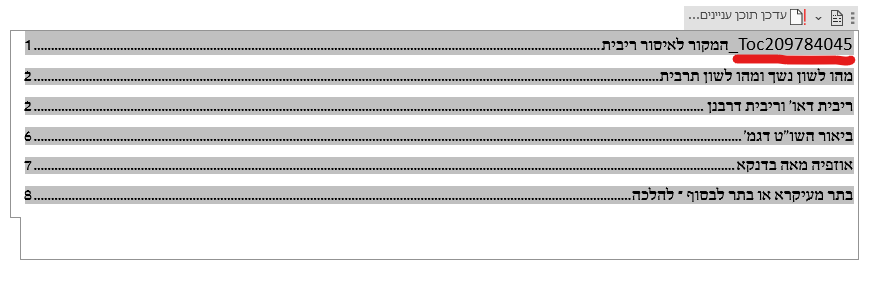

    ב. בעיה מוזרה בעדכון מספרי עמודים במפתח עניינים - משום מה מתווסף לי הכיתוב הנ"ל - מה זה?

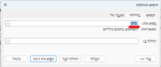

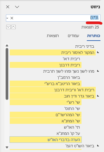

    ג. יש אפשרות שלא כל פתיחה של הניווט תקפיץ לי אוטוטי את החיפוש האחרון?
    וכן בחיפוש והחלפה?

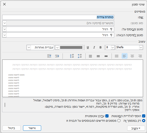

      איך אתה מוסיף את הכותרות צד?
      החיפוש האחרון תמיד נשמר ואין מה לעשות בנידון זה גם משהו שיש לתת עליו את הדעת כמייצרים מאקרו חיפוש והחלפה.

        @pcinfogmach כתב בבקשת מידע | כמה בירורים בעניין וורד:

          @יאיר-דניאל
          בעיקרון זה קשור איך אתה מצמיד אותו לטקסט עיין כאן
          https://mitmachim.top/post/553956
          כמו"כ בעיצוב תורני יש לחצן שמייצר כותרות צד.
