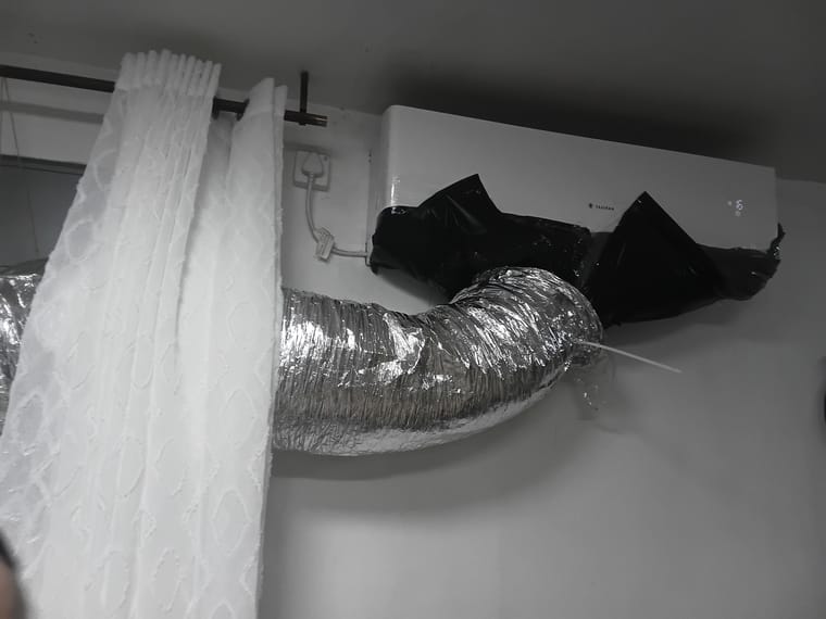

                    ב. אני עשיתי את זה אצלי שנה אחת זה עובד מצויין!
                    להלן מה שעשיתי:
                    יש לי סוכה 5X6 גובה 3 מטר. דופן אחת קיר, דופן אחת קיר והכניסה לסלון, ו-2 דפנות מבד בגובה 2 מטר, כלומר החלק העליון של הדפנות האלו בכלל פתוח, סגור עם הצללה לשמש ולעיניים סקרניות.
                    בקיצור הסוכה שהכי לא תסתדר עם מזגן לכאורה!
                    ובכל זאת ניסיתי, כי הכי טוב לנסות. תאוריות שמעתי בלי סוף, כיון שלא היתה לי אופציה אחרת שמתי כמה שקלים וניסיתי, מקסימום היו הולכים כמה שקלים.
                    אז ככה,
                    בהתחלה אכן קניתי שרוול של מזגנים, סגרתי חלק, וכו' כמו שאתה מתכנן לעשות, זה לא היה מי יודע מה יעיל, אפילו שהמזגן אצלי נמצא ממש מעל דלת היציאה לסוכה.
                    אח"כ חשבתי על רעיון אחר, קניתי לוח פלסטיק מחנות גנים, נראה לי שזה נקרא פוליגל, הדבקתי אותו על המזגן כך שהוא הפנה את כל האויר של כל רוחב המזגן לכיוון הרצפה בלבד, ואז בכניסה לסוכה שמתי מאוורר.
                    בעצם האויר ירד מהמזגן על המאורר והוא כבר הפיץ אותו ימינה שמאלה בסוכה.
                    אמנם לא היה צריך לשבת עם סוודר בסוכה, אבל בהחלט היה נעים, אפילו נעים מאוד. ובהתחשב בתנאים הבלתי אפשריים לכאורה דלעיל!
                    חשוב לקחת בחשבון את מידה החשיפה של הסוכה לשמש, אצלי השמש שיש היא שמש של בוקר, עד השעה 12 בערך ואז הסוכה מוצלת מהבניין, כך שזה כבר סוג של יתרון, אם הסוכה שלי היתה בצד דרום לא נראה לי שזה היה עוזר.
                    בשנה שעברה, לא שמתי שום מזגן, והסתדרנו יופי עם 2 מאווררים, גם השנה אני לא עושה "קומבינת מזגן" אין לי כח לזה.
                    בהצלחה.

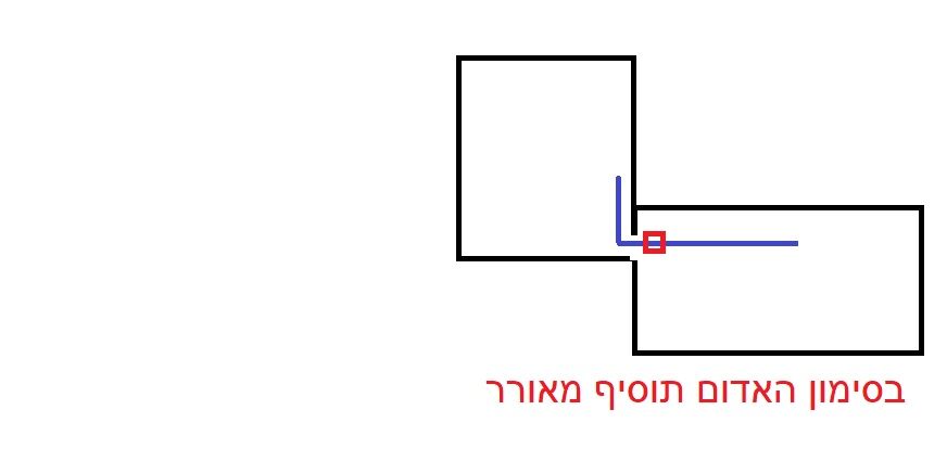

                          חברים, יש לי רעיון
                          אני חושב לקחת צינור שירשור, לחתוך אותו לאורך, ככה שהוא ייפתח כמו תעלה, ואז לשים אותו על כל פתח היציאה של האוויר מהמזגן.
                          בצורה כזאת האוויר ייכנס ישר לתוך הצינור ויוזרם לחדר השני.
                          מה דעתכם? זה יכול לעבוד בצורה כזו?

                            • 31576863 3157686
                              חברים, יש לי רעיון
                              @תלת-פאזי @כוסף-לדעת

                              #94
                              @3157686 כתב בבקשת מידע | פתרונות מזגן לסוכה:
                              פחות
                              כי מיד אחרי הזריקה הוא מקבל קיר= מחסום, ואז הוא צריך להסתובב 90 מעלות= זה יוריד לך הרבה הרבה מתפוקת המזגן,
                              אם כי, מאוורר ביציאה יכול מעט להועיל

                                #95
                                @תלת-פאזי כתב בבקשת מידע | פתרונות מזגן לסוכה:
                                מה שחשבתי זה לעשים מאוורר ביציאה שבצד השני במקום לחסום אותו עם משהו פשות לחסום אותו עם מאוורר שישלח את כל האוויר לסוכה

                                  #96
                                  הוא ישאב לך אוויר חם מהבית ויערבב אותו עם אוויר המזגן

                                      שלום לכולם,
                                      לאחר שקיבלתי מכם שלל עצות ורעיונות נהדרים, אני שמח לשתף שזה התוצאה הסופית.
                                      נכון לעכשיו, זה פועל ומוציא אוויר קר ועוצמתי – אך טרם נבדקה אפקטיביות הקירור בפועל, בגלל שסיימתי את ההרכבה ממש עכשיו.
                                      ברצוני להודות לכל מי שעזר מהידע, מהזמן ומהניסיון עזר לי מאוד
                                      תודה מיוחדת ל @תלת-פאזי @כוסף-לדעת ו @kasnik שעזרו מאוד והרבה זה בזכותם (וכן גם רגע לפני שהתייאשתי).
                                      וכמובן, תודה גם לכל מי שעזר ושכחתי להזכיר את שמו
                                      תודה לכולם!
                                      וכמובן מצורף תמונה
                                      ואם זה רלוונטי זה הדגם של המזגן
