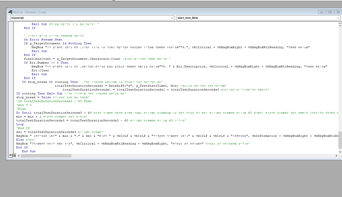

    זה מאקרו שבעיקרון מוסיף תיבת טקסט עם הנתונים בסוף המסמך אבל לצערי הוא עושה השהיות לא מדוייקות ויש לו בעייה שאם לא נוצרה לפני זה תיבת טקסט במסמך אז זה לא מצליח
    זה הקוד
    אם מישהו ישפץ אותו אני אשמח

       Sub start_test_Beta()
      Dim n As String 'משתנה הודעה קופצת
      Dim finalCharCount As Long 'מספר התווים במסמך
    Dim effectiveTypingM1 As Double 'זמן העצירה
    Dim min  As Integer, sec As Long
              ' בדיקה אם הבדיקה בכלל התחילה
        If Not g_TestIsActive Then
            n = MsgBox("לא מתקיימת כעת בדיקת הקלדה. האם להפעיל בדיקה חדשה?'.", vbInformation + vbMsgBoxRight + vbMsgBoxRtlReading + vbYesNo, "בדיקה לא פעילה") 'מודיע שלא הופעל ושואל אם להפעיל
            If n = vbYes Then StartTypingTest_Beta 'אם בחר להפעיל - הפעלת בדיקה
           exit_err = True 'מגדיר שהופעל בעקבות שגיאה
            Exit Sub ' יציאה אם אין בדיקה פעילה
        End If
        ' בדיקה שהמסמך עדיין קיים וזמין
        On Error Resume Next
        If g_TargetDocument Is Nothing Then
            MsgBox "שגיאה: המסמך שעליו התבצעה הבדיקה נסגר או אינו זמין. לא ניתן להפיק דו""ח.", vbCritical + vbMsgBoxRight + vbMsgBoxRtlReading, "שגיאת מסמך"
            Exit Sub
        End If
        finalCharCount = g_TargetDocument.Characters.Count ' קריאת מספר התווים הסופי
        If Err.Number <> 0 Then
            MsgBox "שגיאה בגישה למסמך הנבדק בעת עצירת הבדיקה. לא ניתן להפיק דו""ח. " & Err.Description, vbCritical + vbMsgBoxRight + vbMsgBoxRtlReading, "שגיאת מסמך"
            Err.Clear
            Exit Sub
        End If
       If stop_break Or routing Then   'אם הבדיקה כבר נעצרה או שמנותב ממאקרו אחר
                        totalTestDurationSeconds3 = DateDiff("s", g_TestStartTime2, Now) 'שמירת זמן הבדיקה הנוכחי
                            totalTestDurationSeconds1 = totalTestDurationSeconds1 + totalTestDurationSeconds3 'הוספה להיסטוריית הבדיקות
    If routing Then Exit Sub 'אם מנותב ממאקרו אחר שיחזור אליו
    stop_break = False 'מבטל את מצב העצירה
    'If totalTestDurationSeconds3 < 60 Then
    'min = 0
    'Else
    Do Until totalTestDurationSeconds3 < 60 'משאיר שניות (ע"י הפעולת במהלך הלולאה) הוספת דקה למשתנה הדקות והסרת 60 שניות ממשתנה השניות ואם לא עברה דקה או שבמשתנה השניות נשאר פחות מדקה ממשיך הלאה
    min = min + 1 'מוסיף דקה למשתנה הדקות
    totalTestDurationSeconds3 = totalTestDurationSeconds3 - 60 'מוריד 60 שניות ממשתנה השניות
    Loop
    'End If
    sec = totalTestDurationSeconds3 'משתנה השניות
    MsgBox "זמן העצירה: " & min & "." & sec & " דקות" & vbCrLf & vbCrLf & "ניתן להמשיך להקליד" & vbCrLf & vbCrLf & "בהצלחה!", vbInformation + vbMsgBoxRight + vbMsgBoxRtlReading, "הבדיקה חודשה"  'מודיע שהבדיקה חודשה
    Else 'אחרת
    MsgBox "איך אתה רוצה להמשיך?", vbCritical + vbMsgBoxRtlReading + vbMsgBoxRight, "הפעולה לא נעצרה" 'מודיע שהפעולה לא נעצרה
    End If
       End Sub

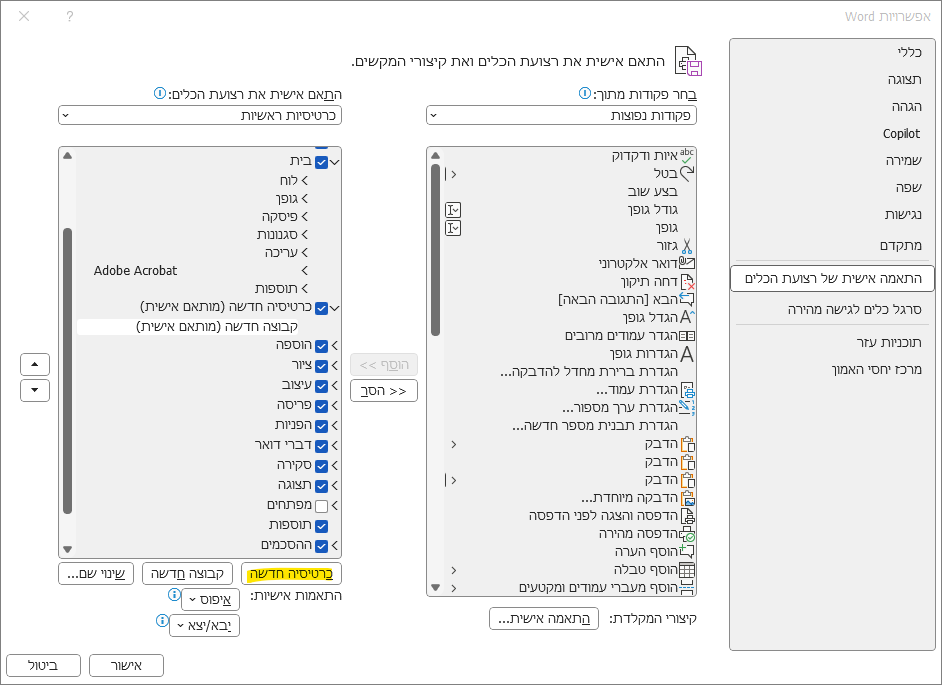

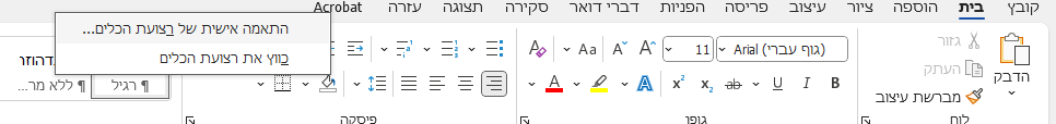

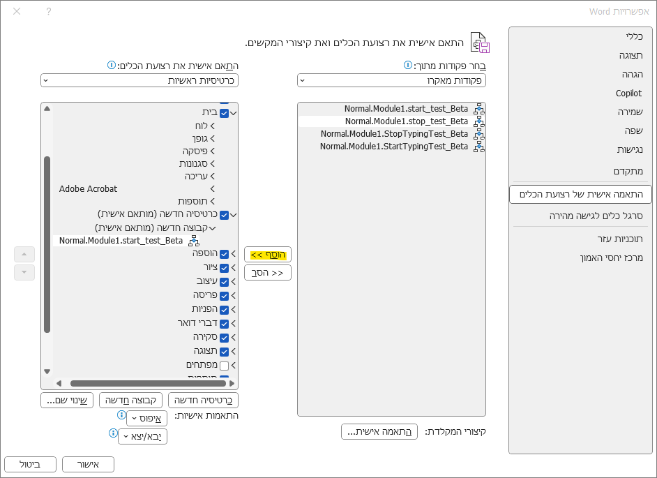

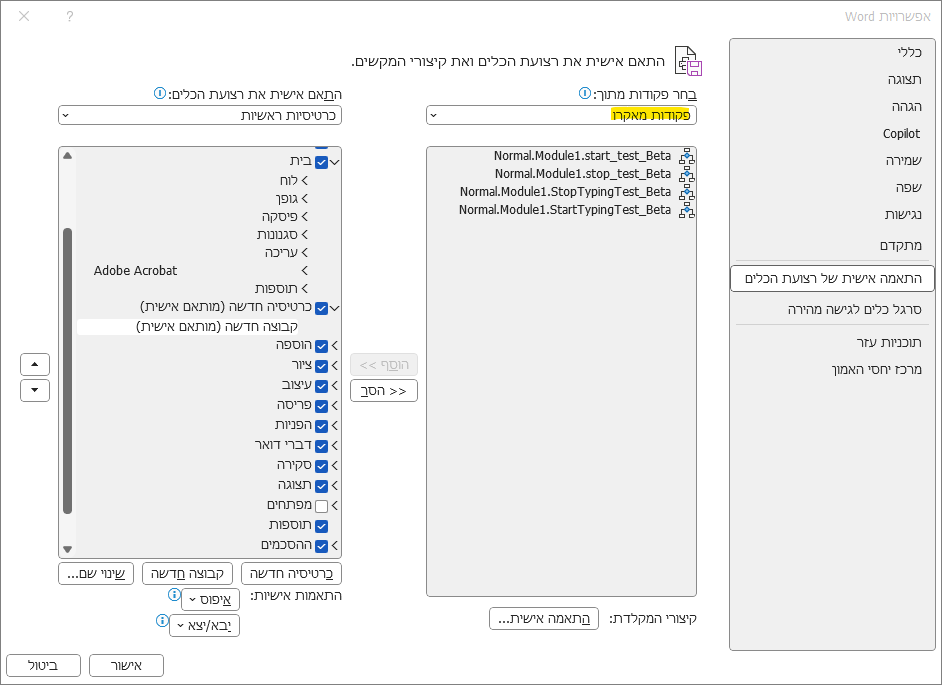

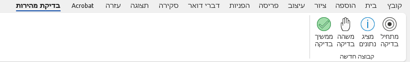

          • י מחובר
            י מחובר
            יהודי זה הכי
            לוחץ אלט שמאלי +F11
            יוצר בתבנית נורמל
            מודול חדש
            מעתיק את הקוד המלא
            ומדביק אותו במודול
            ולוחץ קונטרול+S לשמור וסוגר את החלון
            אחרי זה פותח את התאמה אישית של סרגל כלים
            יוצר כרטיסיה חדשה וקורא לה בדיקת מהירות
            מגדיר לבחור פקודות מתוך פקודות מאקרו
            ומתחיל להעביר את המודולים עם כפתור הוסף
            אחרי זה משנה את השמות
            ומה שיוצא לנו
            מומלץ להגדיר את הסדר בתפריט השמאלי כמו בימני ולהזיז את הכרטיסייה הזאת ע"י החיצים בצד שמאל
