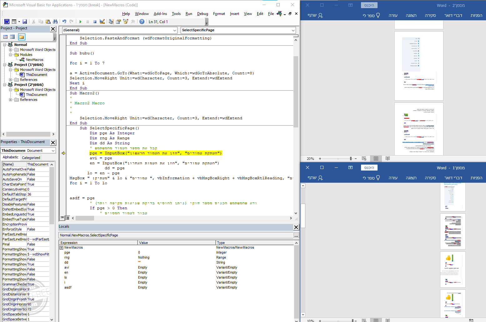

                          אני מנסה לכתוב לך איזה מאקרו שיעשה כל פעם רק עמוד אחד ויעצור בין עמוד לעמוד
                          • י יהודי זה הכי
                            יהודי זה הכי
                            @יהודי-זה-הכי תדבר ממני avi.ivr.pro@gmail.com

                                  יהודי זה הכי
                                  @מים-אחרונים אני מנסה משהו אחר עובד עליו כבר הרבה זמן
                                  • י יהודי זה הכי

                                      יהודי זה הכי
                                      5 דקות (אפילו פחות) וזה מוכן

                                          יהודי זה הכי
                                          מוכן.
                                          מיד כותב פוסט
