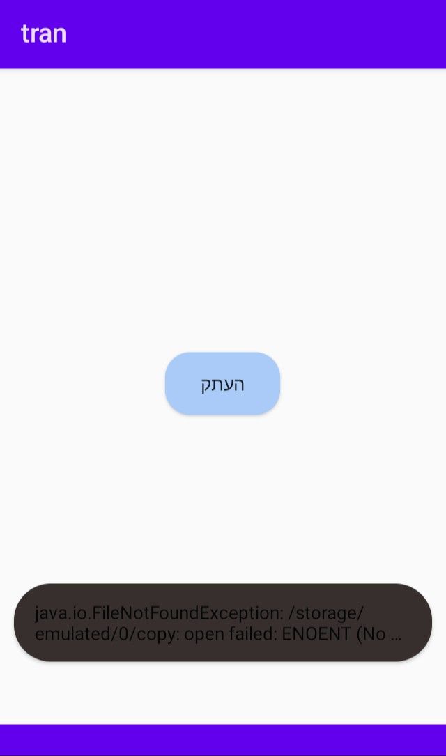

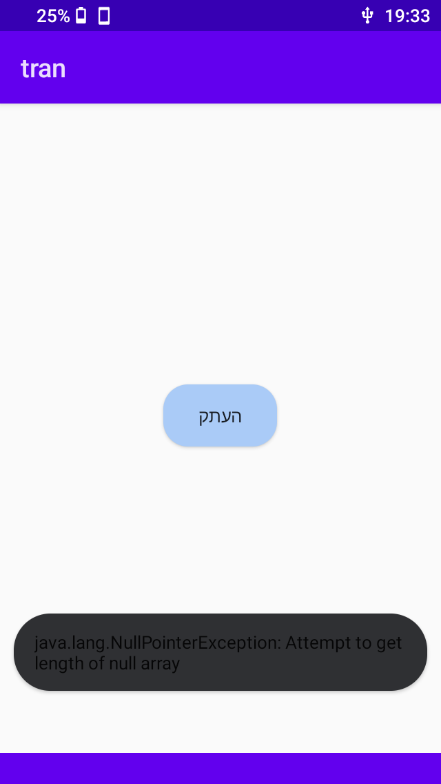

    יש לי אנדרואיד 13 והדאטה חסום במנהלי קבצים הרגילים בגלל אבטחה מוקפדת שאנדרואיד עשו. ובMT יש גישה, כמו שכתבתי כאן.
    הבעיה היא שכשאני רוצה להתקין אפליקציות אופליין שצריך להתקין נתונים ואפליקציה שמעתיקה אותם, כמו פה ופה ופה
    אז הוא מראה לי שגיאה. Screenshot_20250914-193309.png IMG_20250917_213031_966.jpg
    יכול להיות שזה קשור לאבטחה של אנדרואיד 13?

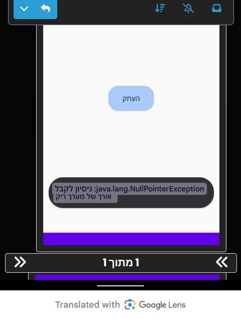

          שלמה רביב
          @מחובר או שלא נתת הרשאות קבצים לאפליקציה או שלא העתקת את הקובץ שכתוב במדריך שצריך להעתיק
          זה ממש לא קשור לאנדרואיד 13 לי זה עובד מצוין
          • שלמה רביבש שלמה רביב
            מחובר
            @שלמה-רביב עשיתי את שתי האפשרויות ועדיין לא עובד.
            • שלמה רביבש מנותק
              שלמה רביבש מנותק
              שלמה רביב
              לא יודע מה להגיד לך לי זה עובד מצוין אולי @אלוף-תימן יודע

                        @שלמה-רביב לי אין נגן m36. זה לו יש כזה נגן

                                RearmostPant23
                                @RearmostPant23 כתב בבאג | באג באנדרואיד 13:
                                תתייג את מחובר

                                      אפרים ד
                                      @מחובר ממה שהבאת בתמונה השגיאות הם
                                      1 - אין תיקייה באחסון פנימי בשם copy
                                      2 - אין בתיקייה של copy שום קובץ או שאין גישה לקריאת קבצים בנתיב הנוכחי (צריך להכנס להגדרות של האפליקציה ולתת גישה לקריאה וכתיבה לקבצים)

                                        מחובר
                                        @אפרים-ד לקחתי את הקבצים מכאן https://mitmachim.top/topic/83744/להורדה-תרגום-מסך-ללא-אינטרנט-וללא-רוט
                                        ועשיתי בדיוק לפי הוראות ועדיין לא עובד

                                          שלמה רביב
                                          @מחובר אולי לא העתקת טוב את תיקית COPY תנסה להעתיק ולראות כמה התיקיה שוקלת.
